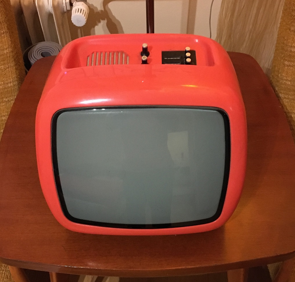

Tak Minitesla včera dorazila domov.
Cez sviatky ju rozoberiem, vyčistím, pomerám a vymením kondenzátory, vyčistím potenciometre a preletujem prípadné studené spoje.
Bola odkladaná ako funkčná, obrazovka má dobrý jas čiže základné oživenie by nemal byť problém.
Ak som to správne pochopil tak najrozumnejšie riešenie je: Hocijaký STB so SCARTom, ten zapojiť do videa a z jeho modulátoru do TV.
Možno hlúpa otázka ale môžem použiť hocijaké video?
Pripájam ešte fotku, podla mňa velmi pekný TV.

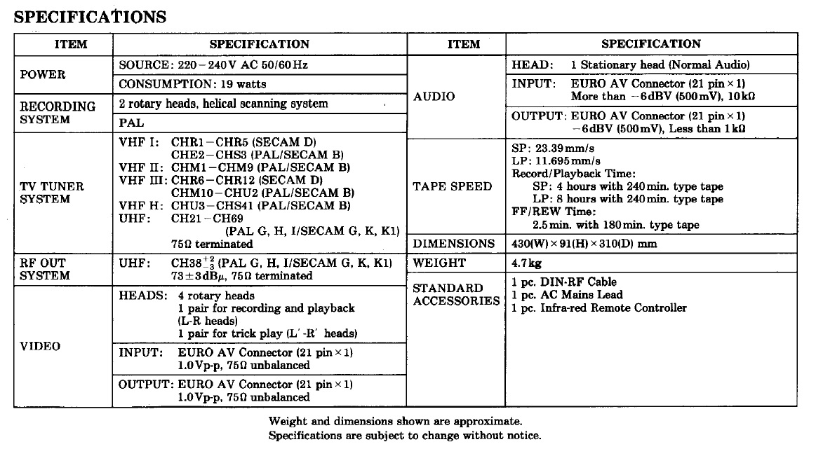

Našiel som na Bazoši napríklad toto:Panasonic NV- SD407
V špecifikáciách sú aj parametre modulátora.
Viete mi povedať, či to bude pre mňa použitelné?
Příspěvky: 21233
#30 Příspěvek od Hill »
Tak to na RF výstupu zvuk v normě K má.
