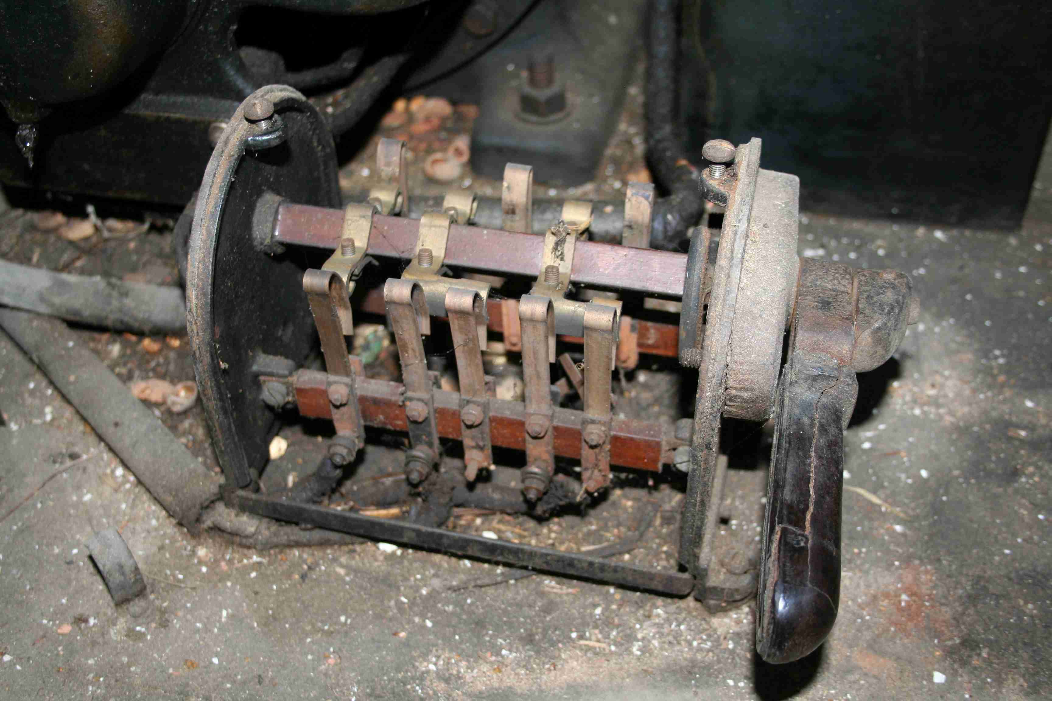

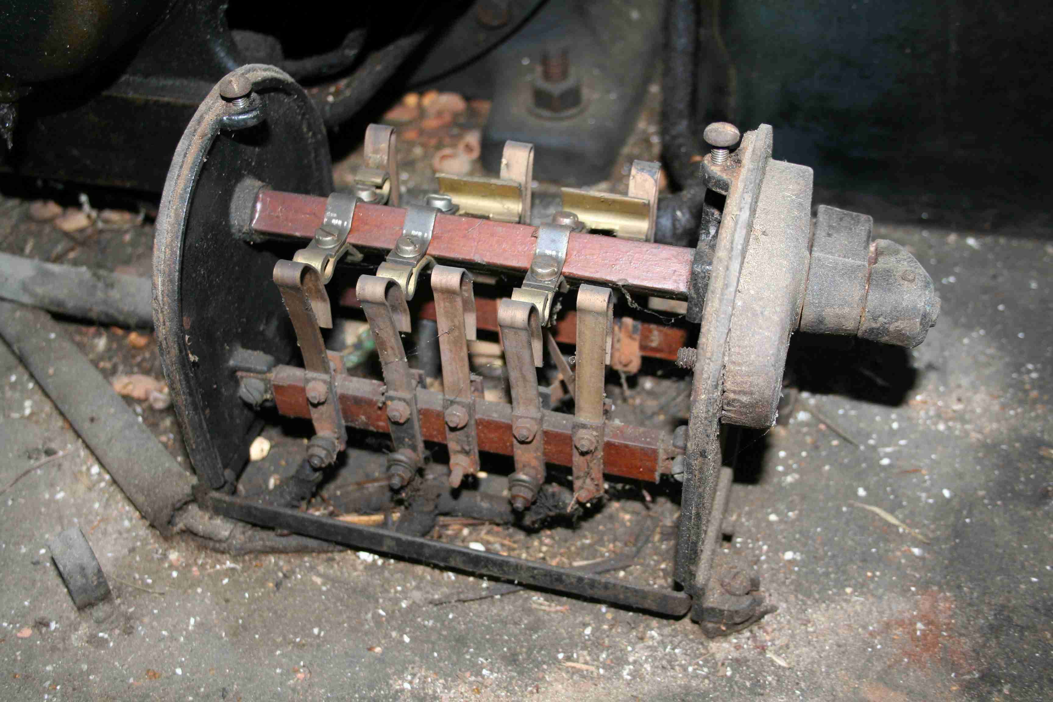

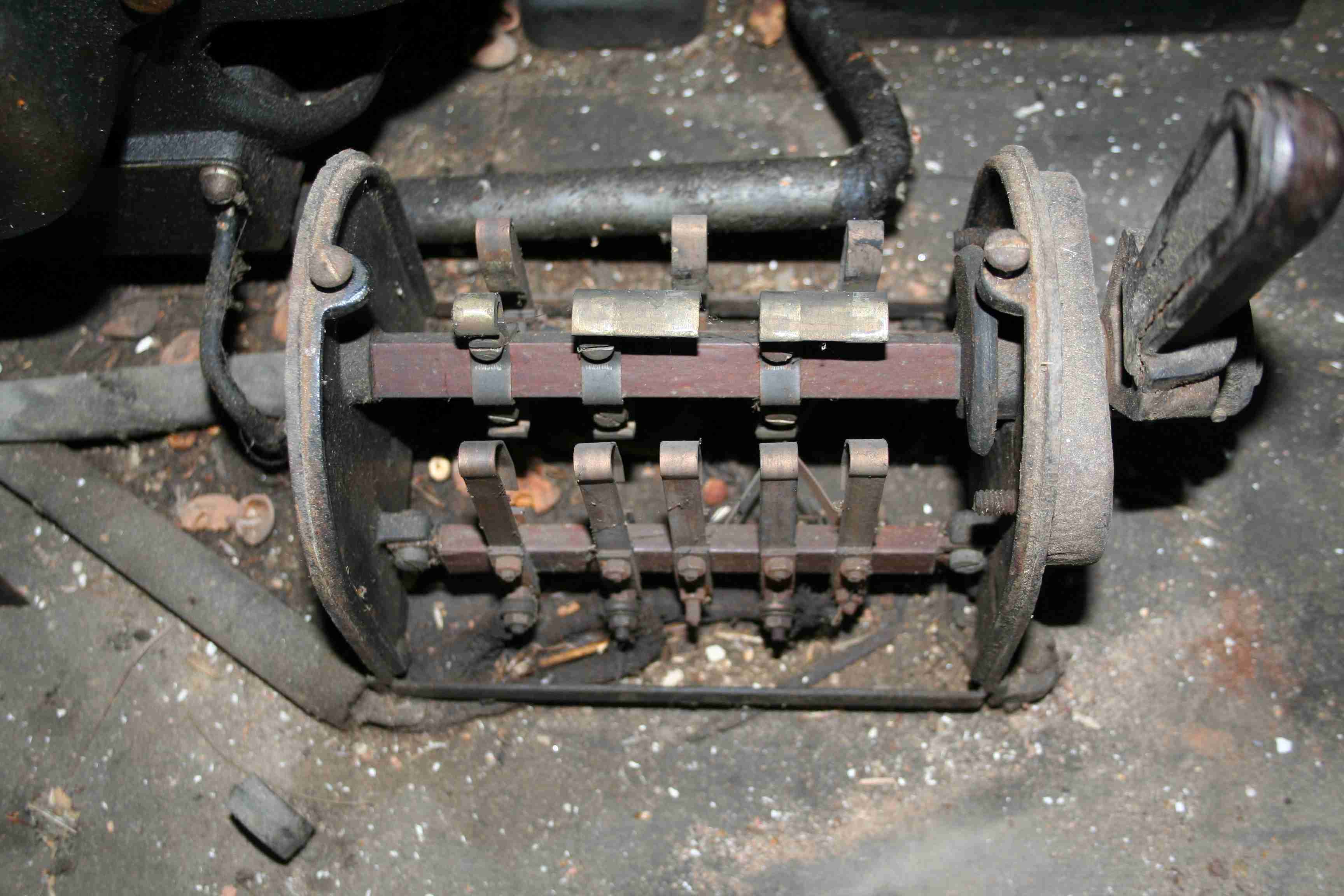

Dodalo to energii vzít šroubovák. Je to olejový reostat a ten vypínač přepojuje D/Y. Ještě to prohlédnu a zkusím vyrazit pojistky na sloupu :D
Asi to stojí za renovaci.

tak na ten prepinač hviezda trojuholnik pozor. Najlepšie ho zablokovať aby nešiel prepnuť do trojuholnika.

Nebo přepojit jako vypínač, pokud to konstrukce umožňuje. Případně přepínač odstranit, nebo nahradit vypínačem.

Za renovaci stojí určitě. Jednotlivé odpory musí být zcela ponořeny do oleje. Pákový spínač opravdu přepojuje Y/D? Pokud ano, tak do D nepřepínat, jinak by se motor zničil. Raději bych jej spojil přímo na svorkovnici do Y a spínač by sloužil jen k připojení na síť.

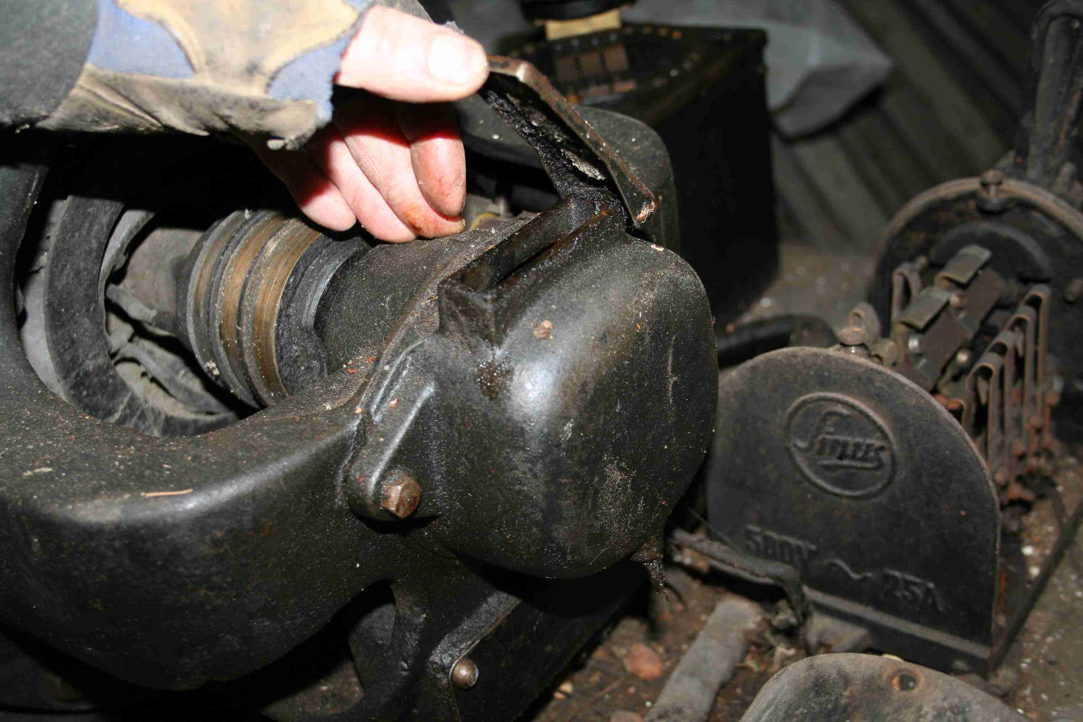

Nezapomeň co jsem psal o tom reostatu. Jo a ten motor vypadá ještě na kluzný lágry, koukni pod ty pokličky jestli tam je něco na mazání. Nejspíš tam bude zcela suchá rozpraskaná "kolomaz". Chce to hodně hustej volej a nebo nějakou skoro tekutou vazelínu jako je A00 od Parama.
elektrosvit
Příspěvky: 2517
#21 Příspěvek od elektrosvit »
Ta ložiska mají pod sebou vaničku, ve které má být trocha oleje. Na hřídeli je volně navlečen kroužek, který se pomalu otáčí a nabírá olej z vaničky. Ať sem dá ORM fotky ložisek i statorové svorkovnice.
Spouštěč, pokud by mechanicky nefungoval a nešel opravit, se dá odpojit a nechat na ozdobu. 4kW motor se dnes dá spouštět přímo.

Já si to zapojení musím rozkreslit. Zapojení je zachované z dob,kdy se točil.Jen přívodní kabel byl "useknutý".Tu D/Y jsem jen plácnul bez rozmyslu. Ložiska jsou OK.Spíše typuji,že jsou vylité a zaškrábané.Tam se podívám ze zvědavosti a dám vědět. V domečcích je ještě olej.
