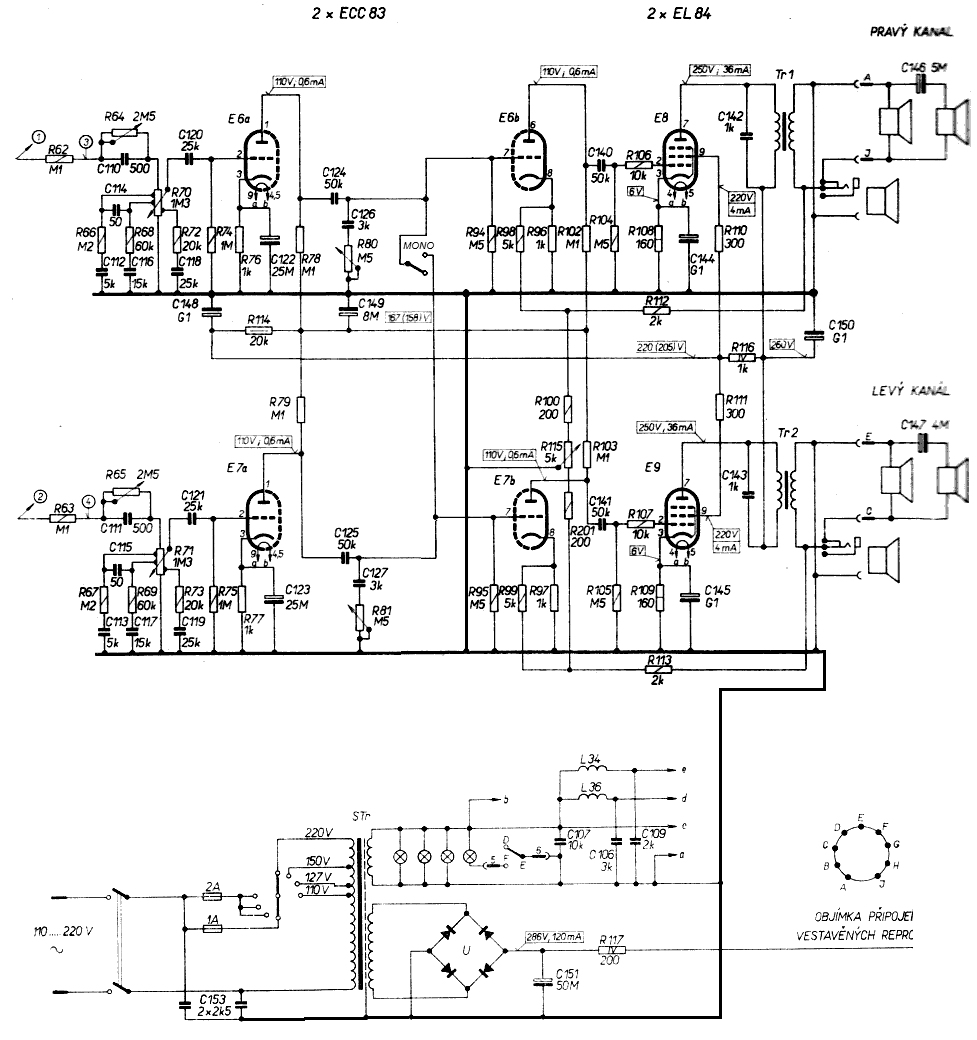

Radši to postav podle toho rádia, protože schéma na tom webu je přesný příklad toho, jak se to nemá dělat. Autor zřejmě šetří i na odporech ( vynecháním Rg2 u EL84 a primitivním zapojení vstupní lampy bez oddělovácího kondenzátoru). Nejlepší je věta - dej tam klidně ECC83 místo ECC85 nic se nestane... Při použítí malých výstupáků 9WN676 26 z TV, které dají sotva 2W se zdaleka nedostane z toho zapojení, to co lze.O frekvenční charakteristice s těmito výstupáky ani nemluvě..
Příspěvky: 21234
#17 Příspěvek od Hill »

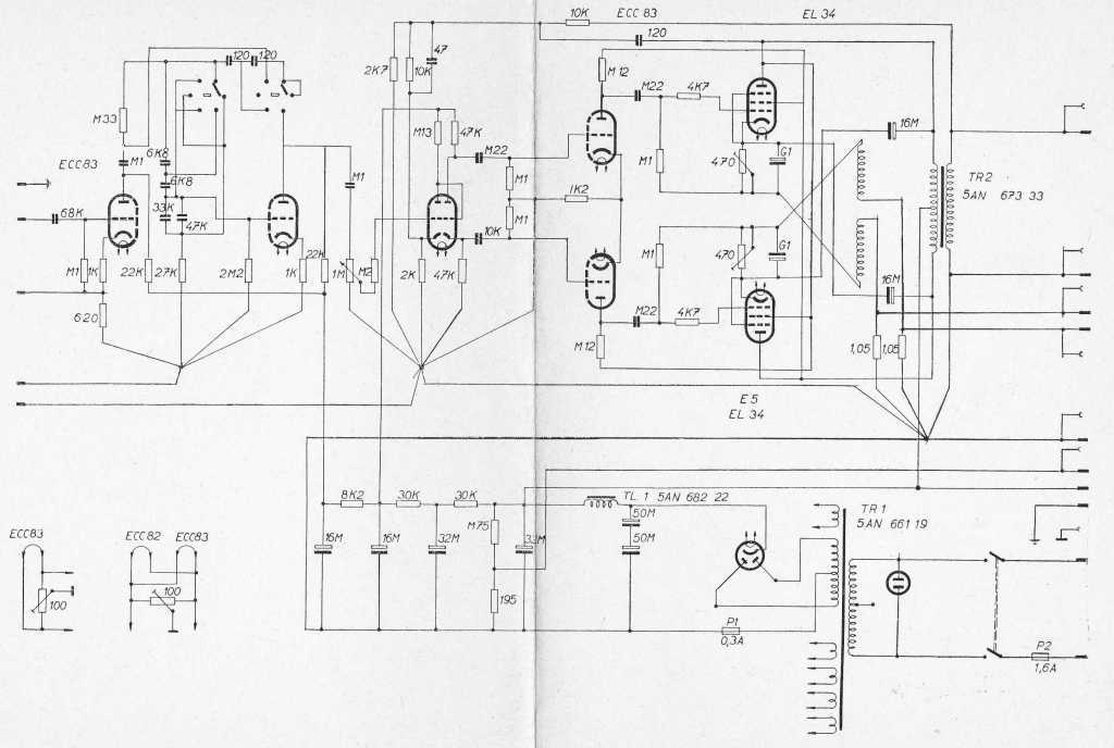

Souhlasím. Vynechal bych tlačítkovou soupravu volby přednesu (Klangwähler), zbytek zapojení bych ponechal bez úprav. Soudruhům z NDR ty lampáče zase tak špatně nehrály.
Asi takto:
Asi takto:

Třeba tady je takový drobný příklad:
#19 Příspěvek od ok1hga »
sinclair píše:Třeba tady je takový drobný příklad:
. . . co to je Leoši ?
není to AKT401 ?? respektive AKZ311 ?
máš celou dokumentaci v elektronické podobě ?

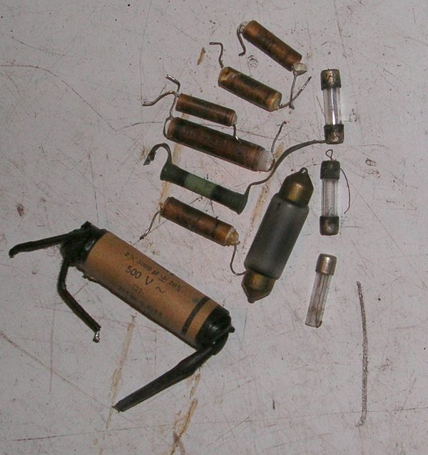

#20 Příspěvek od Hejnicek »
sinclair píše:Nikomu bych nepřál ty trable se Stradivari i Beethovenem, co jsem měl já. Almary jak sviňa a ve všech bylo zapotřebí měnit určitě kolem 20-25 odporů a většinu hnědo-stříbřitých a šedočerných svitků.
Kromě polystyrenových svitků, ty měli odjakživa dobrý.
To je nahoda, Stradivari zrovna pro nekoho kutim,
Monstrum je to.
To jsou asi ty svitky, uplne se rozpadaji.
#21 Příspěvek od ok1hga »
stejné rozpadající se kondíky jsem řešil v rádiu Fidelio . . .

#23 Příspěvek od Osmdesat »
Ty DDR-svitky na fotce jsou děsivé, potvrzuji. Zteřelé rozpadající se, jakoby pěnové ucpávky, tj. v kondech je tím pádem vlhkost a z toho vyplývající svody. Opravoval jsem elektronkovou východoněm. TV a musel jsem je vyházet. Podobný asfalťák jako ten dole na fotce v ní také byl, myslím na pozici síťového odrušovače nebo kompenzátoru účiníku. Po zapnutí začal škvařit a vyhřezl.
#24 Příspěvek od sinclair »
Ano, převážně zlatohnědé s červeným potiskem.
Vesměs jsou ve všech aparátech stejný - Juwel, 2xFidelio, 3xStradivari i 1xBeethoven. Aspoň u toho posledního bych čekal použití něčeho kvalitnějšího už s ohledem na to, jak je ten krám složitý a kolik stál. Je fakt, že je v něm vyšší podíl polystyrenu, možná až do cca 33n. Ale zbytek svitků i elektrolyty jsou i v aparátu této třídy ten sám šmejd, co v ostatních výrobcích z nižších kategorií.
Dost mě to nasralo, kdybych to věděl, tak jsem to do baráku ani netahal, dtto Stradivari.
Na enderáckých krávách jsem vybabral dobrou třetinu zásob svitkových kondenzátorů. Taky tvarově podobných, ale sovětských zelených odporů, plus k tomu nějaké ty tmavočervené menší bulhary.
Navržený to mají precizně, což se jim musí nechat. Jenže asi ani ti východoněmečtí soudruzi nepočítali s tím, že to nějaký nadšenci budou chtít provozovat 55 let po ukončení výroby, no...:D
#25 Příspěvek od sinclair »
Láďo, to je úplně první verze kinařské AKZ311, ale ještě pod jiným označením. Používala se ve verzi se dvěma symetrickými plovoucími vstupy i jako monitorový zesilovač, v sestavách Elektroakustiky Bratislava. Tam odtud má i typové označení.
To schéma v některé verzi AKT401 je špatně nakreslené, s dost zásadní chybou. Tady je to dobře.
Ano, mám všechna schémata kazet AKT401 uložený. Patrně pocházejí ze stejného zdroje, jako máš Ty ten konec, ale je to už spoustu let.

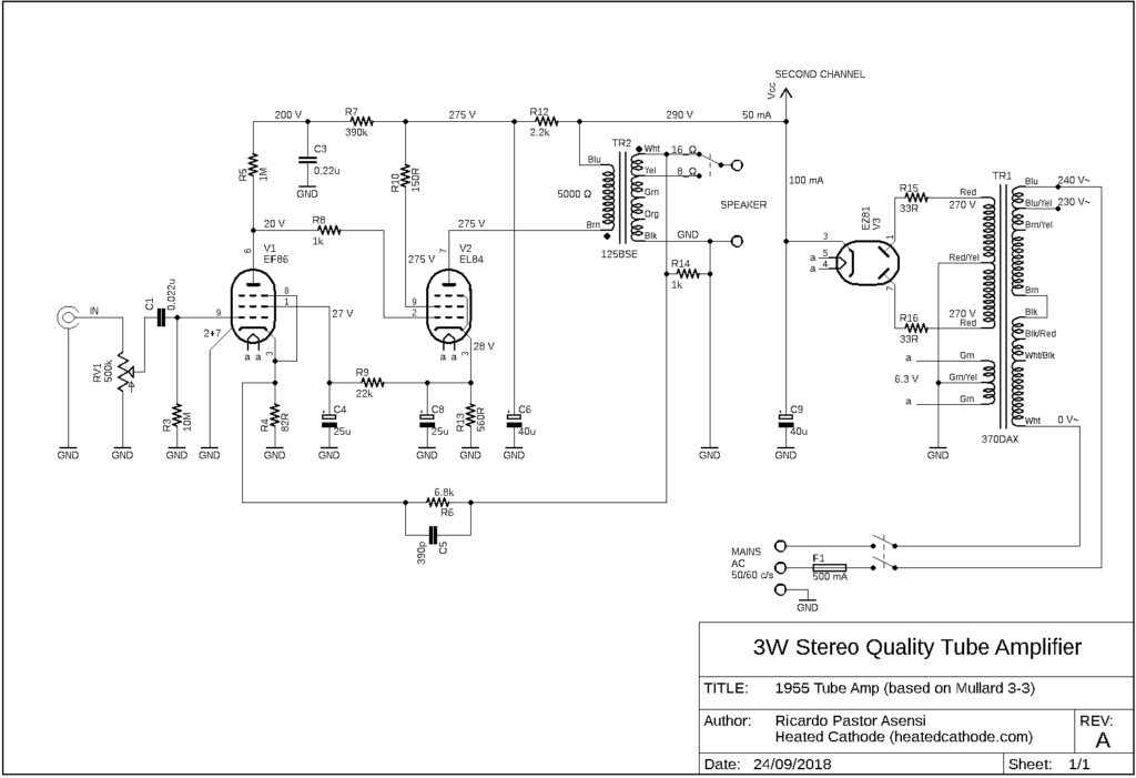

Zdravím,
chtěl bych z rozmaru (a šuplíku) postavit tento 3W zesilovač. Snažím se dodržet retro vzhled i pod šasi a narazil jsem na problém s kondenzátorem 390 pF ve zpětné vazbě. K dostání jsou dostatečně pohledné (axiální) pouze 220pF. Takže můžu dát to, nebo dvakrát, tj. 440pF.
Dotaz: jak to změní přenášenou šířku pásma? A stojí to za to to vůbec řešit, když to chci poslouchat na retro ARO667 ( 60 - 10 000 Hz)
breta1
Příspěvky: 3494
#29 Příspěvek od breta1 »
Ten kondenzátor je tam kvůli stabilitě, na akustickou šířku pásma nemá vliv.
#30 Příspěvek od ok1hga »
měl by stačit ten jeden 220pF . . .
. . . a kdyby to kmitalo, přidáš druhý.
