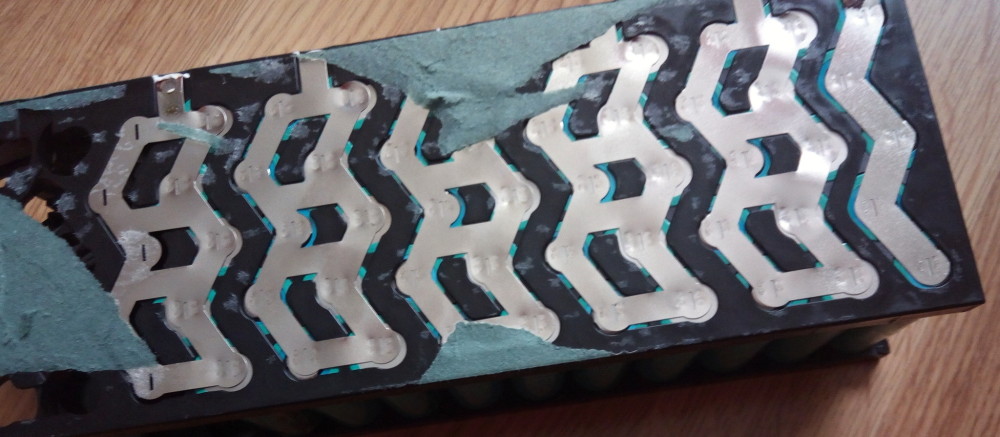

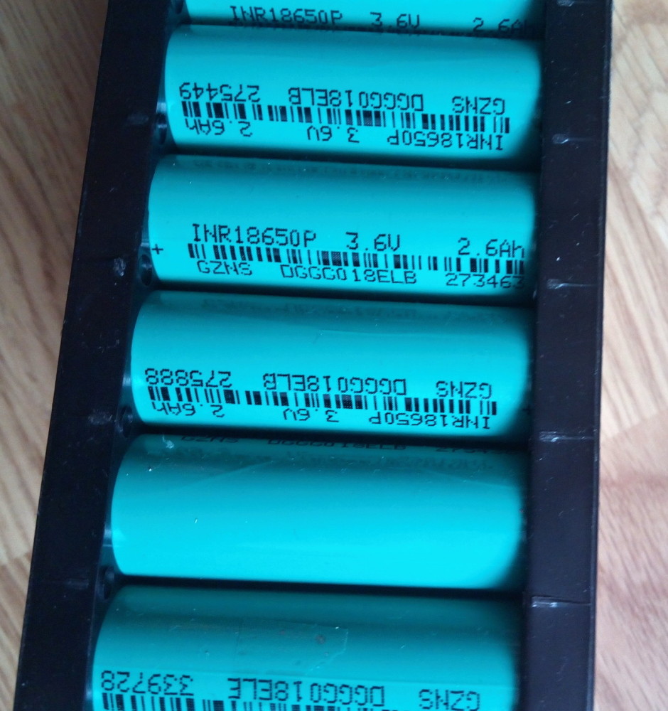

Mám k dispozici nějaké bloky 18650 kde je obvykle nějaká sekce článků vadná a ostatní články jsou ok. Konkrétně mám třeba 2,6Ah a při zkušebním měření těch dobrých ks kapacita souhlasí Nevýhodou je že jsou už nabodované, ale to by většinou nemuselo vadit. V případě zájmu můžu nějaké kusy poskytnout řekněme za cca 25kč/ks (+ poštovné), kdyžtak bližší info přes SZ. Vypadají třeba takhle
