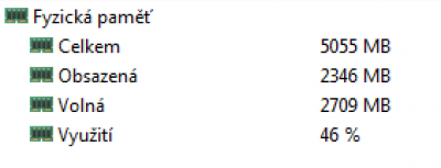

Právě , stroj byl zdarma . No a v ceně toho procáku je ještě psáno 4GB DDR2 ,
no nyní je to tam takhle :
