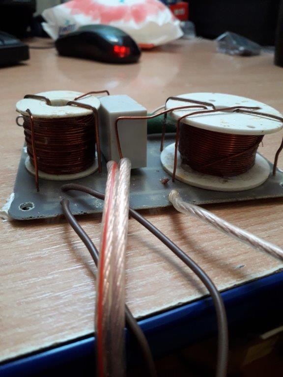

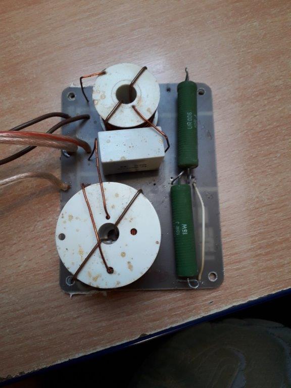

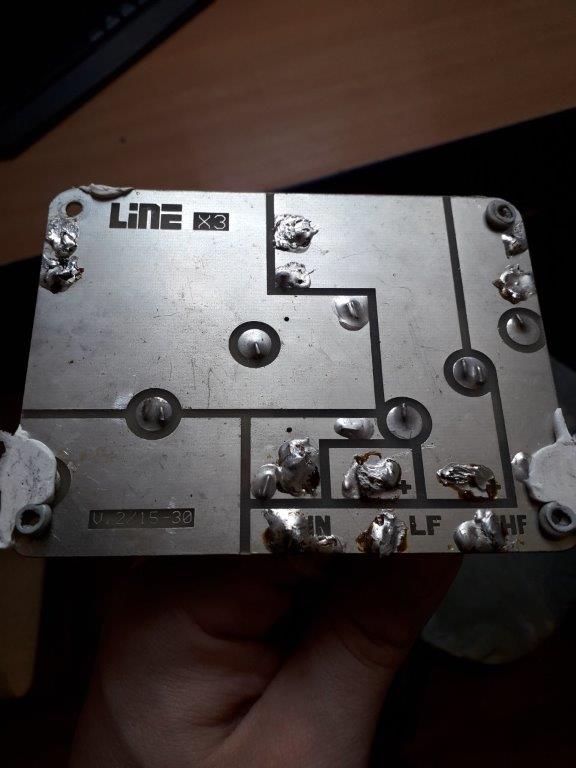

Jsou to nějaké tovární. Vytáhl jsem je z nějakých starších beden, spolu s repro a teď z toho stavím nové bedny. Ty výhybky napadl nějaký kutil, tak jim moc nevěřím a hlavně nvm jestli jsou správně nastaveny. Jen pro zajímavost basové repro je RCF L12P530 a výšky RCF N300. Ta výhybka je pro bass 6db a výšky 12db. Viz fotky.

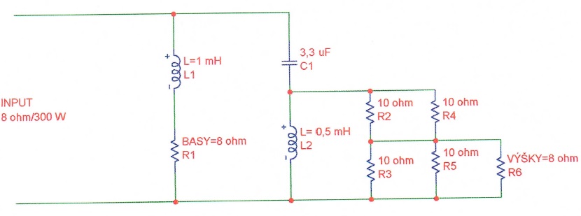

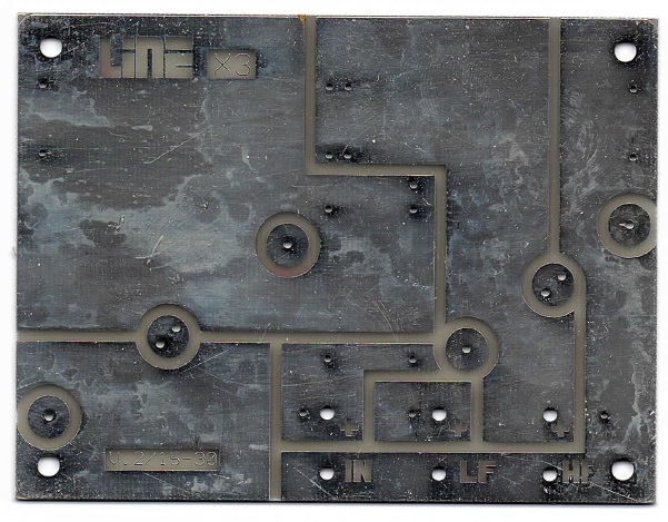

Problém "Romiska" s hodnotou tlumivek vyřeším :-).
Stačí to takto?

Tak to je ovšem perfektní:-) moc děkuji za pomoc Vašku:-)

Super, teď ještě musím přepočítat hodnoty na dělící kmitočet 1500hz a je vymalováno :-)
