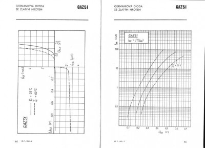

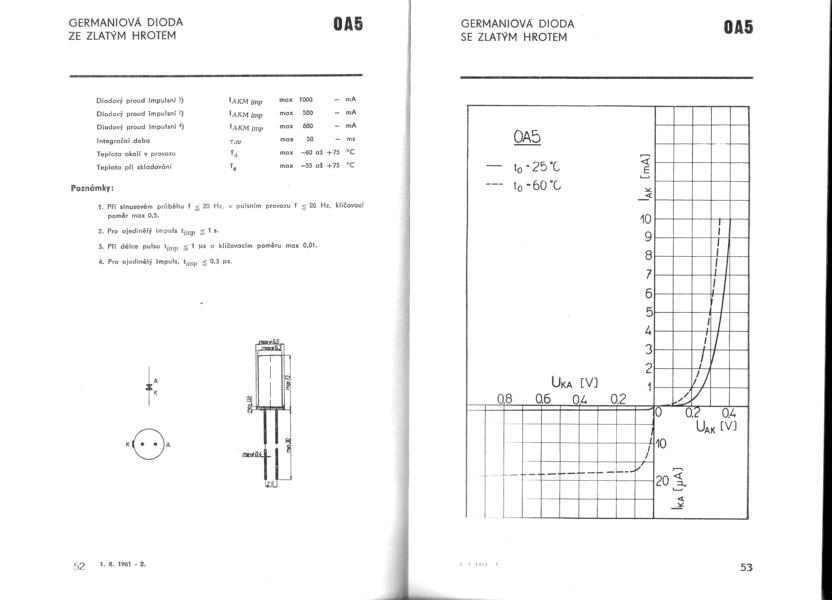

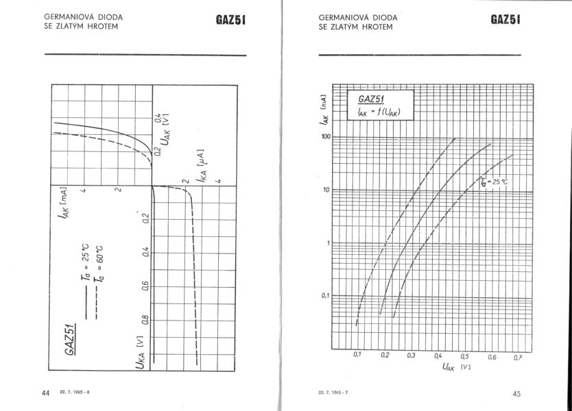

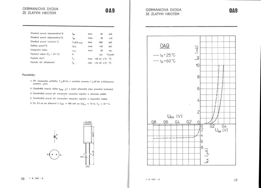

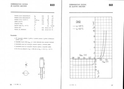

Charakteristiky těch Ge diod jsem našel ve starém katalogu.

No a když tyhle "zlatý" porovnáš s charakteristikama řady GA20x, tak jak jsou rozdílný?

Můžu se zítra zase podívat do katalogu, ale mám dojem, že GA2xx se otevírají při trochu vyšším napětí.
Zítra sem můžu dát charakteristiku (jestli nezapomenu)...
