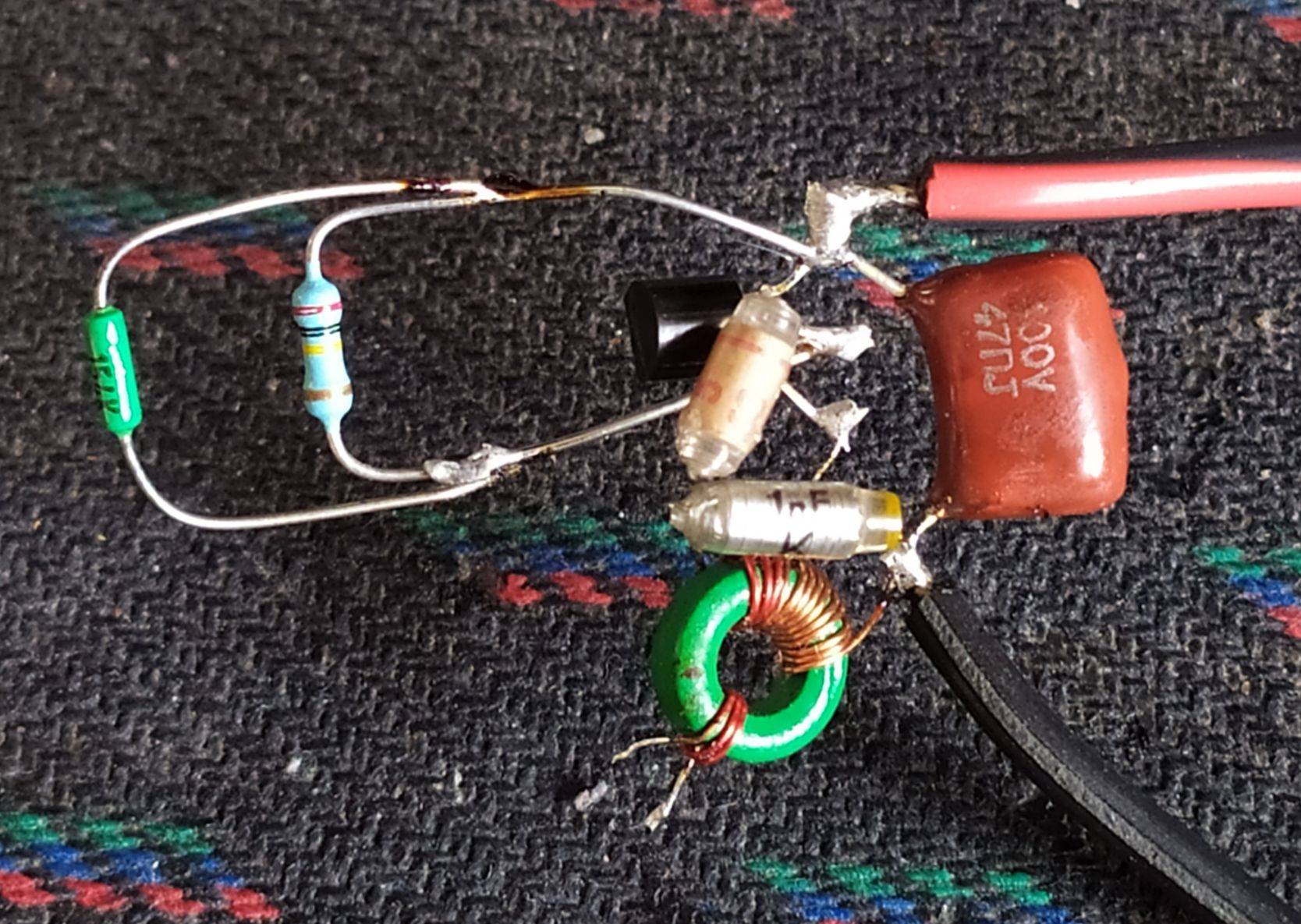

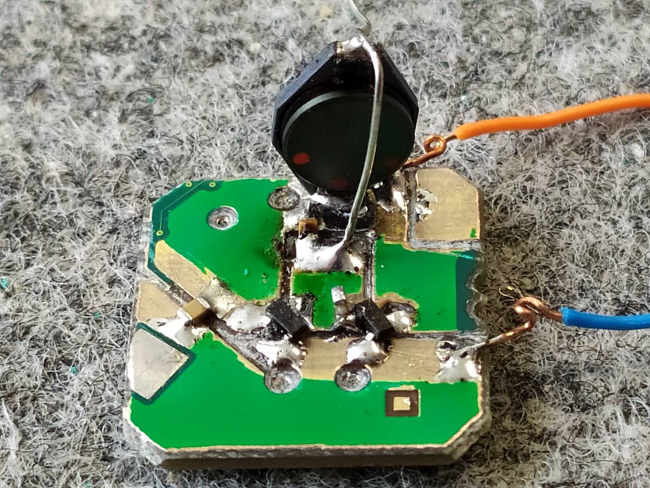

p32 píše:A měl jsi tam těch asi 80 kHz?
kmitočet někde kolem 400kHz
toroid je z úsporky . . .
jedna z verzí byla nějak takhle . . .

#18 Příspěvek od ok1hga »
sinclair píše:Kde máš Láďo těch 80 závitů? :D
co píše autor přeci není dogma !
a to co vidíš na fotce je asi 10tý pokus,
jak zajistit aby tlumením obvodu se dosáhlo co největší změny v odebíraném proudu.
A tím změny na multimetru !

#21 Příspěvek od ok1hga »
sinclair píše:A postavíš to, Laďo?
a proč si to Leoši nezkusíš sám ???
není to sranda se trefit . . .
to co tam popisuje při "kalibraci" není pravda.
udělal jsem deset různých variant vinutí na toroidu, ale netrefil jsem to správně, nefungovalo to jak to popisuje . . .
samozřejmě, že jako první variantu jsem udělal přesně ty závity co tam má.
Jenže nic . . .
jestě jsem na kousek starého tišťáku udělal dvoutranzistorovou verzi, ale to už multimetr neutáhne vůbec . . .
zajímalo by mě jaký proud tam při funkci s DT890B vlastně tekl a jaké napětí tam při "1,000" doopravdy měl . . .
máte někdo doma ten krám ???
můžete to změřit ?

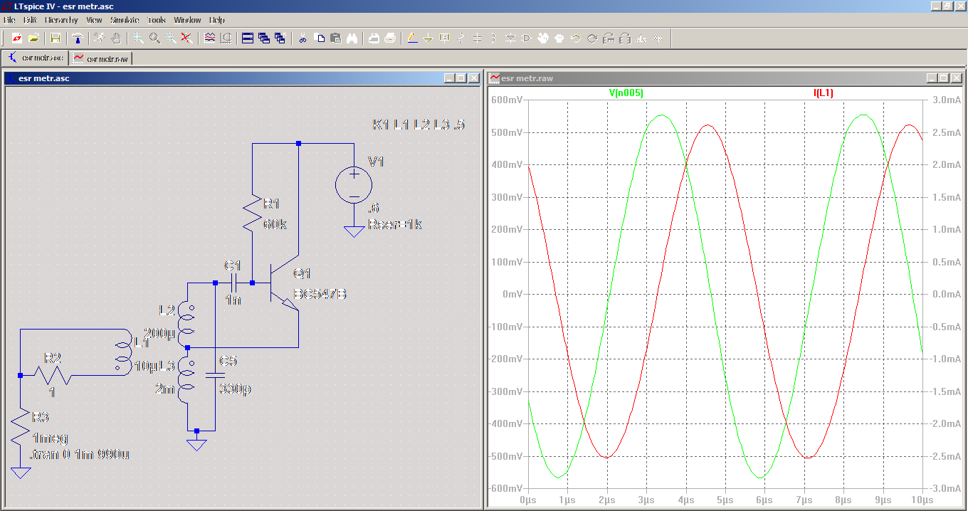

#29 Příspěvek od Crifodo »
v simulaci kmitá od 0.6 V. S křemíkem.
esr metr.rar
(625 bajtů) Staženo 127 x
esr metr.zip
(685 bajtů) Staženo 149 x
Naposledy upravil(a) Crifodo dne 11 kvě 2020, 20:46, celkem upraveno 1 x.
lesana87
Příspěvky: 4393
#30 Příspěvek od lesana87 »
Akorát na špatnej frekvenci, ta cívka má mít 12mH. Takže tomu dopovídá Al jádra zhruba 1,55uH/z².
