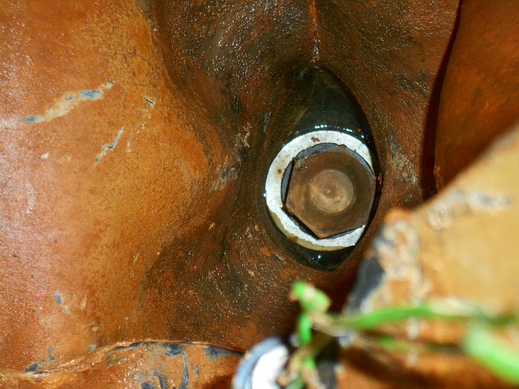

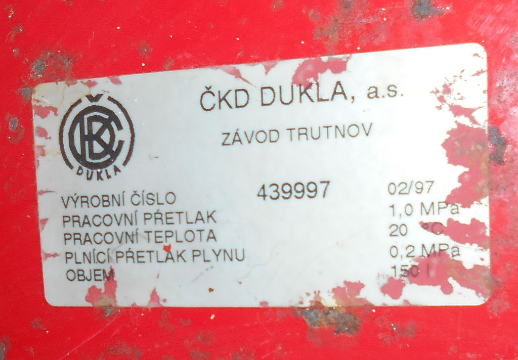

#28 Příspěvek od Crifodo »
K předmětné vodárně:
Nádoba 150l je na užitkovou vodu, v provozu 20+ let, červená, vak původní, rozblemcaný rozhodně není, pouze v horní části paprskovitě roztržený. Zřejmě při vystřelení ventilku chybějícím protitlakem vak rozerval tlak vody. Jinak je guma vaku velmi pevná a nedá se odtrhnout od horní příruby.
Napřed musím někde sehnat klíč na tu horní matku, zjistit dostupnost a cenu náhradního vaku, pak budu řešit ventilek ev. novou nádobu. Barvy neřeším a zřejmě ani výrobci
