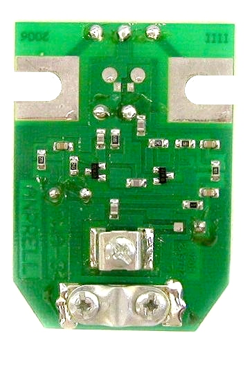

rysTR píše:Dírky na destičce jsou s menší roztečí než na anténě.
Tak tie dierky na tom zosilovači roztiahni. Ja som ich bežne roztiahol vrtačkou alebo širšim šrubovakom alebo pilnikom.

Ještě "drobnost". Polské zesilovače nejsou kpmpatibilnï s 300 ohmovými anténami třeba TVA a naopak. Zesilovače z Terozu nebo jiné s definovanou vstupní impedancí většinou nefungují s polskými "hráběmi" síty z trubiček. Kdyby na těch chatách a chalupách nebyly ty polské znetky, nebylo by potřeba v neděli řešit uvedené problémy. Pochopitelně s tím zatracicábím všeho polského jsem to napsal spíš v nadsázce. Nakonec existuje dost lidí, co si koupí polská vejce s červy nebo párky s kukuřičným šrotem, když jsou levné. Třeba mezi nimi budou i dobrěm

Ano, vlastnosti tohoto zesilovače lze celkem úspěšně měnit snížením napájecího napětí, výrobce deklaruje rozsah napájecích napětí 10 - 15 V, ale i při snížení napájecího napětí pod 10 V pořád ještě trochu zesiluje, ale jeho vybuditelnost se zdaleka tk moc nesníží, takže roste i odolnost proti křížové modulaci.
Chce to ale říditelný napájecí zdroj, napájení 5 V ze settopboxu už je trochu málo, zisk zesilovače už při tomto napětí je kolem 0 dB, takže je vlastně jedno, jestli je v anténě symetrizační člen, který nic nežere, nebo ten zesilovač.
Tento typ lze zuniverzálnit pro více roztečí svorek
