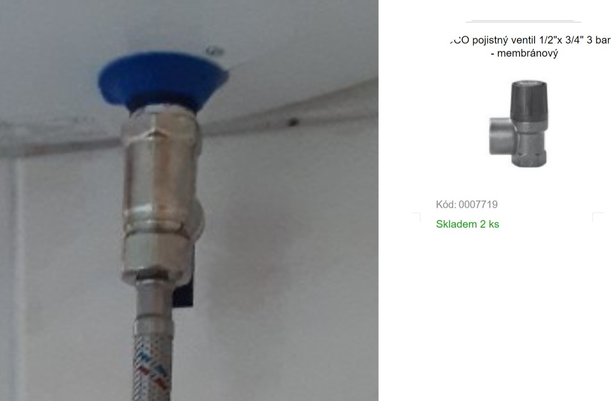

Nech sa zadávatel jasne vyjadrí na čo sa pýta. A na tom obrázku to má zapojené naruby. Neverím tomu, že by boli v DZD tak sprostý aby sa batéria montovala s prekríženíma hadicama. To na vstupe je poistný ventil kombinovaný so spätnou klapkou. Keď prehodí hadice tak samozrejme žiadna voda nepotečie lebo to nepustí tá spätná klapka. Ak sa ten bojler použije ako beztlakový poistný ventil sa nemusí montovať. Počas ohrevu bude voda odkapkávať cez batériu do umývadla. A prosím vás. nehovorte tomu kotol. To je buď bojler alebo ohrievač vody.

Ono nezáleží jestli jsou ty hadice překřížené, ale pojistný ventil má být na přívodu vody a to je vždy studená. Jinak ten dotaz je fakt divný.

červenou hadici napojil blíže červenému kohoutu. Tam předpokládal že má téci teplá vodas.
Původně jsem to chtěl jako tlakový zásobník. Protože jsem na netu tlakovou baterii provedení co bych potřeboval nenašel tak ten ohřívač bude v režimu průtokový. No a rád bych věděl jak to zprovoznit. Tak jak je to na obrázcích tak teplá voda netekla. Protože je to průtokáč tak bez tlaku to nepoteče. Jak poradil BOBOBO sundat hadičky a zjistit z které díry poteče studená voda a tam připojit hadičku z modrým označením a na druhý-zbývající připojit červený výstup. Pojistný ventil odpojím a mělo by to fungovat? Je to na nějaké malé chatičce která je v malé dědině. Dostupnost vodo instalo je tam problém

P32- ale záleží a velice. Nesmia byť prekrížené!!
Pre zadávatela vlákna: Prehoď hadice na batérií. Nič iné nerob.

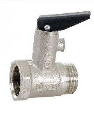

p32 píše:Ano, je to pojistný ventil. :wink:
Skutečně to je pojistný ventil se zpětnou klapou? Kde by se do toho všechno vlezlo to zařízení? Kde to má odvod přetlakové vody? Kde to má zkušební klobouček když to má evidentně páčku? Pojistný ventil vypadá jako na obrázku.

MiraSt: na tom obrázku to je skutočne pretlakový ventil so spätnou klapkou, odtok vody je schovaný za telom ventilu, vedľa páčky (podobné vyrába napr. poľský Fach, alebo taliani).
Samozrejme, na obrázku inštalácie sú hadice prehodené.
EDIT: Robo: ak sa dostanete k tomu známemu, u ktorého ste to zapojenie vyfotili, tak mu poraďte, aby si tie hadice medzi sebou prehodil. Vďaka.

Tak to se omlouvám pokud tomu tak je. Ještě jsem to nikdy neviděl. Pohledám na netu jak to vypadá.

Ano miro st. Skutečne to je poistný ventil a aj so spätnou klapkou. Skutečne sa to tam vojde.

Díky za osvětu. Když jsem hledal vhodný obrázek tak jsem na to nenarazil.
