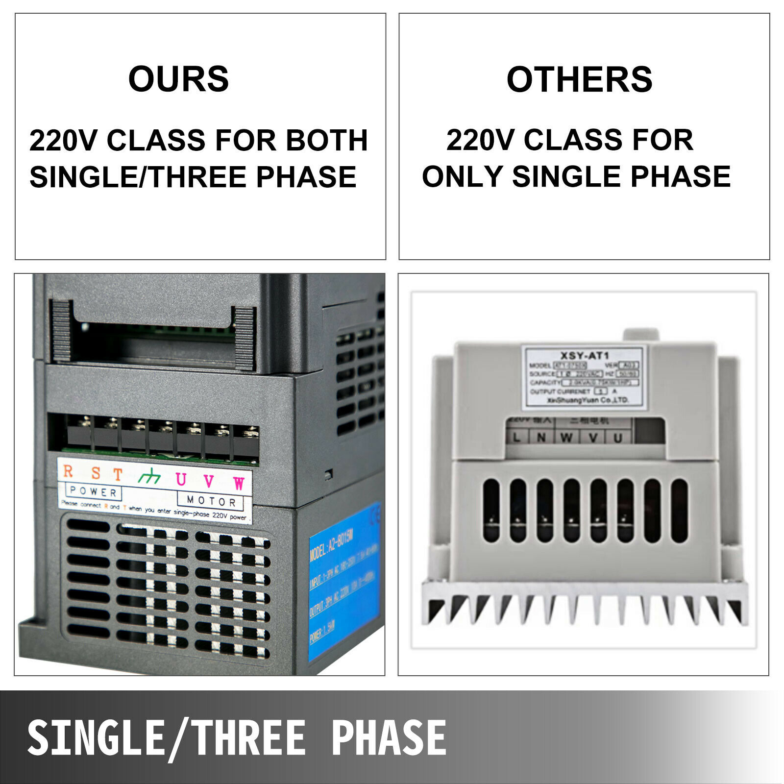

oops, pri tom chaose co tu vznikol , ťa nikto neupozornil na to ze tento menic u nas mozes pripojit iba na jednu fazu
pripojenim na 2-3 fazy mu prekrocis povolene vstupne napetie
daj nejake parametre, nielen necitalny stitok na prilozenom obrazku

Parametry jsou strohé, je to čína. Dodavatel ČR, asi ze skladu v Jenči u Prahy.
Specifications
Input Voltage: 220 V
Output Voltage: 208-240 VAC ( analogous to Input Voltage )
Input Frequency: 48-63 Hz
Output Frequency: 0-400 Hz
Input Phase: 1 or 3 phase as you like
Output Phase: 3 phase
Control Mode:SPWM
Input Power:220V class:220±15%
Working Temperature:-10~40 ℃
Humidity:0-95% Relative Humidity (without dew)
Vibration: Below 0.5G
Dimension: 22 x 18 x 21 cm (L x W x H)
Package Content
1 x 1.5KW Variable Frequency Drive Inverter
1 x English Manual
misocko
Příspěvky: 1528
Bydliště: Hlohovec (Sk)
#21 Příspěvek od misocko »
v podstate staci : "Input Voltage: 220 V " , na 3 fazy to skratka nepripojis...
alebo pripojis, ale iba raz a asi sa to nebude dat reklamovat :lol:

Proč by to nešlo připojit na tři fáze? Když bude usměrňovač zapojenej proti N, bude jedno, kolik se zapojí fází, máš to tam i napsaný.

Tak nějak jsem to chápal i já, než jsem vznesl dotaz. Pořád nechápu, proč je řeč o fází proti fázi a ne proti N. Ale jsem jen BFU ...

lesana87 píše:Proč by to nešlo připojit na tři fáze? Když bude usměrňovač zapojenej proti N, bude jedno, kolik se zapojí fází, máš to tam i napsaný.
To by šlo pri jednocestnom usmernení. Ale pri dvojcestnom, keď si to rozkreslíš, stále ti vyjde usmerňovač na združené napätie. Ale tiež som v mojom prvom komentári tvrdil, že je jedno, ako to zapojí. Na tri fázy to asi vážne nepôjde. Chcelo by to ešte fotku svorkovnice.

Svorkovnici jsem našel.
Příspěvky: 6674
#30 Příspěvek od samec »
To stačí. Vľavo je zdá sa ten moel na 3 aj 1 fázu a je tam len R S T, ziaden N. Takže pri zapojení na jednu fázu sa N pripája miesto jednej z fázi. Teda uvedené vstupné napätie je združené, teda trojuholník.
