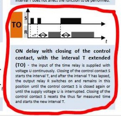

Tady už to máš hotové za 500,-
tme.eu
hledat:
MTR17-B07-U240-116 DOBRY CZAS
technické informace:
funkce: TO
https://www.tme.eu/cz/details/mtr17-b07-u240-116/analogova-casova-rele/dobry-czas/
P.S. https://dobry-czas.pl/wp-content/uploads/2017/09/MTR17-3139-Time_Relay_Selection_Table_EN.pdf

Pokud mám jeden přepínací kontakt a chtěl bych použít variantu 2 mě napadá jen použít střídavinu na vstup a místo relé použít diody...
zítra zkusím něco zhotovit a otestovat

Už to moc komplikuješ. Pokial chceš použiť variantu 2 tak na snímač zapoj relé s dvomi prepínacími kontaktami. Možno by ale bolo najlepšie použiť to relé čo tu je aj ten datasheet.
