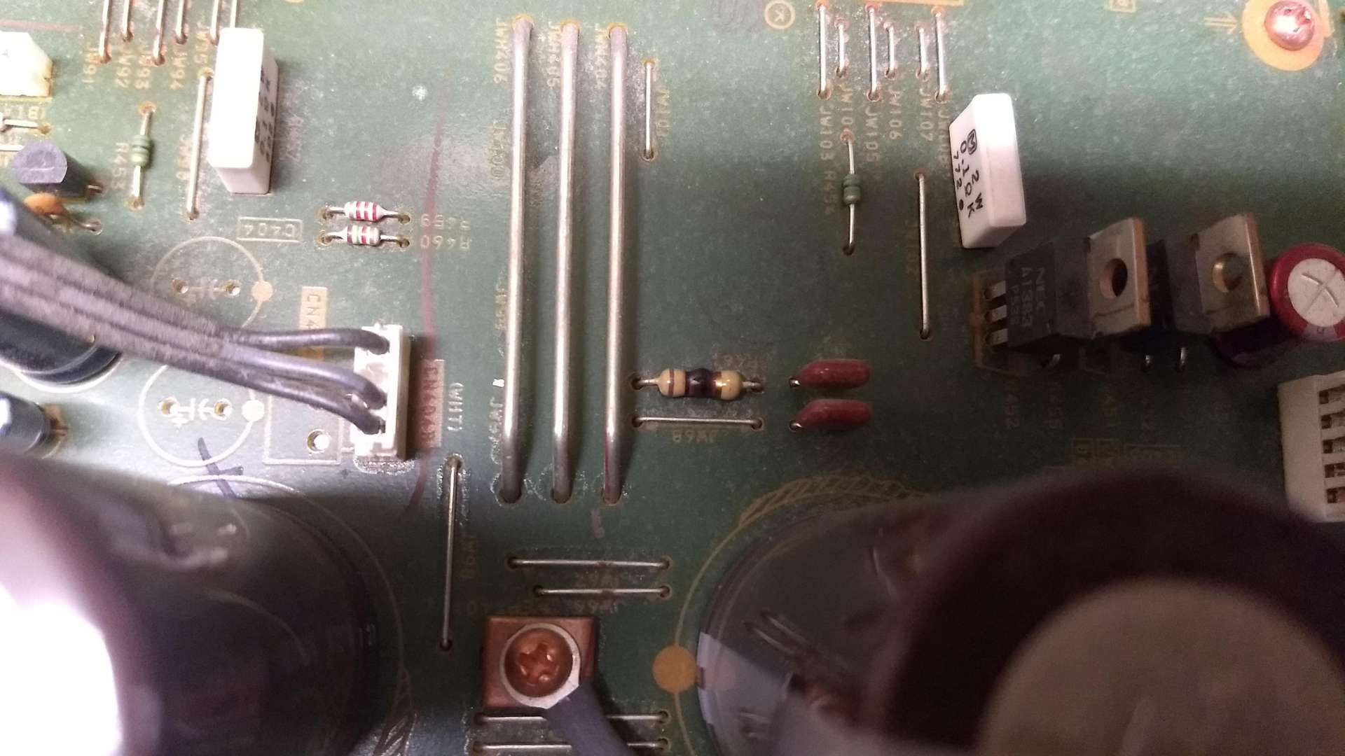

#19 Příspěvek od earthquake »
foto
Příspěvky: 14453
#20 Příspěvek od masar »
Odpor nahradíš za 10Ω/0,5W, zkontroluješ oba kondenzátory v sérii C451 a C452.
Zesilovač bez připojených reproduktorů musí mít regulátory hlasitosti stažené na nulu. Ale faktem zůstává, že kmitat by neměl. Jen se modli, aby neodešla koncová dvojice levého kanálu.

Tak pokud jsi měl trochu štěstí, tak se snad kromě Boucherotu nic jiného nepoškodilo. Ale já to za tebe nezjistím. A podle fotek je k desce přístup celkem dobrý, celou trasu lze proměřit.
