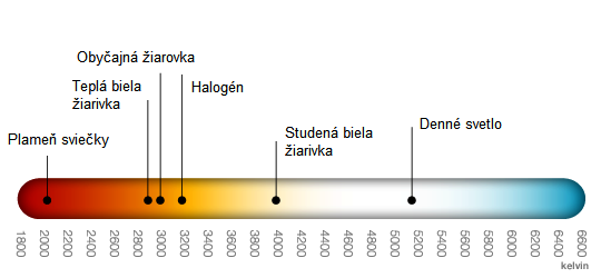

mám problém kupene ledky došli po napajkovaní idú do žlta ?
#24 Příspěvek od p32 »
No a které? Máš tam 3 druhy.
kubbecc
Příspěvky: 410
Registrován: 18 bře 2017, 00:00
#25 Příspěvek od kubbecc »
všetky a sú to studena biela
Heno
Příspěvky: 1900
Registrován: 21 bře 2015, 00:00
#26 Příspěvek od Heno »
Každý vníma farby inak.
#27 Příspěvek od p32 »
kubbecc píše:už je objednane ... zobral som 4000k 5000k a 6500k a porovnáme ....ďakujem
Tak se pořádně podívej na jejich označení. Měl bys mít jen 5000K a jestli se ti jeví všechny jako 4000K, tak máš někde problém.
kubbecc
Příspěvky: 410
#28 Příspěvek od kubbecc »
je možne že tie origos čo su tv mozu byt jemne do modra ?
