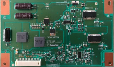

No tak poradte ako to spravyt pane Lubanec.Je tam tento LED driver.
