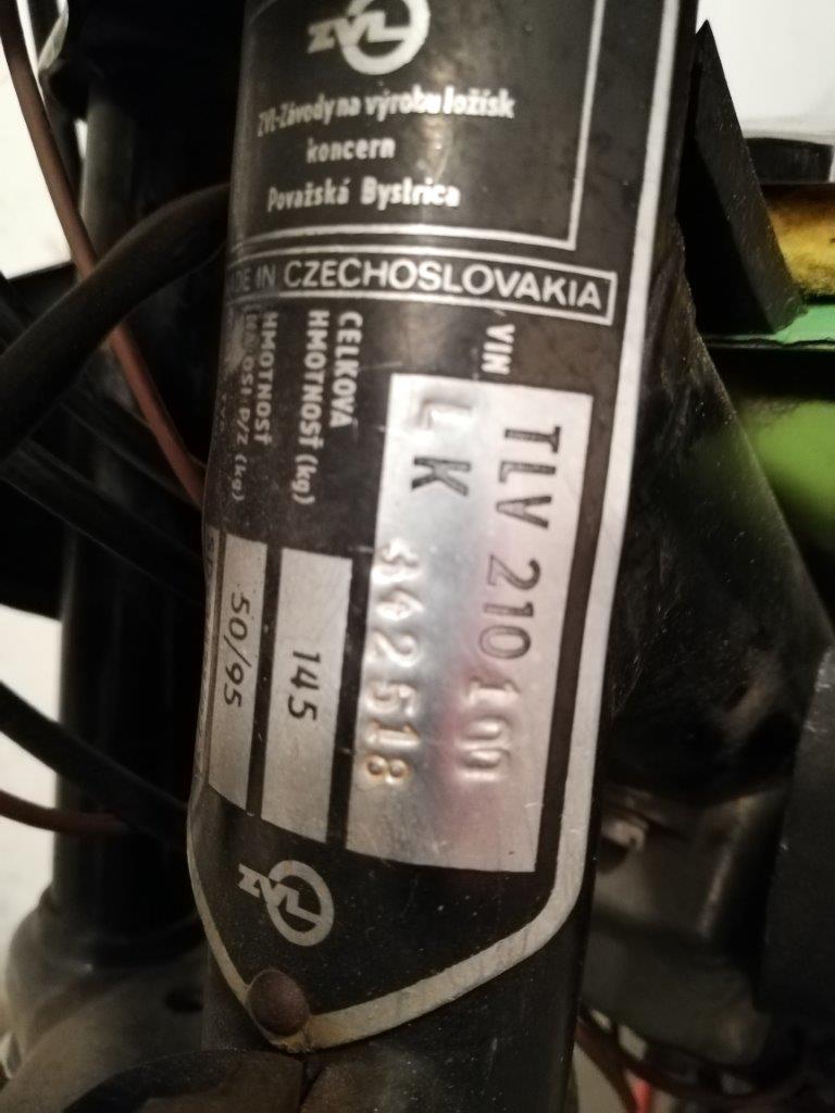

Tak jsem seběhl 8 pater do sklepa :D ,mám na štítku to samá co má kutilmil

Typový list vozidla.
Příspěvky: 8067
#21 Příspěvek od Hubert_79 »
Je to začátek VIN. To se používá cca od roku 1983. Československá vozidla měla vždy na začátku T, další písmena byla označením výrobce (dohromady tedy kód výrobce). Např.:
TMB.... Škoda
TMK.... Karosa
TNL..... LIAZ
TMT..... Tatra
atd.
Nechápu, co v tom hledáte za vědu.
https://cz.vindecoder.pl/TLV210100LK342518

Není, Pepik se mýlí. Vždyť i na tom štítku máš u toho políčka napsáno "VIN".

Tak som sa spojil so synom bývalého konštruktéra z považskej bystrice a dostal som nasledovnú odpoveď.
T- európa
L- čssr
V- považské strojárne
Podaktorí ste boli blízko len ste nevedeli vyjadriť istotu že to tak je. Lepšie je ale povedať že neviem to určite ako tvrdiť že to tak je. Toto označenie čo som písal údajne platilo v rokoch výroby babetty.
Příspěvky: 8067
#25 Příspěvek od Hubert_79 »
T- európa
L- čssr
Ne. TLV je kód výrobce, v rámci rozsahu který mělo přiděleno ČSSR. Co by pak bylo TMB? TMK? TNL? Všechno to jsou kódy výrobce z ČSSR, potažmo ČR. T není Evropa, z jakého světadílu by pak byly výrobci z Francie (VIN jim začíná V..), Německa (W..), Itálie (Z..)?
Ještě bych ale počkal, co na to Česká Třebová; tam se ví všechno.

Toto mi povedal konštrukter za považských strojární. ak chceš do súkromky ti napíšem jeho meno. ak ta to teda zaujima. Tak to platilo v roku 1980....
Příspěvky: 8067
#27 Příspěvek od Hubert_79 »
Jméno konstruktéra mě opravdu nezajímá :) Zkrátka a dobře jde o začátek VIN a to TLV znamená kód výrobce. Víc nemá význam to rozebírat.

Passion sem dal link na wikipediu, kde je to vysvetlene. V Europe su kody krajin vacsinou dvojmiestne:
Kód: Vybrat vše
SA-SM = United Kingdom
SN-ST, W = Germany
SU-SZ = Poland
TA-TH = Switzerland
TJ-TP = Czech Republic
TR-TV = Hungary
TW-T1 = Portugal
VA-VE = Austria
VF-VR = France
VS-VW = Spain
VX-V2 = Yugoslavia
XL-XM = The Netherlands
XS-XW = USSR
X3-X0 = Russia
YA-YE = Belgium
YF-YK = Finland
YS-YW = Sweden
ZA-ZR = Italy
A zjavne aspon cast z tych ceskych kodov patrila Ceskoslovensku.
