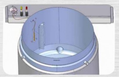

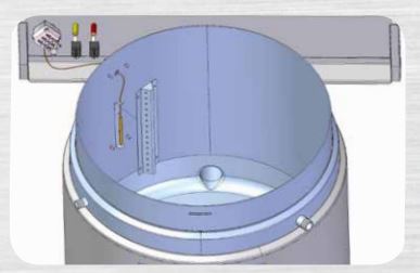

Načo si sem pepiku poslal ten manuál a foto kotla? Je z toho vidno kadial idú spaliny?
kutilmil
Pod dozorem moderátorů
Příspěvky: 4204
Bydliště: Skalica
#18 Příspěvek od kutilmil »
Asi to naozaj bude mať tri vrstvy, čiže ak sa ľudovo povie kotlu ktorý má dve vrstvy dvojplášť tak tento plynový bude trojplášť. Otázkou ovšem zostáva či to sivé na obrázku je tretí plášť na odvod dymu alebo to je izolácia?

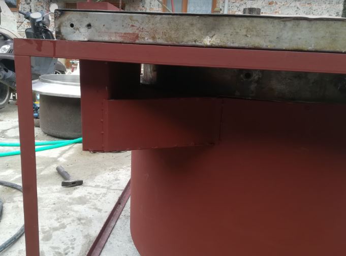

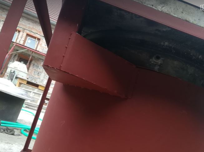

Ak by niekoho zaujímalo ako som to vyriešil tak posielam foto. To čo je červené je tretí plášť (druhý) ktorý som tam pridal a slúži ako dymovod. Do toho štvorcového otvoru som to napojil ako som vedel. Či to tak bolo neviem.

kutilmil píše:To čo je červené ..
Můžeš prosím napsat, co je to za barvu ? Tady poblíž si rekonstruují dům po prarodičích a otec ze Slovenska nečím takovým natřel vrata.

Ak ta to zaujíma tak chemolak S2000, odtieň 0840. Pozor ale.je to základná farba. nieje vhodná ako posledná vrstva.

Jaké tam budou teploty v okolí ohniště ? Vydží ta barva ?
Protože může být u toho BRUTARu jeho vnitřní plášt částečně ve styku s plamenem, tak je smaltovaný a přes něj je krycí vnější plášť, taky smaltovaný, ten tam není pro parádu, ale ke snížení povrchové teploty, je mezi nimi vzduchová mezera.

Pre danharda: To neviem či to vydrží ale to je jedno. Viacej menej som to natrel len tak pre parádu než to namontujem. Pôvodne som to chcel robiť z nerezu ale nakoniec som sa rozhodol pre čierny plech.

Já jen, že na kouřovody existují žáruvzdorné barvy, jsou tedy dražší :(
