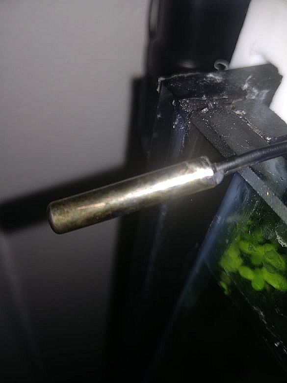

Tak po týdnu vypadá čidlo takto.. To vypadá jako když obal je z mědi a je tam jen stříbrný nástřik :(
To nevím jestli mohu nechat v akváriu :(
Anebo ta pokovená mosaz? jak tu někdo zmínil? ale mosaz má takový jinou barvu oproti mosazi. Toto co prosvítá je spíš barva do mědi :(

šak sem ti to rikal co si mas kupit a aj označeni sem ti poslal
