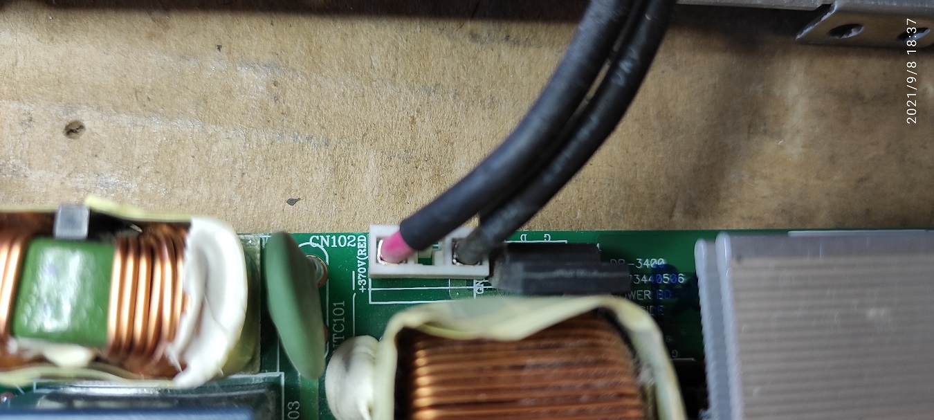

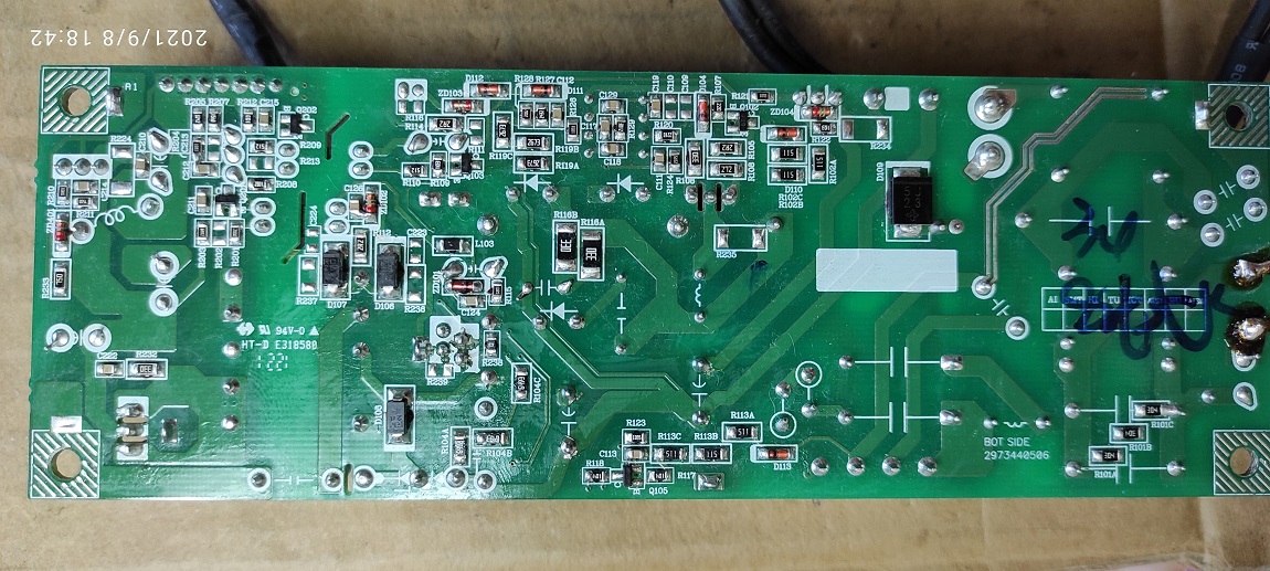

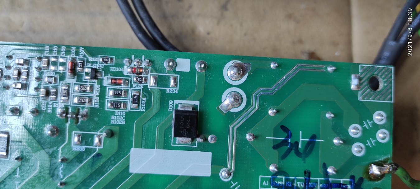

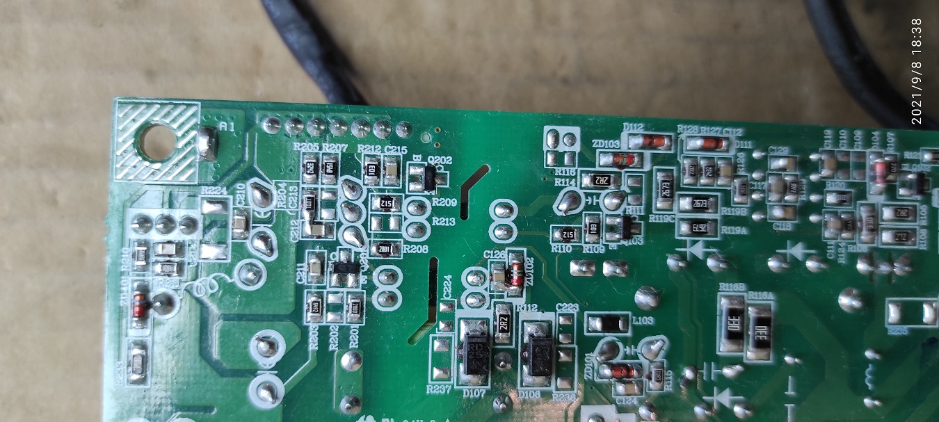

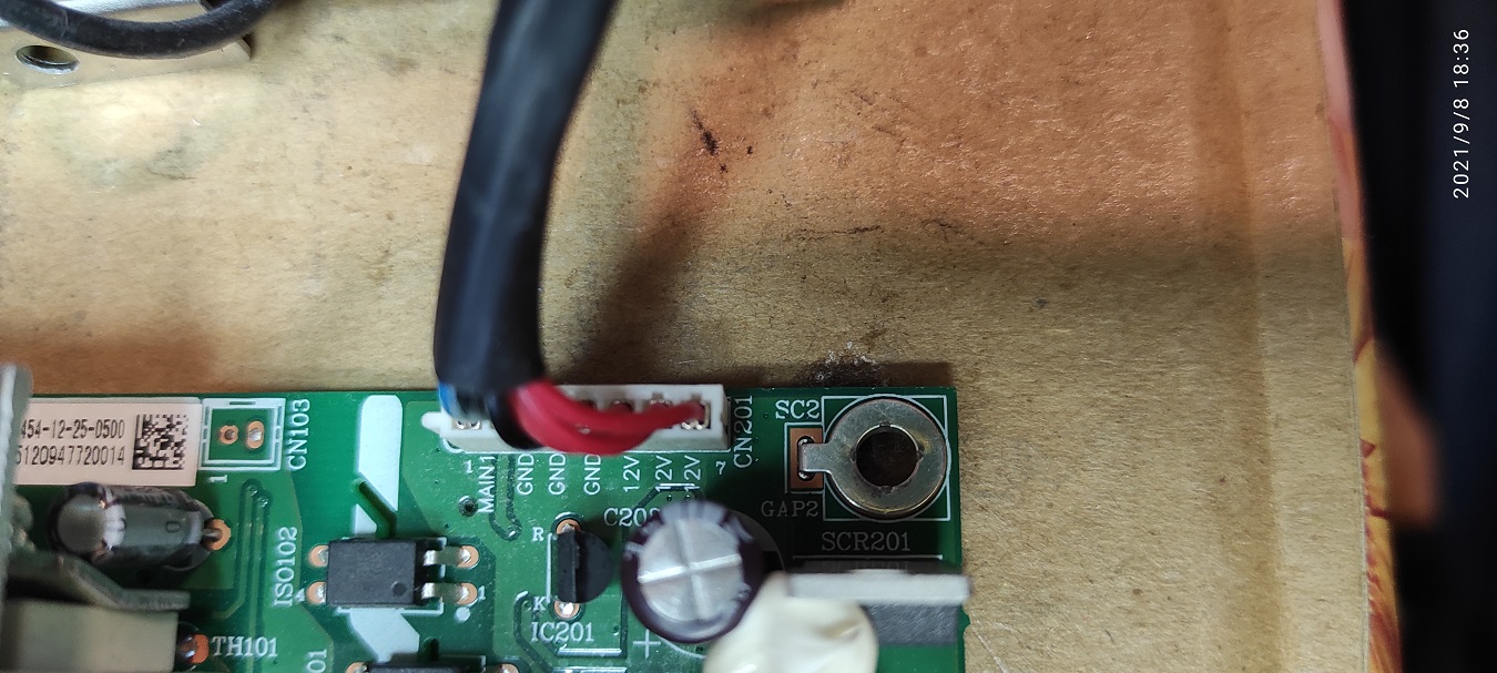

Rozstřelený IO IC101 TOP245YN vyměněný, ZD101 jsem nahradil zenerkou TZMB6V8-GS08 odtud, všechny diody, rezistory proměřeny, kondenzátory na primární straně vráceny nazpět.
Zdroj jsem napojil přes žárovku 50W na síť, žárovka při zapnutí se rozsvítila a následně pohasla a svítila slabým svitem. Na elytech 82µF/450V se ukázalo napětí 332,8V, Na konektoru kde má být 12V jsem naměřil 0,455V a na konektoru pro žárovku kde na tišťáku je napsáno +370V(RED) mi na stejnosměrným rozsahu multimetru lítalo napětí zhruba od 0,490-0,590V, když jsem zkusil přepnout na střídavý rozsah tak napětí bylo 11,42V.
Podle mně tomu zdroji se musí dát odněkud povel aby se spustil, uvažuji správně?

Celý PCB strana spojů

Konektor pro žárovku (+370V RED)

Konektor pro 12V ze strany PCB

Konektor pro 12V
Konektor pro 12V
