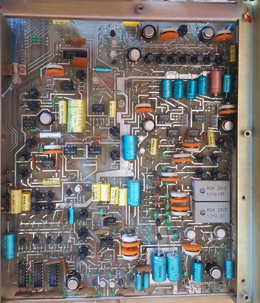

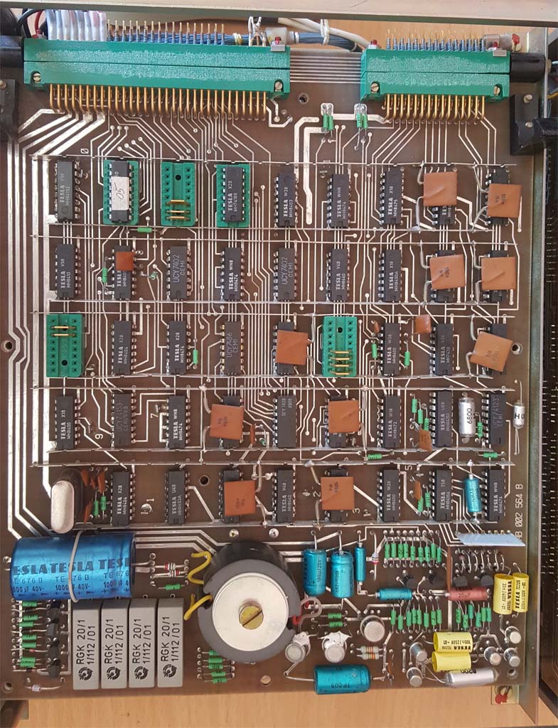

Zdravim,
Mam stejny problem jako je zde popsan. Pristroj meni rozsahy a prepina mezi paralelnim a seriovym merenim. Tantaly ve zdroji jsou vymeneny, zkontrolovany jsou jak propojovaci kabely tak isostaty.
Analogovou desku mam bouzel nejakou novejsi revizi a 741 uz jsou tam v dil pouzdre a kontrolni body na ni nejsou oznaceny a v dokumentaci jsou jen tezko citelne. Dale se mi zda se se v pristroji uz nekdo hrabal protoze propojky v paticich na digitalni desce neodpovidaji tomu co je v dokumentaci. Muzete nekdo mrknout na svuj stroj jak to mate popropojovane? Jestli to sedi s manualem nebo s moji fotkou.
Diky.

Nemám teď žádnou BM591 po ruce, ale podle dokumentace (výkres BM591/9) mi přijde, že propojky jsou nastaveny správně (schéma by mělo znázorňovat jejich standardní pozici, testovací pozice jsou ve schématu označeny TEST a nejsou normálně propojeny). Z čeho usuzujete, že propojky nejsou nastaveny v souladu s dokumentací?
1/ testovací body na analogové desce nejsou myslím označeny ani ve starších revizích - je potřeba vzít schéma a test pointy si označit (na desce jsou to vypadají jako "očka", ke kterým jde pohodlně připojit sonda)
2/ To, že multimetr nahodile přepíná rozsahy, není jednoznačná indikace toho, že jsou špatné tantaly. Stejné chování může způsobovat dalších tisíc závad...
3/ Pro úspěšnou opravu je třeba mít k dispozici osciloskop (nejlépe digitální) a rozumět principu, na kterém BM591 funguje. Nahodilé hledání závady většinou nepomůže.
BM591 jsem opravoval tuším 4x a nikdy nebyla závada ve vadných tantalech a nikdy nebyla na číslicové desce. Vždycky to byly různé závady v analogové části. Nejdříve je potřeba otestovat napájení (manuál str. 52) a pak otestovat signály v měřicích bodech podle manuálu str. 54. Někde byste měl narazit na rozpor mezi měřením a manuálem...

Napajeni jsem jiz meril a je v poradku. Na rozpor jsem narazil u mereni v bode 15. Mam tam uplne totalne jiny signal. Proverim ty OZ 741 a uvidime. Vicemene mam stejeny problem jako kolega jenz to zde resil.

Pokud jsou všechny průběhy v testovacích bodech ok až do TP 15, kde se liší, pak by závada měla být někde ve fázovém detektoru, S/H bloku nebo jejich řízení.
Musíte prostě chápat funkci těch obvodů, porovnat ji s měřením a vyvodit z toho závěr. To, že kolega měl stejně se projevující poruchu, ještě neznamená, že je obou případech vadná stejná součástka...

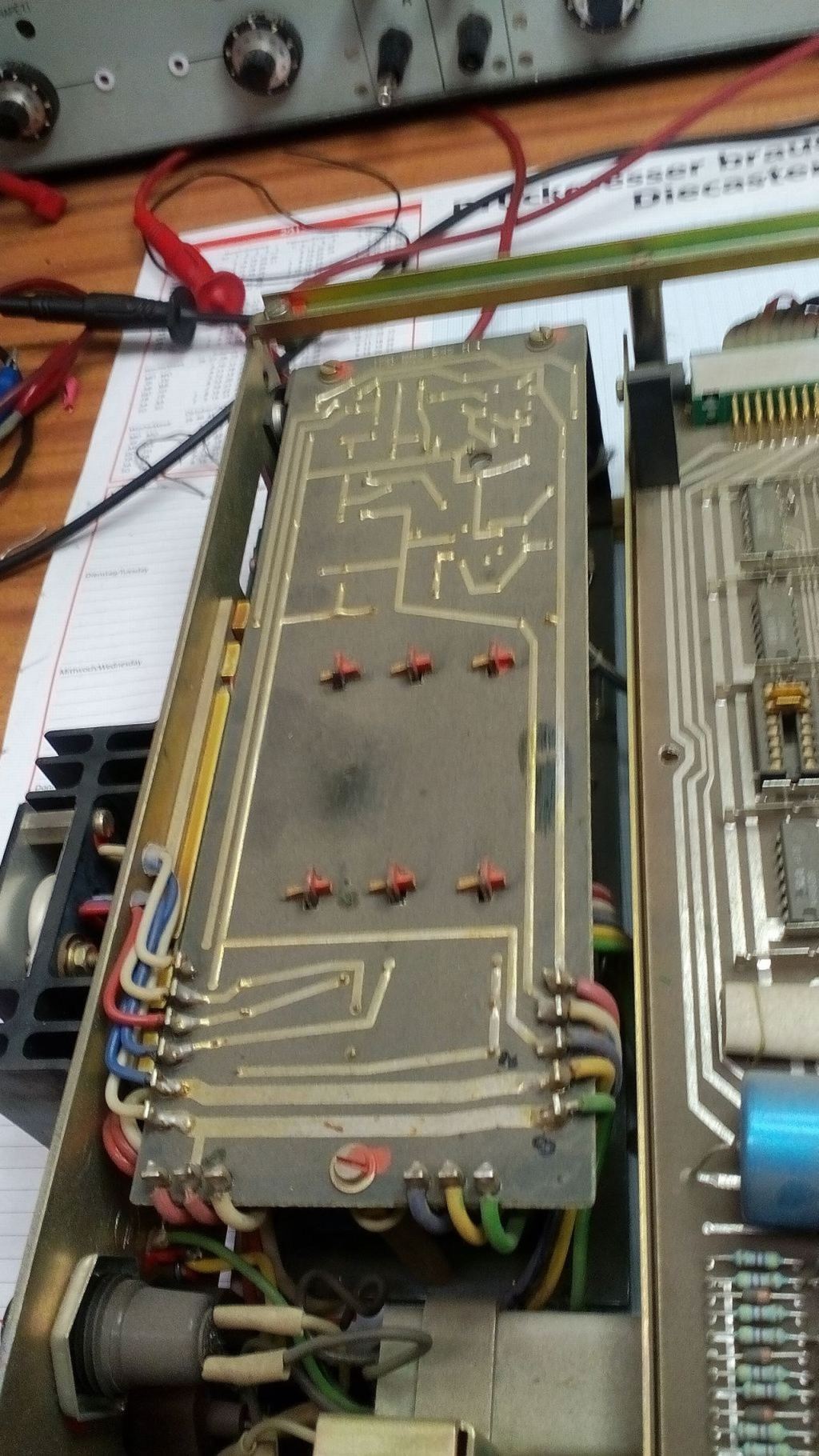

Nebudem zakladať nové téma , keď tu je to to .
Merák ma rovnaké symptómy ako popisujete .
Pri prvotnom meraní som zistil , že chýba -15V zo stabilizátora .
Ako sa rozoberá doska stabilizátora ? Je treba vybrať tie červené trojuholníčky ?
(274.97 KiB) Staženo 568 x

Ano, je potreba vyndat ty klinky. Popr. jeste predtim doporucuji se podivat na vykonove tranzistory/stabilizatory na chladici. Zespod u jejich vyvodu jsou pod chladicem napajeny tantaly, ktere se povetsinou chovaji jako zkrat.

Tak oprava sa podarila . Boli to tantalové kondenzátory v zdroji ...
Ďakujem za rady
