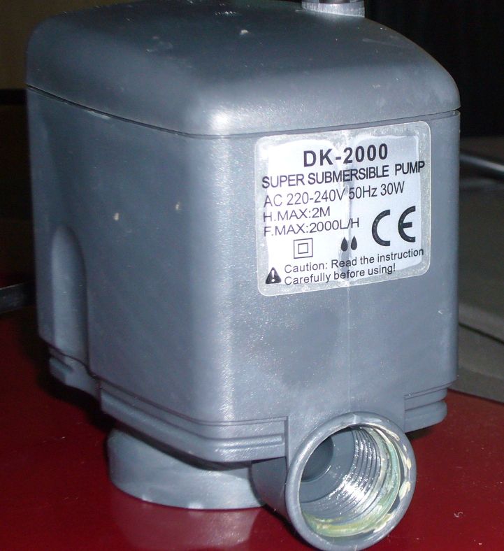

Bílý povrch jde oškrábat nožem a i v lomu se to jeví jako sklo. Asi je skleněná tyčinka jednodušší na výrobu než keramika. Sekunďák by to asi slepil ale nevěřil bych, teplota vody může mít 40-50° a to se žádnému lepidlu moc nelíbí.
#17 Příspěvek od ZdenekHQ »
Tak jestli je to sklo, tak v potřebách pro chemiky (doktory) toho musí být šest půlek, jen zase to porcování je složitější... Ale snad by fungoval ten pilníček na skleněný ampule a pak zlomit.
Ale jestli to nějak vibruje, praskne to stejně znovu.

Co to je za čerpadlo? Já mám dva Juwely, systém stejnej, a u obou je ta oska z nerezu. Vlastně už mám jen jedno, druhý nedávno shořelo.

Bude to nějaký PRC.

Tak zvítězil nerezový svářecí drát. Normalizovaný průměr po celé délce 2.4mm a cena 8.-Kč/ ks Díky všem ta užitečné nápady.

Do nějaký gardeny, fontánkovýho čerpadla jsem osku udělal z měděnýho drátu. Fungovalo to až do okamžiku vyřazení z jiných důvodů.
