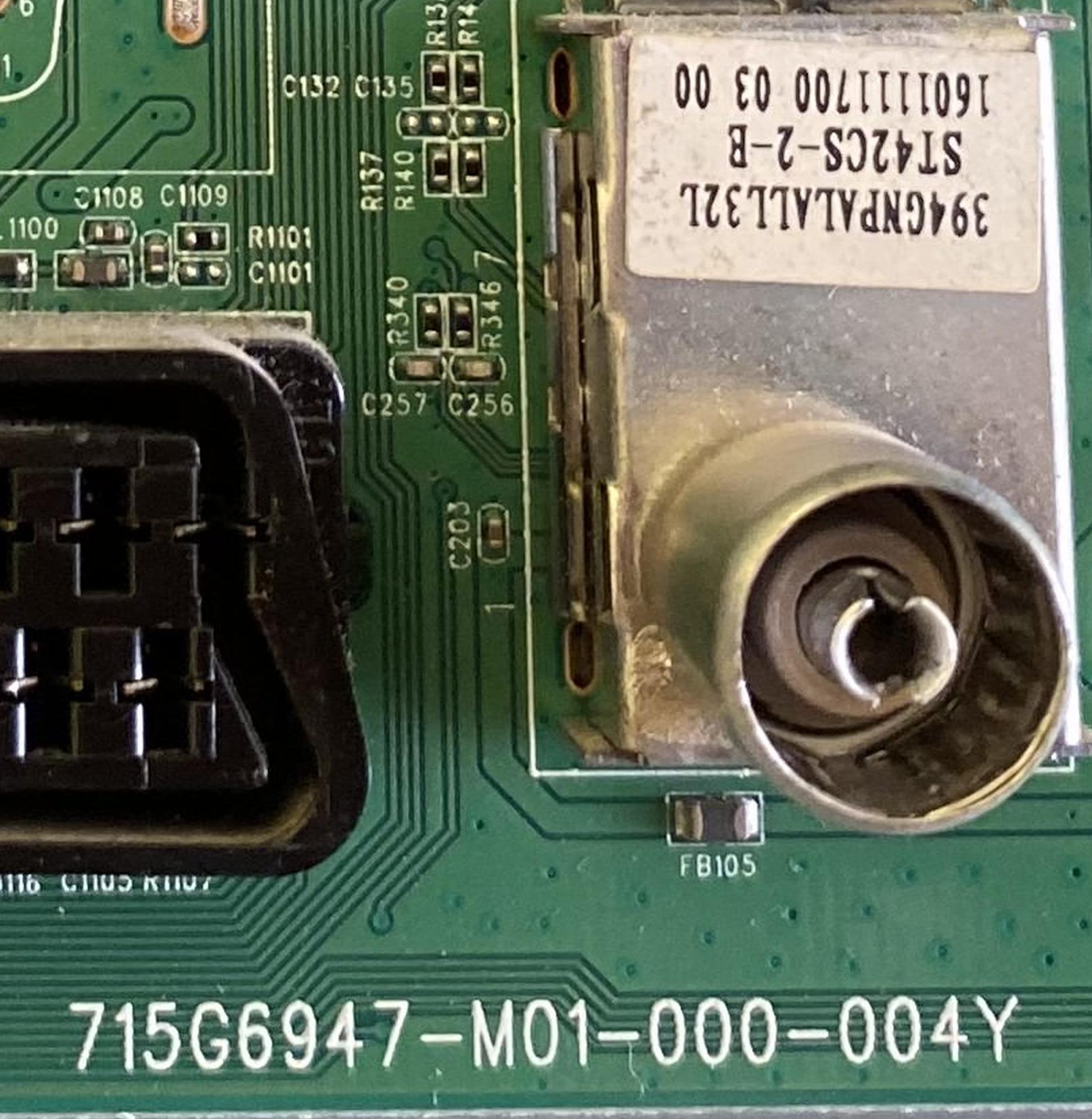

#25 Příspěvek od p32 »

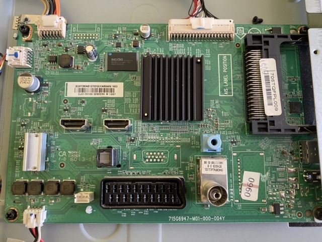

Pořád se ptáš dokola a ne a ne, abys tady dal ten požadovaný obrázek hlavní desky její označení či očíslování tak, aby se dala definovat a najít. Proč tedy chceš nějakou odpověď, když nedodáš ani základní info?
Možná by to chtělo koupit nějaký pořádný mobil, co fotí v normálním formátu např. JPG a ne Apple, Čaparo. A při takovém diskutování s ostatními se na to všichni asi vykašlou.

p32 píše:Pořád se ptáš dokola a ne a ne, abys tady dal ten požadovaný obrázek hlavní desky její označení či očíslování tak, aby se dala definovat a najít. Proč tedy chceš nějakou odpověď, když nedodáš ani základní info?
Ten obrázek jsem tu nahrál už před jakou dobou. Je na uložto v odkazu na první stránce. Máš tam dva.
Tady to bohužel nepřečteš.
#27 Příspěvek od ok1hga »
nenašel jsem ani jednu televizi se stejnou deskou, která by měla HEVC.
#28 Příspěvek od p32 »
Ale toto bohatě postačuje. To, co jsi dal na ulozto, tak to byl nesmysl nečitelný na PC. Jak jsem se díval, tak ta deska je hezky ožebračená o VGA, paměť, o satelitní tuner apod. To i Sencor za 3,5 tisíce nebo Gogen za 5 tisíc toho tam má víc. Ty odkazy na parabole jsou jen účelové na velké TV, kde musejí ještě držet servis. Na malé TV tam není nic, to je bohužel záměr výrobce jako mizející ovládače na starší tiskárny u HP atd. Doporučil bych tedy v klidu podle desky hledat dvojníky na ebay, kde se prodávají většinou funkční desky z rozbitých TV. Většinou je tam napsáno, kam se ještě používá. Např. i Sencor používá panel od Samsungu atd.

#30 Příspěvek od iElement »
To jsem nevěděl, že to vám to PC neotevře. Mě to otevírá běžně.
Neřekl jsem, že DVB-T2 a HEVC je totéž, nevím, kdes přišel na to, že to tvrdím. Tvrdil jsem, že TV má HW pro příjem DVB-T2 i pro rozjetí HEVC, protože to vychází ze SoC. Jiné TV s totožným SoC totiž kodek podporují, například zmíněná TV 32PHS4131/12.
Mě nejde o settopbox, že bych se tu škrtil o 400 Kč, ale o to, jak se to dělá firmwarově...
Ok1hga - dávám ti za pravdu, zatím jsem taky žádnou nenašel...

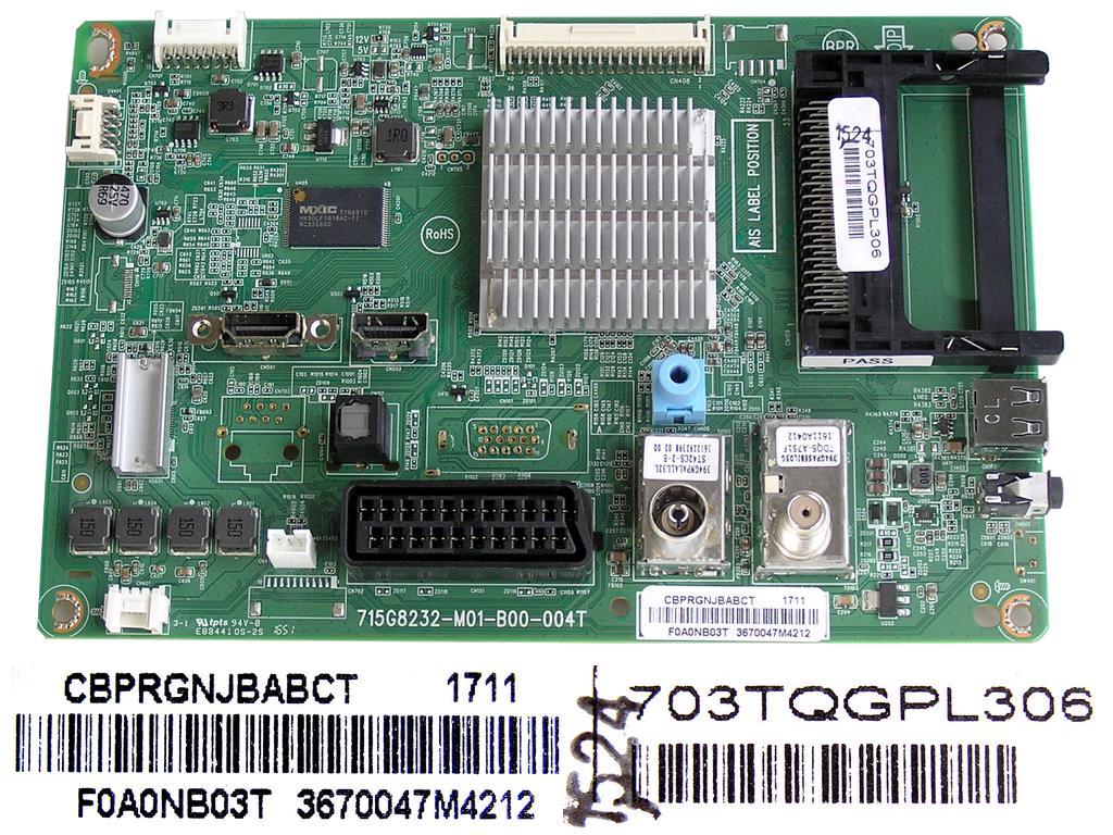

Čili výsledek, reálně vzhledem k chudé základové desce na této TV není možnost přehrávat kodek. Je mi to divné, protože jsem mluvil i s technikem Philipsu a ten mi řekl, že to rozjede, protože na stejným HW jedou i modely z roku 2016, který HEVC v sobě už mají - proto byla moje otázka směřovaná na FW.
Teoreticky - TV by měla jinou základovou desku, co splňuje parametry HEVC, ale pořád by ve FW nebyl ten kodek, co pak?
Tahle deska například.
