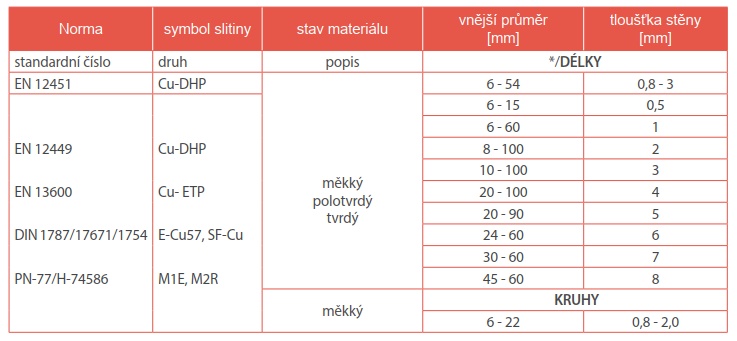

Je potřeba hledat trubky pro průmysl, používají se i jako vodiče v silnoproudých rozvaděčích. Zbytky Ø 50×5 jsem nedávno prodal do sběru. Ukázka z katalogu:

Achab píše:Je potřeba hledat trubky pro průmysl, používají se i jako vodiče v silnoproudých rozvaděčích. Zbytky Ø 50×5 jsem nedávno prodal do sběru. Ukázka z katalogu:
Dobrý nápad, díky.

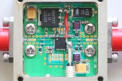

jen tak na okraj ... tahle fotka je mikrovlnná předdělička kmitočtu, buď 1:8 nebo 1:16 (podle toho, jaká smd spojka se zakápne cínem). Funguje skoro k 20 GHz. Ale proč tu fotku sem dávám ... krabička se dělala z bronzového jeklu. Ten se nařezal na asi 2 cm kousky, pak se zbrousily hrany. Vidíte jak má jekl tlusté stěny (v poměru k součástkám a šroubkům). Do rohů stěn jeklu se nadělaly otvory se závity. Pak se dovnitř jeklu namontovala destička děličky a obě strany jeklu se zakryly 1mm tlustým bronzovým plechem. Ten se přišrouboval na 4 rozích pevně k jeklu.
Plošňáčky a součástky stále mám, akorát se nepodačilo dosud sehnat ten bronzový jekl (dá se dovézt z USA... ale ty náklady). V hliníkové či plechové krabičce ta dělička bohužel nefunguje. Ona sice dělička dělí i v hliníkové krabičce, jenže z předděičky potom krom vyděleného signálu vychází ještě všechno možný a čítač za děličkou ukazuje blbosti.
předdělička
předdělička

Pěkné, Jen mě zaráží že materiál je problém, ale usazení víčka nikoliv. Většinou na všem je pertl/nebo nějaký vodivý pružný kontakt. Nezářilo to z těch spojů deklíků taky? Nebo to bylo nakonec ještě nějakou Cu páskou přelepeno?

Že to nefunguje v hliníkové krabičce (pokud není chyba ještě někde jinde) je mechanickými vlastnosti materiálu než elektrickými. Možná je měkkost hliníku na závadu a krabička se nedá tak těsně a bez deformace zavíčkovat, jak by bylo potřeba.
Ony se totiž dělají na stíněné konstrukce složitější tvary (meandry, žlábky) mezi stykem krabice a víka a ještě se tam někdy cpe pletená kovová punčoška jako těsnění. Ale při tomto miniaturním provedení by to byl problém.
Z tvého odkazu se nedá zjistit nic o tom, proč je měď horší než bronz.
Bronz se tolik nedeformuje jako měkký hliník nebo měď a ty z toho uděláš závěry o průchodnosti kovů...a popíráš Maxwellovy rovnice. :)

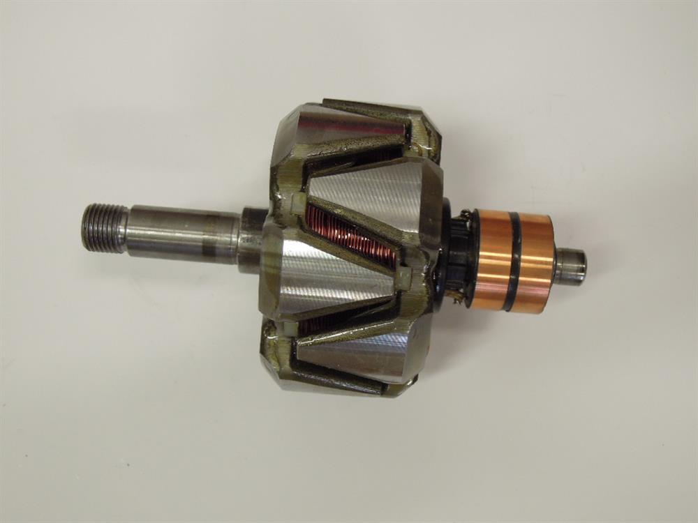

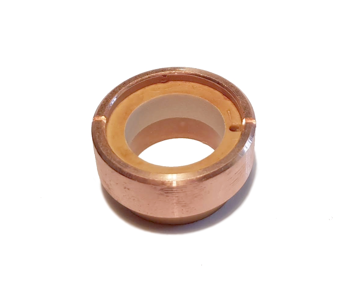

Být to za "minulého režimu", taxem ti poslal takové trubky třeba metr - vyráběly se z ní (u nás ve fabrice) alternátorové kroužky pro PAL (Kroměříž?) do Š 120.
Ze začátku se to upichovalo na soustruhu "upichovákem" - později (asi něčí zlepšovák) se to už jenom "krájelo" takovým ocelovým rádlem (beztřískové obrábění) :wink:
A myslím, že to ani nebyla čistá Cu, ale něčím legovaná - takže v podstatě ten požadovaný bronz. Njn - jenže bejvávalo . . .
Kroužek alternátoru
Kroužek alternátoru
Rotor alternátoru Š 120
Honza - kokúň

petula píše: :arrow: ZdenekHQ, kutilmil, jova1 :D stěna není nosná, ale stínící. V mikrovlnné oblasti je ideální bronz (záleží na druhu, pochopitelně), o něco horší je mosaz a případně měď. Kdyby byla trubka bronzová, stačia by stěna asi 2.5 mm. U mosazi asi 3 mm, měď min. 3 mm, nejlépe tak 5 mm. Bronz je totiž pro mikrovlny neprůchozí. Zato dural, železo, hliník, jsou na EnÓno...
p32 píše:Tak to nebyla určitě čistá CU. To je nějaká směska.
Tak "směsku" ti mohu vytvořit tak z mých sušených hub - u kovů bych hovořil spíše o "slitině" :lol:
Však jsem taky psal, že ta (čistá elektrovodná) Cu byla ještě "legovaná". Čím a kolik, to už zpětně 40 let asi nezjistím, ale pokud by tě to zajímalo, dá se zjistit jaký materiál se používá ještě dnes.
Stále u nás existuje nástupnická firma (původní /části/ fabriky) Cebes a.s.:
Společnost byla založena v roce 1999 a navazuje částí své produkce na tradici výroby komponentů pro elektrické stroje točivé firmy MEZ Brumov, která zahájila výrobu obdobných komponentů již v roce 1947.
Hlavním zaměřením společnosti v současnosti je vývoj a výroba sběracího ústrojí pro generátory větrných elektráren a pro motory elektromobilů.
Významná je i zakázková výroba komutátorů, kartáčových držáků a sběracích kroužků pro trakční motory.
Z katalogu STANDARTNÍ SORTIMENT SBĚRACÍCH KROUŽKŮ se dá vyčíst, že se vyrábějí z: Cu; mosazi; bronzi a nerez. ocele.
Když by přišlo na věc, jsem schopen zjistit i přesné fyzikálně-chemické složení uvedených materiálů. Jak majitel fy, tak výr. ředitel, jsou mými někdejšími mladšími kolegy, se kterými jsem až do r. 94 spolupracoval (v pův. fabrice).
ObrázekSběrací kroužky v lisovaném provedení s průměry 30 – 160 mm a ve skládaném provedení s průměry 80 – 650 mm, tepelná odolnost třídy B a F. Uplatnění jak v automobilovém průmyslu (alternátory), tak i v generátorech větrných elektráren.
