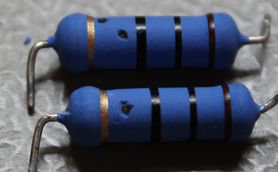

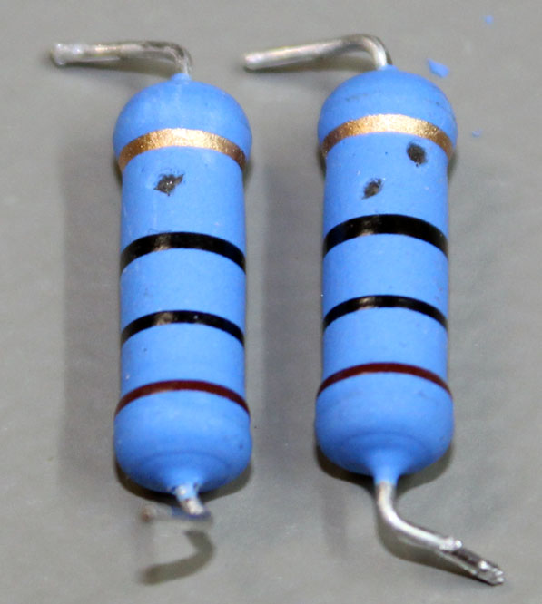

Jasny Milane, dej tam nějaký starý Elyt a bude po problémech.
Kupodivu dříve to ve zdrojích neřešil nikdo, až tak od hodnot 22u /47u tam býval NTC. Věřím, že ten odpor může pomáhat v životnosti i tomu elytu.
Já bych se nebál tam cpát při opravách 4R7 nebo v případě pochybností nějaké NTC koelm 10R. V kusovce cena zase tolik nebolí.
