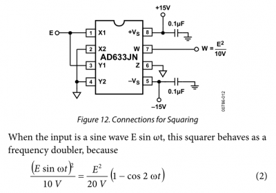

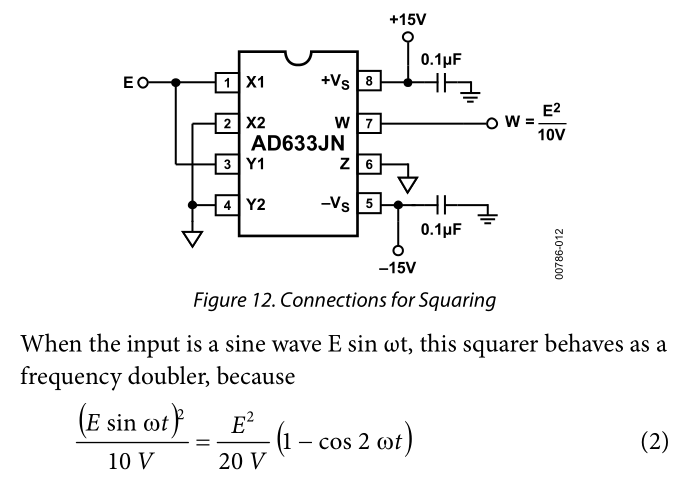

kutilmil píše:... Napätie zo zaťažovacieho odporu by sa po usmernení jemne vyfiltrovalo kondom a mohlo by to šlapať.
Vzoreček pro výkon P=U²/R ukazuje, že měřený výkon závisí na kvadrátu napětí. Při použití diodového usměrňovače a ručkového měřicího přístroje se dá nakreslit příslušně nelineární stupnice, ale pokud se má použít digitální modul voltmetru, bude nutná kvadratická detekce, třeba s obvodem AD633. I Danyk si to zkusil: http://danyk.cz/wmetr.html
Zvlnění na výstupu má dvojnásobnou frekvenci, lépe se vyhladí.
