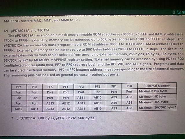

#19 Příspěvek od Kremik »
Znepokojuje mě tohle.

#20 Příspěvek od Zaky »
Podle mě je to o tom, že zvolíš režim interní paměti a pomocí memory mapping registru pak přidáš další paměť externí. Režimů s pouze externí pamětí se to netýká.

#21 Příspěvek od Kremik »
Tak to by bylo dobré. Zařadím si je tedy do fronty "na pohrání". Mám jich totiž víc. Mě tyhle, pro někoho "obskurní" procáky právě baví.
