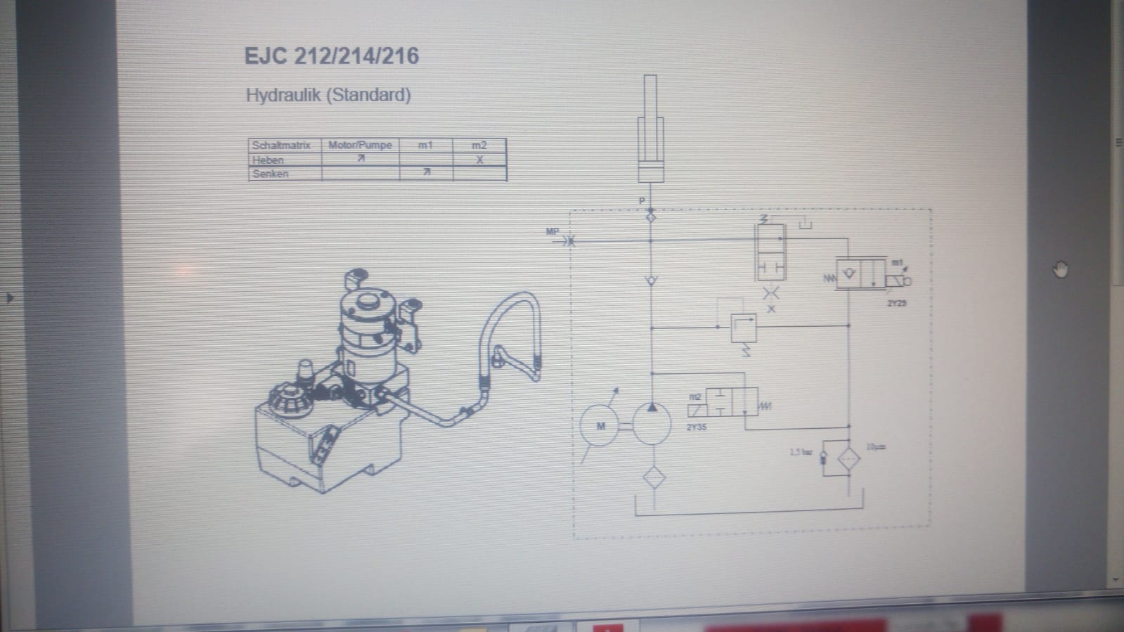

pre zaciatok potrebujeme SN daneho komponentu ' hydr.agregatu, motora'
malo by to byt 8-miestne cislo na motore alebo aj agregate, z toho sa da urcit v akom zariadeni tento agregat fungoval, ak je tam iba jeden el.mag.ventil , tak iba pre funkciu spustanie, ci aj reguloval rychlost spustania je otazne
este pri tom teste odporucam zatazit max zatazou s ktorou sa uvazuje a pritom zmerat tlak v hydraulickom okruhu, pri maximalnom zdvihu uraduje pretlakovy ventil odhadom nastaveny na cca 180bar

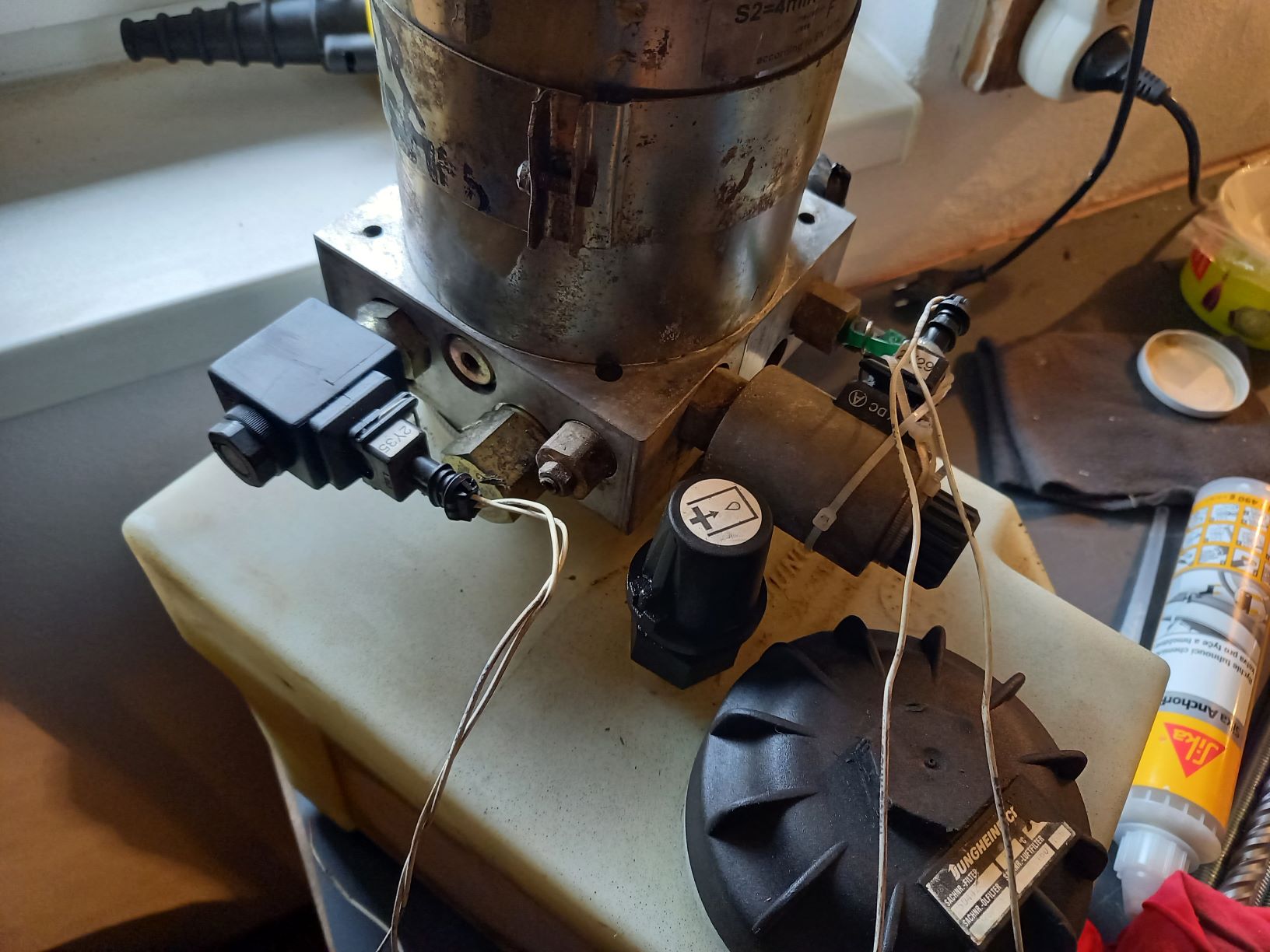

Zdravím, povedlo se mi sehnat schéma zapojení a tak chci poprosit, jestli by mi to někdo dokázal přeložit do srozumitelné řeči, jak bych to měl zapojit. Takže potřebuji propojit baterku, motor, jeřábový ovladač ( 2 tlačítka + 1 nouzový vypínač ) a dva ventily, přičemž ventil spouštění 2Y29 je dle prodejce cituji " proporcionální ventil, který se otevře podle napětí, které se do něj pustí, tedy by neměl být problém ovládat 12V". Díky.
