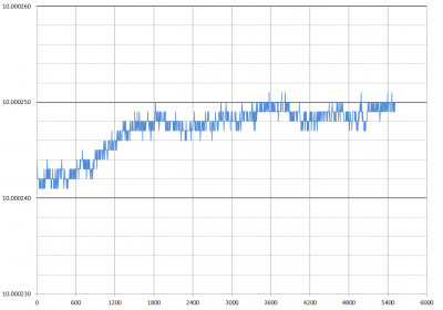

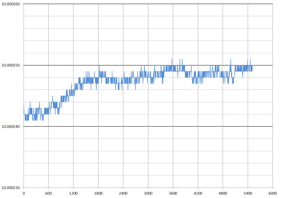

Tak už jenom malá ukázka, k čemu může být ten záznam s lepším rozlišením dobrý.
Náběh referenčního zdroje napětí po zapnutí, vodorovná osa jsou vteřiny. Je vidět, že se ustálí až asi po půlhodině.
Vlastní graf je v excelu z exportovaných dat.

. . . a k čemu je dobrý vědět, že zdroj se za hodinu a půl posune o 9uV na 10ti voltech ?

Že by pri kalibrácii ... :wink:

Nenazýval bych to kalibrací, protože k DIY bastlu mi žádná laboratoř kalibrační list nedá (a ani bych to nezaplatil).
Ale je užitečné vědět, že k jakési kontrole bych to neměl požívat dřív, než půl hodiny po zapnutí.
Mohli bychom se teď bavit o dlouhodobé stabilitě, teplotní závislosti atd.
Ale berme to tak, že kdo si hraje, nezlobí. :wink:
