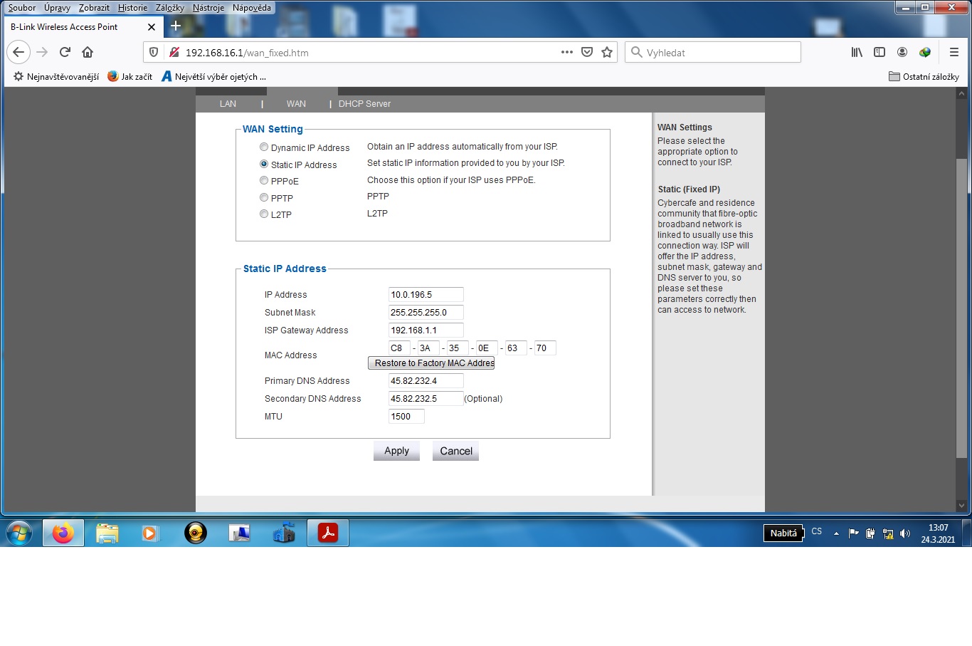

Díky za pomoc a pokračuji. Ve smlouvě jsem našel jakousi IP a MAC adresu pro ten starý router. Také přikládám screen položky WAN nového routeru, kam jsem tyto dva parametry již zanesl, ale postup asi není správný, možná patří někam jinam. Zatím vše.

Ta GW nebude správná, zkus tam dát 10.0.196.1

Bohužel, ale ta MAC adresa bude OK, protože je na štítku zespodu routeru.
I ten nový to tak má, navíc je tam heslo a jeho IP adtresa.

Tak můj poskytovatel mi vzkázal,že router se pomocí DHCP nastaví na WANu sám, já mu pak mám zavolat a on jej autorizuje do jejich systému.
