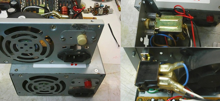

U starých zdrojů, co měly zásuvku na monitor, jde místo ní dát tlačítkový spínač. Ten na obrázku pochází ze starého monitoru a namontuje se na záslepku. Hmatník je klasika - Izostat. Vypíná samozřejmě oba přívody, tj. F i N.
(jestli teda nevadí, že to nejsou zdroje ATX, ale jen AT)

#30 Příspěvek od workhard »
AT zdroje měly tlačítkový spínač klasicky na drátech vepředu na PC, stačí ho jen namontovat dovnitř.
