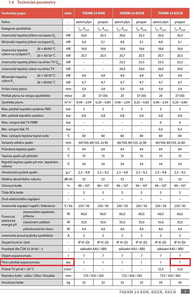

Drede díky moc za radu, přemýšlel jsem, jak ten tlak zkontrolovat bez otravného vypouštění topení, mám Thermonu 24 KDCN a vím, že v expanzce nebude ten správný tlak. :wink:

Bořku, v tabulce technických parametrů Návodu na instalaci mého kotle se píše plnící přetlak expanzomatu 1 bar a protože mi nesprávnou manipulací ten tlak z expanzky utekl a já tam narychlo nouzově něco hustilkou dofoukal (a neměl to čím změřit), tak si myslím, že jsem se netrefil. Teď už mám manometr i s kompresorem, tak to bude brnkačka při odstavené expanzce. Toť vše. :wink:
