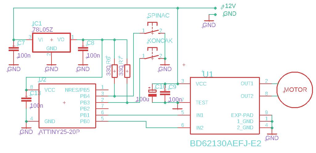

Tady mas priklad zapojeni ktere bude bez problemu fungovat.
Za 5minut nakreslene, za hodku vyrobene a zbytek je jen o napsani SW.
Ten motor driver dokaze i brzdit, ma ruzne ochrany a nehrozi ze bys spatnym povelem sepnul H-bridge proti sobe, takze se neni ceho bat. V programu si nastavis sekvence reverzace a casy brzdeni jake budes chtit, muzes si napr. nastavit jinou funkci spinace kdyz motor jede urcitym smerem, kdyz stoji, muzes menit pomoci PWM otacky v ruznych fazich polohovani (plynuly rozjezd) atd. bez toho aniz bys hrabl pajkou do zapojeni.

Dobré řešení, pokud si soft dokážeš napsat sám. Ale pokud jsi s každou změnou na někoho odkázanej, je fakt lepší pár klopáků a trandů. Vždyť je to jednoduchý zapojení.

Tak ono je otazka, jestli je jednodussi naucit se tech 100 instrukci (nebo kolik jich ten bazmek ma) z nichz stejne bude v realu pouzivat tak 1/4, nebo to jak pracuji soucastky typu tranzistor aby z nich dokazal takovou vec navrhnout a rozumel presne tomu co se v analogovem zapojeni deje.
Tady je to hlavne o flexibilite cele konstrukce. Kdyz to udelas z klopaku a ve finale se treba ukaze, ze by to chtelo plynuly rozjezd aby to s veci tolik nemlatilo, muzes cely hw zahodit a zacit znovu. U mcu je nahrajes novy soft.

Zajímavá polemika :-) Ale jo, pokud by měl začínat s obojím od nuly, pak by to opravdu bylo na zvážení...
K dodatku: Prd, jenom připojíš malou destičku navíc.

Tak ono tezko dopredu rict, jestli napriklad bude z hlediska plynulosti chodu (potazmo zivotnosti celeho bastlu) lepsi postupne snizovat otacky rampou, motor proste odpojit, nebo ho brzdit zkratovanim h-mustku. Pokud pojede pohon proti gravitaci nebo pruzine, bude to pro kazdy smer jine.
Muze se ukazat, ze napr. v pripade ze je spinac stisknut za chodu, je lepsi pohon jen zastavit (nouzovy stop) a reverzovat az dalsim stiskem, nebo pokracovat puvodnim smerem a reverzovat az po dojeti na koncak...
Casem zjisti, ze po vypadku proudu je vhodne aby si pohon nasel polohu v jake se nachazi najetim na ten koncak, ze je potreba omezit cas chodu motoru smerem ke koncaku, protoze pohon obcas neco mechanicky zablokuje a bez toho by bezel porad a milion dalsich veci ktere mne nenapadly, protoze neznam konkretni aplikaci.
A pak se z toho v pripade ciste hw reseni zacne pomalu ale jiste stavat peknej orloj :-) V pripade pouziti mcu se na hw konstrukci nezmeni ani ň.

Delaji se motor drivery, ktere maji proudove rizeni (typicky pro krokove motory) i detekci zastaveni, ale je s tim uz slozitejsi prace. Ten co jsem nakreslil ve schematu byl prvni co jsem nakliknul.
Ciste na na zaklade mereni protekajiciciho proudu se vetsinou neda urcit nic, proud pri zastaveni a chodu se u malych motorku prakticky nelisi, takze zas jednoduche to neni. Zkousel jsem to treba u motorku na ovladani horizontalnich zaluzii, kde takove zastavovani bylo a odesla tam puvodni elektronika. Ta detekce zastaveni se dela pomoci analyzy prubehu proudu motorem v case, back EMF apod. coz rozhodne neni trivialni zalezitost ktera by se dala zvladnout bez pomerne dukladne znalosti toho co v motoru pri chodu probiha.
Kdyz jsem sledoval prubehy proudu na roletkach Velux ktere jedou taky bez koncaku, tak po zastaveni to melo jeste asi 10 cca 200ms proudovych peaku kdy ridici mcu jeste zkousel roztocit motor aby se ujistil, ze je opravdu dojety na doraz a nejslo jen o nejakou chybu nebo anomalii v prubehu mereni, apod. Evidentne maji nejaky duvod proc to tak delaji.
Ja netvrdil, ze to bez mcu to postavit nejde, ja tvrdil ze to bude orloj, ktery po HW strance bude treba hodne ladit nez bude fungovat, coz je pracne a zdlouhave.
