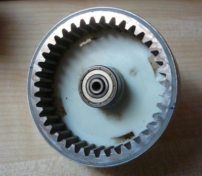

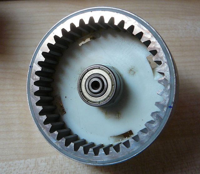

To máte nějaký moderní Chinarexky, ne? Ještě že se mi povedlo to ozubení do mezikola vyrobit nový a tu starou dobrou českou Narexku opravit. Každý rok rozřežu 4-5 tun dřeva, pila sežere za ty necelé dva dny litr oleje. Někdy mám pocit, že je na olej a ne na elektriku.

Na tehdy 18 let starou pilu už to mezikolo nebylo, sice ještě slibovali nějakou dovýrobu, byla jsem několik měsíců v pořadníku, ale nakonec nic. Ale poradila jsem si. :) Jinak mám na pile všechno původní, kromě řetězu.
#23 Příspěvek od ZdenekHQ »
Tohle vyrobit, to už musí člověk něco umět.
Klukovi jsem vylomený zuby na převodovce nahrazoval sklolaminátem a zalepil. :D
