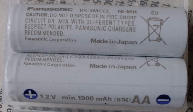

Dorazily , hmotnost 29g .

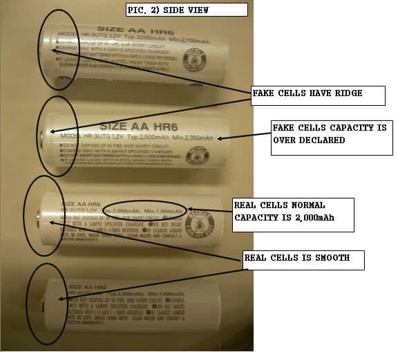

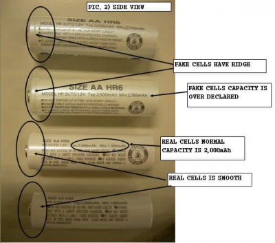

Original vazi 27g, ma vyrazene cislo na folii a nema prolis u kladneho polu. Mas 100% fake :-)

Mám pocit, že to BOBOBO koupil s gramatickou chybou. Ve větě "DO NOT DISPOSE OF IN FIRE" bych místo OF napsal OFF.
Edit: Google preferuje OF, tak se asi pletu. Promiň, BOBOBO. :oops:

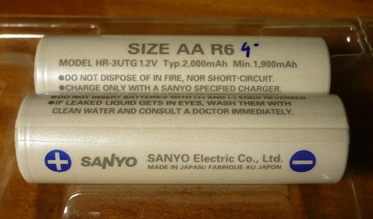

Čo potom tieto od SANYO? Dve vážia 53g +/- 1g, takže jedna bude tých 27g, majú na spoji vyrazené číslo, a majú aj tú ryhu čo by mať nemali. Boli v blistri 4 kusy aj s nabíjačkou od SANYO. Neskôr kupované v blistri 8 ks v klasickom obchode vyzerajú tiež rovnako. Navyše držia nabité už celé roky. Tiež sú R6 a nie HR6. Čo som videl tak bez tej ryhy boli až tie čo vyrábal Panasonic, mali obrázok kráľovskej koruny, a tie už boli HR6.

Bernard píše:Mám pocit, že to BOBOBO koupil s gramatickou chybou. Ve větě "DO NOT DISPOSE OF IN FIRE" bych místo OF napsal OFF.
Si si isty? OF je spravne.

Mám už roky jak Sanyo, tak Panasonic. Žádná z nich "od přírody" rýhu nemá. Ale když jsem to teď projel nehtem, tak se rýha objevila na obou. A teď si vyber :-)

Jo, je na nich úzká drážka, do který se folie sama nezamáčkne, takže není téměř vidět. Ale to na těch BOBOBOvo není úzká drážka, to vypadá spíš jako dost široký výstupek.

Jo, ja tu mam taky jednu originalni, je to jak pise lesana. Drazka se da nahmatat, ale videt neni.

Na tých mojich eneloop je vyrazené xx-yyzz, kde xx a yy sú číslice, a zz je kombinácia písmena a čísla (alebo dvoch písmen).
Příspěvky: 10029
#30 Příspěvek od termit256 »
Ty prvni dve dvojce jsou datum a ta posledni je nejaka serie ci co. Nepostatne pro nic.
