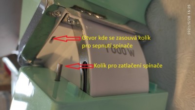

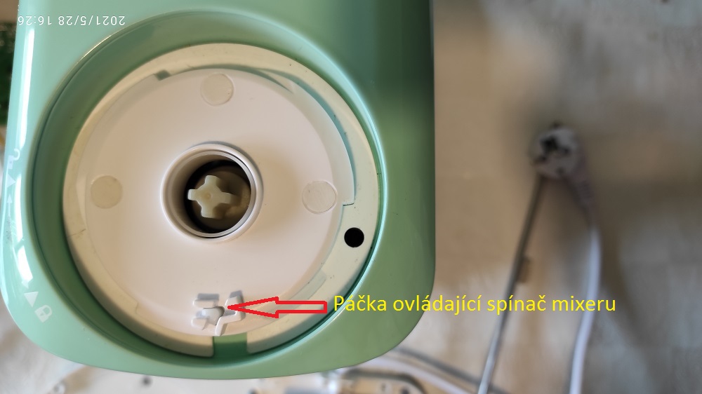

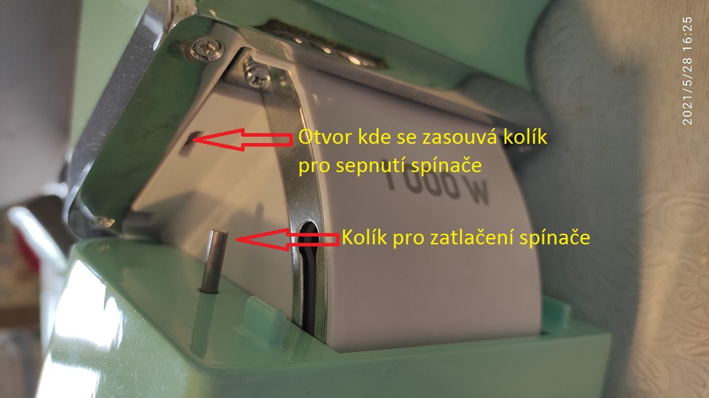

Na tom robotu jsou v podstatě dva spínače co hlídají, jeden se sepne až když je vrchní část sklopena do vodorovné (pracovní) polohy a druhý je na horní části kde se dává nádoba na mixování, oba jsem prověřil a jsou funkční tak i ten na plošném spoji.

zeptam se jinak-kdyz oba tyto spinace zaaretujes v sepnute poloze/proklemujes na desce, ani tak to nejede?

Tak mi to přece jen nedalo spát, sedím si, popíjím kávu, koukám na rozložený robot a uvažuji. Kondenzátory proměřené a jsou v pořádku tak ještě zkoumám plošný spoj, nakonec jsem jej pozapojoval tak jak byl, zapnul do zásuvky, tam kde se dává nádoba na mixování a je tam druhý spínač tak ten jsem zatlačil, otočím kolečkem a robot začal robotovat.
Hned jsem volal synovi, ten přišel a když jsem mu řekl příčinu tak šel domů a pohledal v krabici víčko které jsme dali na místo nádoby mixéru (má na sobě jazýček pro zatlačení spínače) a robot znovu odzkoušeli a vše funguje jak má. Syn je nadšený a snacha ještě víc. :wink:
