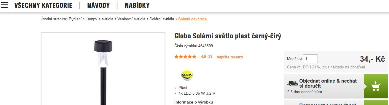

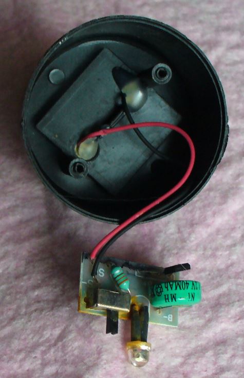

Ze studijních účelů jsem vyfotil uvnitř. Fotka níže. Světlo bylo píchnuté na zahradě několik týdnů, kdy poslední dobou často pršelo. Voda zřejmě tekla přes panýlek dovnitř a dále přes ledku do transparentní části...
Jinak se opravuji, prodejce nebyl OBI, ale Globus. V OBI mají dokonce podobný model za 34,-
Kdo potřebuje zálohovací baterku, tlumivku nebo plastovou tyčku, tak proč né...

Koukám, že i na normální vývodové ledce se dá ušetřit. Celá půlka pouzdra pro normální bělochy.
To bude asi spešl-hyper-low-current pro tyhle účely, kde to nemusí jít skrz panel, ale jsou potřeba dráty, aby to sletovala i dívenka v chatrči.
Umíte někdo změřit, jestli jsou ve fólii na plošáku aspoň stopy mědi? Co kousek magnetu? Nezkusils, jestli je ta fólie jenom poměděný odpadní železo?
Stejně je to malý zázrak, že to za tyhle peníze vůbec obsahuje to, co tam je.

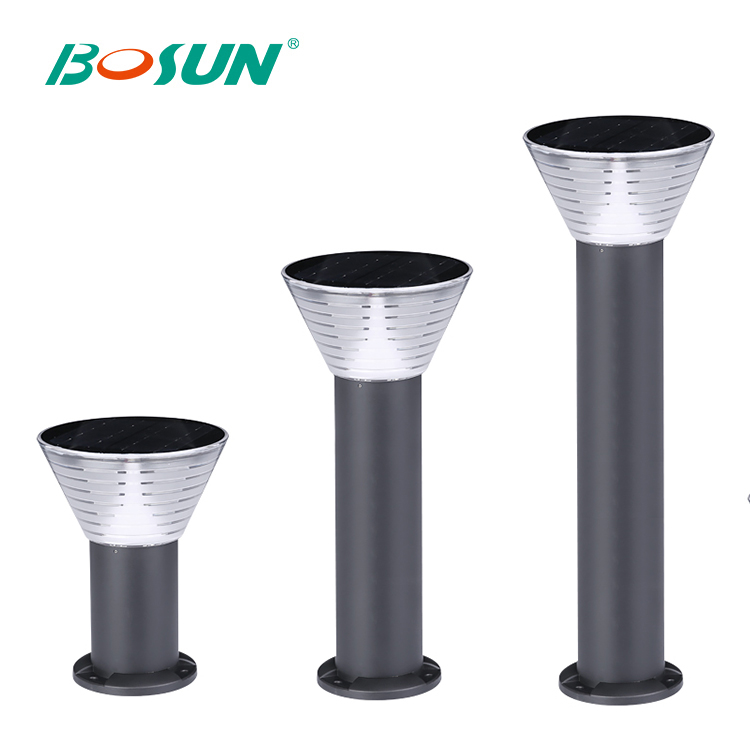

Crifodo píše:A teď mi ukažte, co tu občas blejete tvrzení že číňan umí vyrobit i kvalitu, kde v OBI mají verzi solární lampičky ne za 40,- ale za pětinásobek, co bude těsná, nebude mít NiMH článek co přes zimu zaroste do zkratu a nebude ze sračkoidního PVC recyklátu.
Nevim jak z OBI, ja mam primo od Cinana z Banggood tu stredni velikost z obrazku. 20cm prumer, pul metru vyska (dela se 30,60,90cm), IP66. Spodek kov (Alu), vrch polyakrylat. I v zime sviti do pulnoci, pokud pres den vyslovene neprsi nebo nesnezi. Uvnitr je docela sympaticky zality MPPT regulator, LiPol 6Ah, 3W LED chip a pry 5W solarni panylek. Zatim bez udrzby (pouze omyju pri zalevani) od jara 2019. Ale stala 30USD/ks...
