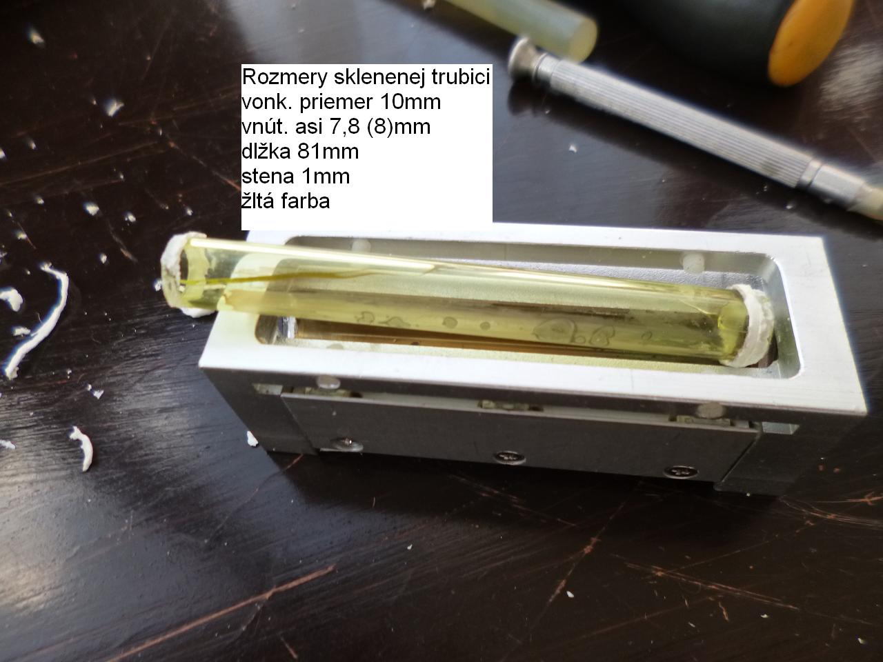

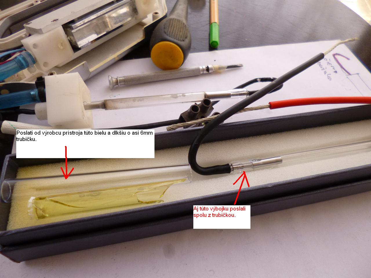

V trubici je vylúpené kúsok.
Hejnícek,ani na aute nemožeš opravovať defekt sám bez osvedcenia skoro,lebo pri streleni v 150 km /hod sa mozes zabit,sposobit dopravnu nehodu,atd.Vsetko by si mal davat do autorizovaneho servisu.
Vcera mi sused volal ze mu nejde jedna faza.Povedal som mu kde ma zmerat skusackov a bolo.Ja som nemal cas.Neporadil si tak zavolali pohohovost,ktora prisla za niekolko hodin.Odbornik sahol do skryni na stlpe a ze 3x OK,isiel na dom a ze 3x Ok,isli tri fazy.Odisiel a za chvilu nesla zase faza.Sused zobral rebrik vytocil poistky na stlpe a nasiel opalenu poistku tak vymenil.Od tedy zase ide eletrika.Co vsetko som mu ja pred 9 rokmi urobil to vsetko funguje do teraz.To bol profik a co na to hovoris hejnicek?Na nich sa da spoliehat ze ti neico dobre opravia?
Vsimol som si že tu trubicu skusali zatmelit asi silikonom zvonka v tom hlinikovom telese ale neuspesne.
Momentalne ma zaujima :1.) ci neviete ,ci ta trubica je z specialneho skla,aby splnala neake poziadavky na prechod vybojov z vybojky,alebo obycajne sklo.
Z ciny poslu iba vybojky ,presne podla kupnej faktury ktoru maju na tento pristroj.
2.) Da sa niekde zohnat trubica z obycajneho skla tychto rozmerov na obrazku,

Bude poznat i po delsi dobe, ze se v tom zdrav. pristorji nekdo amatersky patlal a dil neni original. S velkou nadsazkou se da rict, jako by takto nekdo opravoval letradlo.
Jinak to poskozeni je videt uz na tve fotce P1020554.JPG vlevo, ze sklo neni OK.

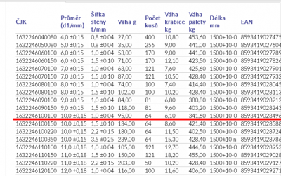

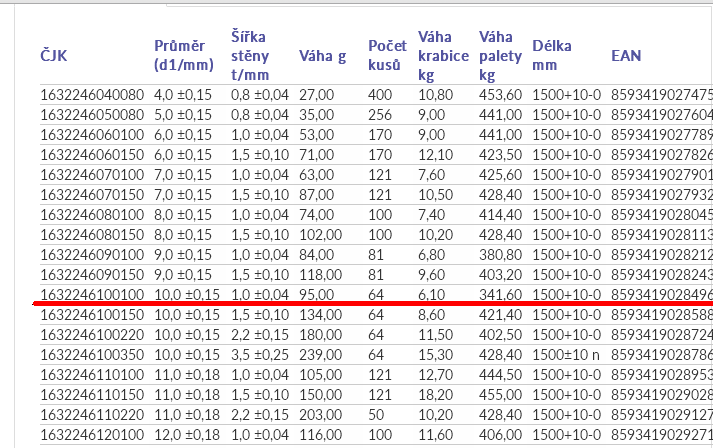

Trubice maji zde, ale bezne asi ne maly mnozstvi.
Treba by nejaky ulomek poslali zadarmo
https://www.kavalier.cz/trubice-sp1.html :|

Uz farba naznacuje, ze to nie je obycajne sklo. Ak sa to neda otocit tak, aby poskodena cast bola vzadu (a tam nejako zalepit/utesnit), tak sa to musi vymenit za originalny diel.
tiktak1953
Příspěvky: 3953
Bydliště: SK -Žember-ovce
#23 Příspěvek od tiktak1953 »
Samoze ,nebojte nedam obycajne sklo,ved preto som sa pytal,ci musi splnovat neake specialne vlastnosti .Ono ze to ma vpredu ,co nieje na obr.viacere filtre .Hejnicek dik za link,este som tam nebol,teraz som prisiel zo zahrady.
rnbw,zo zadu trubice je neaky ohnuty okolo trubice plech,ktory tie vyboje odzadu odraza dopredu.Takze utesnit by to tak slo,ale odraz vyboja od zadu by sa za tmel asi nekonal.
V predu je len uzky vyrez toho plechu.kadial tie luče vysiela vybojka.
" Da sa vediet hejnicek ,ze tie trubice by mohli byt ako potrebujem?" Ja som zatial vela z tej stranky nemal cas zistit.Aku maju dlzku co ponukaju som tiez nenasiel,kde by to skratili na mieru .Hocikde laserom,ci ako,poradite?
Nevedel by niekto to v Sazave kupit,ak by vedeli skratit na mieru,aj dva kusy,potom poslat,odmena kolko budete chciet! Osobne by to slo skor za neaku pozornost sa porozpravat z neakym sefom,zamestnancom,majitel to rad zaplatiNa slovensku nemaju kamenu predajnu,z ciech to asi neposlu na slov.Keby ano tak objednam.To skratenie nemam vyriesene poradte cím aby to nepopraskalo na konci,inde.
Samoze ,origos trubicu tam terba supnut,nie nieco ,co bude mat ine parametre chcem od zaciatku,akurat to nieje lachke zohnat.
tento trik z nekvalitnym stojanom vyuzijete mnohí v tychto horucavach,mal som to aj ja dva roky tak ze bol nakloneny ,lnestabilny,lebo nebol cas.Supnete tam trubku a nemusite nic viac robit.ani ju priskrutkovat.

samec píše:Tipujem, že voda nechladí výbojku, ale špeciálny farebný filter, ktorý prepúšťa len to špeciálne odchlpovacie UV svetlo. A ten filter bude zrejme rozbitý.
Tak, ako som písal, len z tým rozdielom, že toto asi nie je filter, ale luminofor, ktorý transformuje svetlo z výbojky na nejaké charakteristické svetlo. Ale to je v podstate jedno, lebo toto neopravíš. Len výrobca toho zariadeni vie, z akého materiálu je tá trubka.
Ani len neskúšaj tam dopasovávať nejakú inú trubku, lebo zrobiš nešťastie. Spôsobíš ženám popáleniny a rakovinu kože.

Sklenena trubicka je obj.poradte presny nazov tmelu. Lepi ,tmeli sa sklo o hliník a je to vo vode stale.Existuje ten tmel aj male balenie napr. do 50ml co by tam stacilo.dik
V jednom mieste tmelenia na oboch stranach a dlzke 3mm,je medzera medzi sklom a hlinikom asi 0,5mm ,vsade sa musi dostat ten tmel,trubicka musi byt
presne strede v tomto mieste.

samec,čo si sa pýtal? Chcel už som trubicku lepit a ..... Pozrite si dobre obrazok,tam je vsetko co vam chcem povedat ku tomu.
Ludia co s tym teraz? Reklamovat a ako sa to da?
Volali tam majitelia ze je ina trubicka,Oni ze uz origos nemaju davno a ze to mam prisposobit ,supnut tam.Uz je zatmelena ,cakam az vytvrde tmel

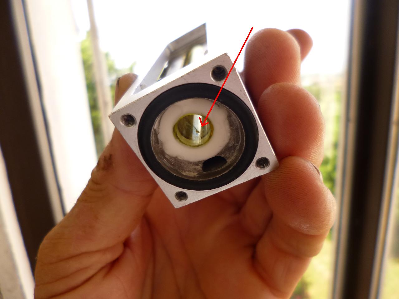

Sroby nemaju dobre zavity ako som pisal,tak to bude dalsia radost opravit tiez.
Tie droty ku vybojky mozem spojit v mosaznej trubicky,stlacit kliestami na koncoch a pocinovat konce?Nebucte ... odpovedzte.
