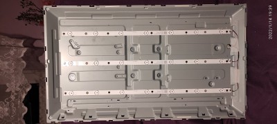

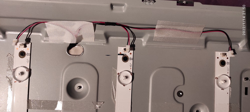

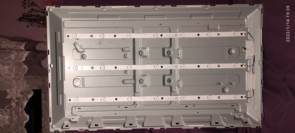

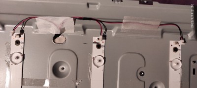

Mám tu další televizi z rodiny LG 32LJ500V-ZB u které je vadný také podsvit, mám jí už rozkuchanou abych zjistil přesnou příčinu. Jsou tam 3Ks pásků po 7Ks LED diod, všechny tři jsou zapojené paralelně. Na dvou páscích jsou přerušené po jedné LED-ce takže v podstatě pouze ten středový svítí. TV při zapnutí jak tlačítkem na TV tak i DO nejdříve zhasla červená LED-ka a následně se na snad 2sekundy rozsvítilo logo, zhaslo a byla tma, zvuk šel. TV se musel vypnout buď DO nebo tím tlačítkem na TV.

otakarv píše:Jsou tam 3Ks pásků po 7Ks LED diod, všechny tři jsou zapojené paralelně.
A na to jsi přišel jak?

Tak v první řadě to mám rozebrané a pohledem i měřením zjištěné. Nehádám se, pro posouzení přikládám fotky, mohu se mýlit.

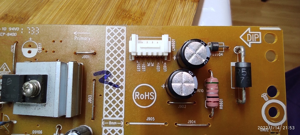

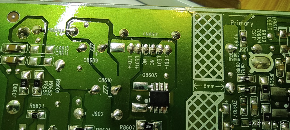

ako pocitam tak pocitam nevychadza to.. pises a aj na fotkach su 3 ks pasikov ale na power supply mas iba 2x plus a 2x minus ..
Kdepak udelali soudruzi z NDR chybu ?

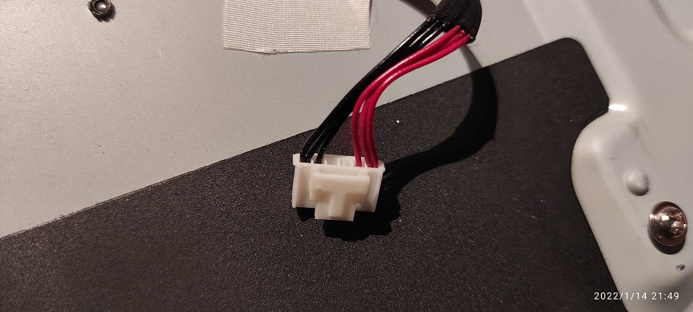

aaa preco mas pri kazdom pasiku 2 ks konektorov po 2 draty ? nejaky home made - dodelej si sam ? kua neplanujes ty z toho udelat svarečku nakonec :D

Pozeras blbo. V tom konektore do zdrojovej dosky su 3+3 droty (do krajnych kontaktov su nakrimpovane droty po dvoch). A tie druhe konektory pri kazdom pase su tiene.
Myslel som, ze inzinieri z LG by mali vediet, ako sa zapajaju diody. Ale mylil som sa, zjavne nevedia.

Fogovič nějakej chytrej, spočítej si, kolik drátů jde do toho konektoru a pak si můžeš i detailně prohlédnout DPS ze strany spojů, mimochodem Philips to taky takhle 🤐 připojuje.

ved pohoda.. bral som to podla popisiek tu: http://www.ebastlirna.cz/modules/Forums ... ie_179.jpg kde je len 2x uvedene led+ a led minus zospodu su ale pripojene po 3 piny .. ok beriem s5 .. ma to paralelne zapojenie
kazdopadne aj toto je divna fotka: http://www.ebastlirna.cz/modules/Forums ... ie_852.jpg .. vyzeralo to ako po 2 konektory na ten isty pasik ale zjavne to bude blbo fotene a je to tien..
Asik som fakt uz prepracovany.. este ze je ten vikend.. dr*em na to vypinam mobil a du na hory :D
