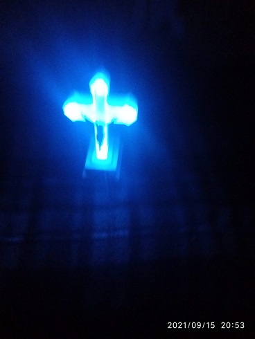

Jak je to velké?

workhard píše:Jak je to velké?
12 centimetrů

Tak to bych aplikoval tu lampičku, solární panýlek do ozdobného šutru vedle a místo bílé LEDky ty čtyři modré s odporama v sérii, to celé paralelně.

Když bude kříž z plexi, bude se chovat jako světlovod. Postačí jediná LED svítící do materiálu kříže. Použij střeva ze zmíněné solární lucerničky (59Kč v OBI). Obsahuje dva tužkové aku, měnič a solární panýlek který nahrazuje fotosnímač. Řeší to tam integráč
