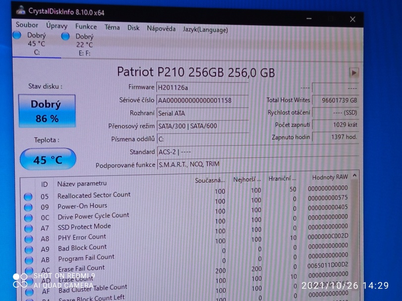

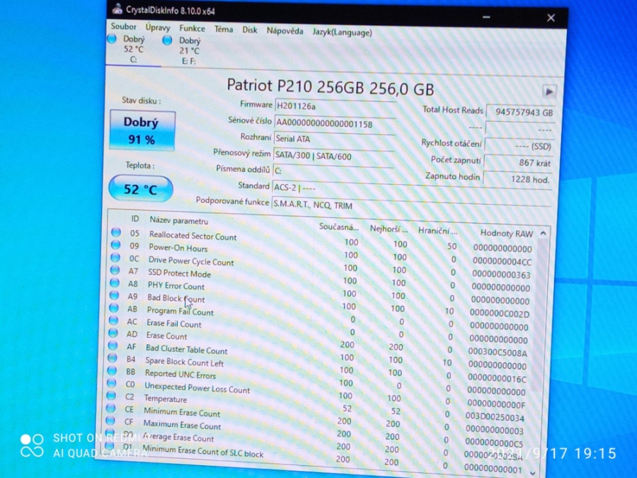

Nový poznatek. Než jsem dal větší RAM, tak stav SSD byl ze dne 17.9.2021 dle obr.1. 91%
Dnes je 26.10.2021 a stav SSD je dle obr.2 86%
Je tohle Normální? Disk byl nainstalován někdy z kraje Ledna 21, a koncem roku bude asi 20% opotřebený?
Je fakt , že kvůli distanční výuky jel PC asi od 8:00 do 10:00 + nějaké odpolední hraní. Ale kažý den nebyl v provozu.
Tzn.že vydrží asi 5 Let? Není to málo? Nebo je vadný a je třeba reklamace?
I ty čísla zapisování jsou nějaké divné, šílené numera. Dokonce se to číslo zmenšuje.
Počet Zapnutí mi taky nepasuje.
Počet Hodin by asi mohlo odpovídat.

Mala RAM, levny maly disk nejspis temer zaplneny, tak se nediv ze moc nevydrzi.
Příspěvky: 8276
#21 Příspěvek od xsc »
Ubývá to dost rychle, to není zcela normální. Zkus se podívat, jestli ti něco pořád nehrabe na disk. Zakázat odkládací soubor při 4GB nemůžeš, ale pokud tam máš ještě další, klasický disk, zakaž ho na SSD a povol ho na klasice.

#23 Příspěvek od hafca »
Pokud je k dispozici ještě jeden disk, pak je daleko víc možností, jak SSD ulevit. Odkladácí soubor jak už tu bylo zmíněné poslat na druhý disk, u systémové proměnné změnit cestu TMP a TEMP na druhý disk. Dál pokud je používaný Fiefox, tak u něj změnit interval ukládání z 15 sec na delší čas (já mám 30 minut) a převést ty souboryy taky na druhý disk. Zakázat uspání a hibernaci, není kvůli rychlosti SSD potřeba.
Případně si stáhnout nějaký program, který umí SSD optimálně nastavit.

termit256 píše:No, to bude rychlost :-)
Nebude to mít skoro vliv. Zjevně na tom nic paměťově náročnějšího nepouští, když se vešel do 2GB a při 4GB má dost volno. Jenže blbé Windows si prostě musí odwapnout, i když to není potřeba, tak na ten swap lijí věci, které dlouho neběží. SSD to vadí, HDD je to jedno a Win se stále nenaučily, že na SSD se to nesluší...

Než jsem postavil novější PC, měl jsem taky 4GB paměti. A jestli nic náročného nepoužívá, pak swap stačí 1GB. Jde i úplně zakázat, ale některé aplikace pak neběží. TO 1GB jim ale stačí.

Tak se mi podařilo přepnout ten SWAP z C:SSD na D:-klasický disk. Nebude to ale pomalejší? Jak zjistím , kolik toho Widle Swapují . Děcka tam sledují pořád seriály(místo TV) a občas nějaké hry po síti , ale jsou to jednoduché hry.
Bylo tam nastaveno 4600 MB. Na Svém NTB mám taky SSD, ale nehraju hry a samozřejmě- není tak vytížen , a po 2letech ubylo 4%.

Podle mě to nepoznáš. Ale udělej i ty další věci o kterých jsem psal.

Prosím, Ty další věci se nastavují kde?
Používám programm SSD fresh.
Používá se prohlížeč Chrome.

Swapovat na pomaly disk je blbost. Bude te to brzdit zrovna v dobe kdy to budes nejmin potrebovat. Jen k nasrani. Proste si kup za par kacek 16GB nejlevnejsi RAM a budes mit klid. Takhle budes porad neco resit a nakonec to stejne skonci tak, ze si ji koupis. Ale mezitim si oddelas SSD, budes se rok nervit u swapovani apod...

Proměnné v W10 nastavíš takhle:
vyhledej si "upavit proměnné prostředí", tam si v poslední volbě klikni na Proměnné prostředí" a tam kde je TMP a TEMP změň cestu z C na disk, na který to chceš ukládat. Jestli tam ty sožky nejsou, tak je nejdřív udělej.
@termit256
Jestli nepoužívá nic náročného, tak to není nijak otravující. Alespoň já jsem nepozoroval žádné závratné zpomalení. Minimálně za pokus to stojí, protože swapovat na SSD je zvěrstvo.
