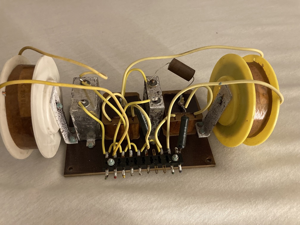

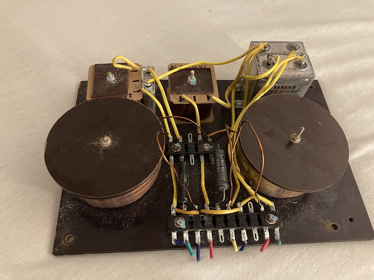

Tak jsem to celé pořádně rozebral a zkontroloval, a jsem s toho mírně zmatený. Zesilovače se přesně liší podle servisních manuálů na verzi jedna a dva.I bedny jsou ruzné jedna má zadní stěnu na metrické šrouby a je řezaná na pokos,a druhá na tupo a zadní stěna na vruty.Takže by se mělo jednat o různé verze jediné co nesedí jsou výhybky jsou různého provedení jedna má plastové kostřičky,a druhá cívky omotané jako toroid, ale jsou stejného zapojení i hodnot a odpovídají verzi jedna to jest 3mH cívka u basáku.Otázkou je jestli tu druhou s omotanými cívkami někdo upravoval aby byly stejné nebo jestli to tak vyráběly už v Tesle. A zajímavé je že nikde na internetu není fotka výhybek varianty dvě s 17mH cívkou u basáku nebo jsem jí aspoň nenašel.Musela by to být cívka jako kráva nebo na EI plechách.Takže otázkou je jestli se vůbec tato verze vyráběla seriově.

Výhybky
TheLastUnicorn
Příspěvky: 550
Registrován: 17 led 2018, 00:00
Bydliště: Trenčín
#23 Příspěvek od TheLastUnicorn »
No vzduchovou cívku s indukčností 17mH a použitelným Rdc si popravdě neumím představit, takže by to musela být cívka na trafoplechách. Což ale samozřejmě není takový problém a tyhle cívky jsou běžně k dostání.
Asi se ale do toho nikomu nechtělo a tak to zůstalo jen na papíře.
No nic, každopádně bych vyházel z těch výhybek bez milosti kondíky a strčil tam nové svitky.
Ta druhá fotka je předpokládám z tý novější bedny a výhybka byla přidělaná na kastlíku pro střeďák.

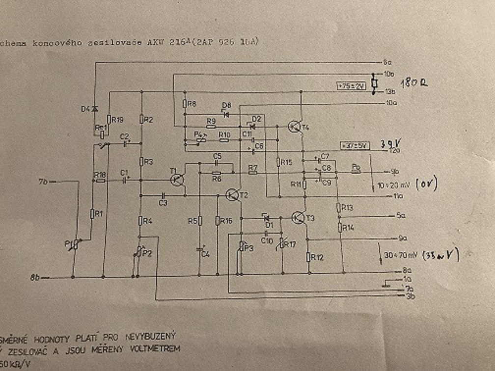

Tak jsem se pustil do toho konce. Rozchodil jsem stabilizátor že drží 75V invertor je taky v pořádku,ale nastává problém v koncových zesilovačích. Ani za boha nejde nastavit klidový proud na odporu R11 má tam být podle manuálu 10-20mV a není tam vůbec nic. Na druhé straně na R12 je 35mV což by odpovídalo manuálu.na nastavovací prvek P4 to vůbec nereáguje.Nenapadá nikoho čím by to mohlo být? Jinak kondenzátory jsou všechny nové Tesla zformované a změřené.A přes budič prou teče protože dost topí ale ty konce mi nejdou do hlavy. Díky za rady
Příspěvky: 20876
#28 Příspěvek od BOBOBO »
Dej sem schema s popisem napětí .

Musím ještě poznamenat že se tam cokoli měří úplně na h…. Šuplík musí být zasunutý do vnitř takže se tam pak vůbec nedostanu takže když chci cokoli změřit tak si tam musím naletovat kus drátu.
Příspěvky: 20876
#30 Příspěvek od BOBOBO »
Porovnal bych nejprve napětí na diodách D 2,8 s funkčním kusem .
