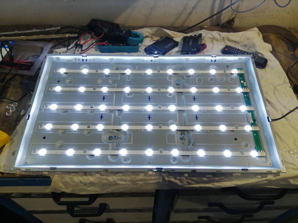

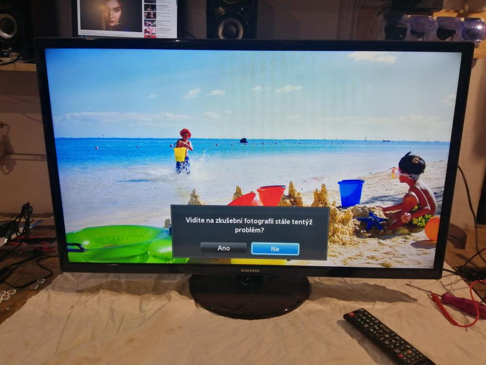

Takže dnes přijely nové LED pásy a TV zase jede... :) Díky všem zůčastněným i těm co nabídli pomoc přes SZ. :)

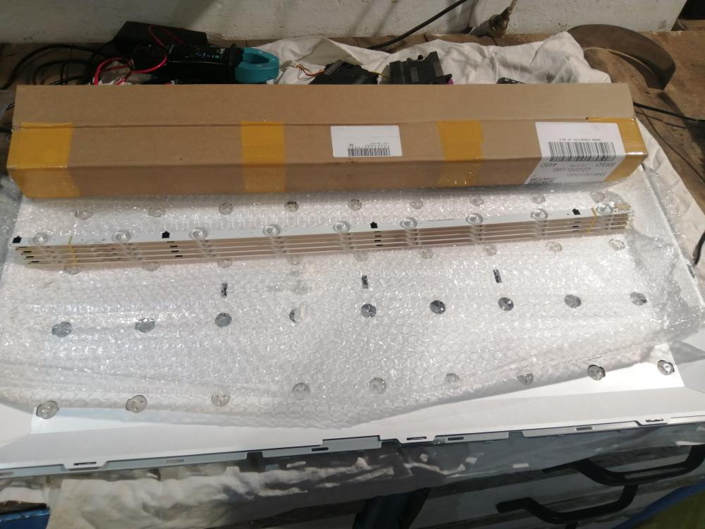

Jaký podklad mají ty nové LED pásky, je hliníkový nebo pertinax?

Tak to sem si teda fakt nevšiml... Nějak jsem to nezkoumal... Ale jelikož by to měl být přímá náhrada, tak to bude jen pertinax, jako originál...

A proud LED diodami jsi také neupravoval asi.
Ono z té fotky cos vyfotil ty pásky nejde přesně vidět zda to je hliník nebo pertinax ale já bych řekl že to je hliník tak by to mělo ochlazovat ty LED diody lépe jak na tom pertinaxu tak by to až tak nevadilo.

Je fakt, že zespoda to pro změnu bylo v barvě mědi (původní byly průhledné - byly vidět leptané spoje), takže asi možná byly hliníkové... Proud jsem nesnižoval, jen ubral v nastavení podsvícení aby nebylo na 100% ale jen na 80%... TV fungovala cca 7 let, tak snad vydrží nějaký ten rok dál...

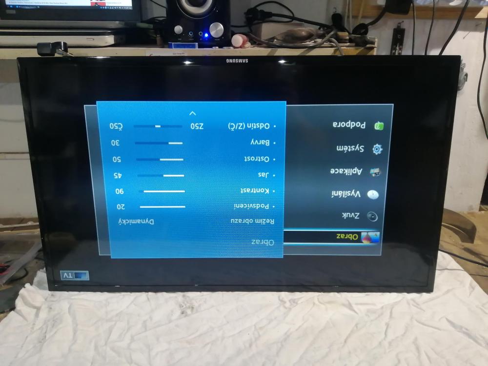

je to chyba focením nebo ty jednotlivé pásky mají rozdílný jas? Je to markantní zejména na té fotce s MENU.

Je to chyba focení. Mám dílnu osvětlenou LED reflektory a v kombinaci s tou TV jsem přes mobil viděl obraz jako u CRT obrazovek - posun tmavých pruhů zhora dole... Normálně tam nic takového vidět není... ;)
