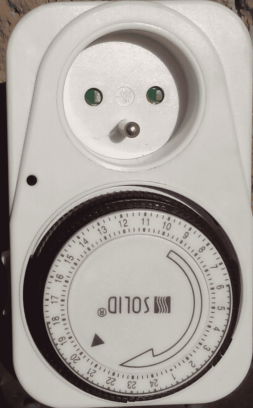

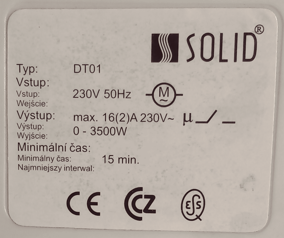

Proto, aniž bych maloval čerta na zeď, musím upozornit, že stejně jako porucha na kontaktech, či v mikrospínači časové zásuvky, se při dlouhodobém zatížení cca 2,0 kW odporovou zátěží, může vyskytnout porucha i na kontaktech instalované zásuvky pod tou připojenou časovou zásuvkou (ve zdi), kouřit se může začít i ze spojů v zásuvkách a instalačních krabicích po trase (proudu), atd…
Všechny tyto prvky, včetně el. topných těles (radiátorů), však snad mají svůj certifikát, existuje k nim i prohlášení o shodě a v domácnostech se běžně používají.
Věřím, že zakladatel vlákna je elektrotechnik, který se podle svých znalostí, zkušeností, místních podmínek, požadavků na bezpečnost a na časové řízení vytápění, správně rozhodne…
