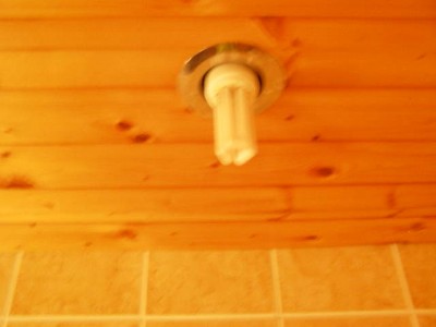

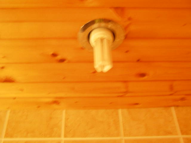

Vážení, byl bych opatrný s použitím halogenů do stropního osvětlení. Můj pokus před 20ti lety kdy to začalo být moderní skončil výměnou stropních bodových svítidel za úsporky. Při rozsvícení halogenového stropu jsem měl přes ksicht ostře ohraničenou čáru světlo/tma. Výměna za větší úhel nepomohla. Nepřesvítilo to ani žárovkové osvětlení zrcadla. Tak bacha na to.

Svým příspěvkem jsem chtěl upozornit na problém kvality osvětlení při použití bodových podhledových světel. Ta jsou např do koupelny naprosto nevhodná. Všechno jsem musel předělat. Překrývání zde nic neřeší. V cimře, kde dosáhneš na stěny, když rozpažíš jsou 4 světla v rastru cca 70cm na strop až dost. Když jsem vyměnil bodovky za úsporky (827) s „vystrčenou trubičkou“ problém okamžitě zmizel, světla jak ve dne. Za 20let jsem vyměnil 2 žárovky, to mě fakt dost překvapuje, čekal jsem to horší. Mohlo by to být tím, že to co je na obrázku je ještě Osram. Tak za mě, halogeny NE. Dnes asi LED. Ale také jsou dost směrové, možná ty kukuřice? (má s tím někdo zkušenost?) Provizorně vždy světla zavěsit, otestovat. Ať nedopadnete jako já. A nezapomeň, jak osvítíš blbě zrcadlo, ženský frflaj. U nás svítí 2 x 40W normální žárovka + ten strop. Zatím bez odsouhlasené náhrady.
