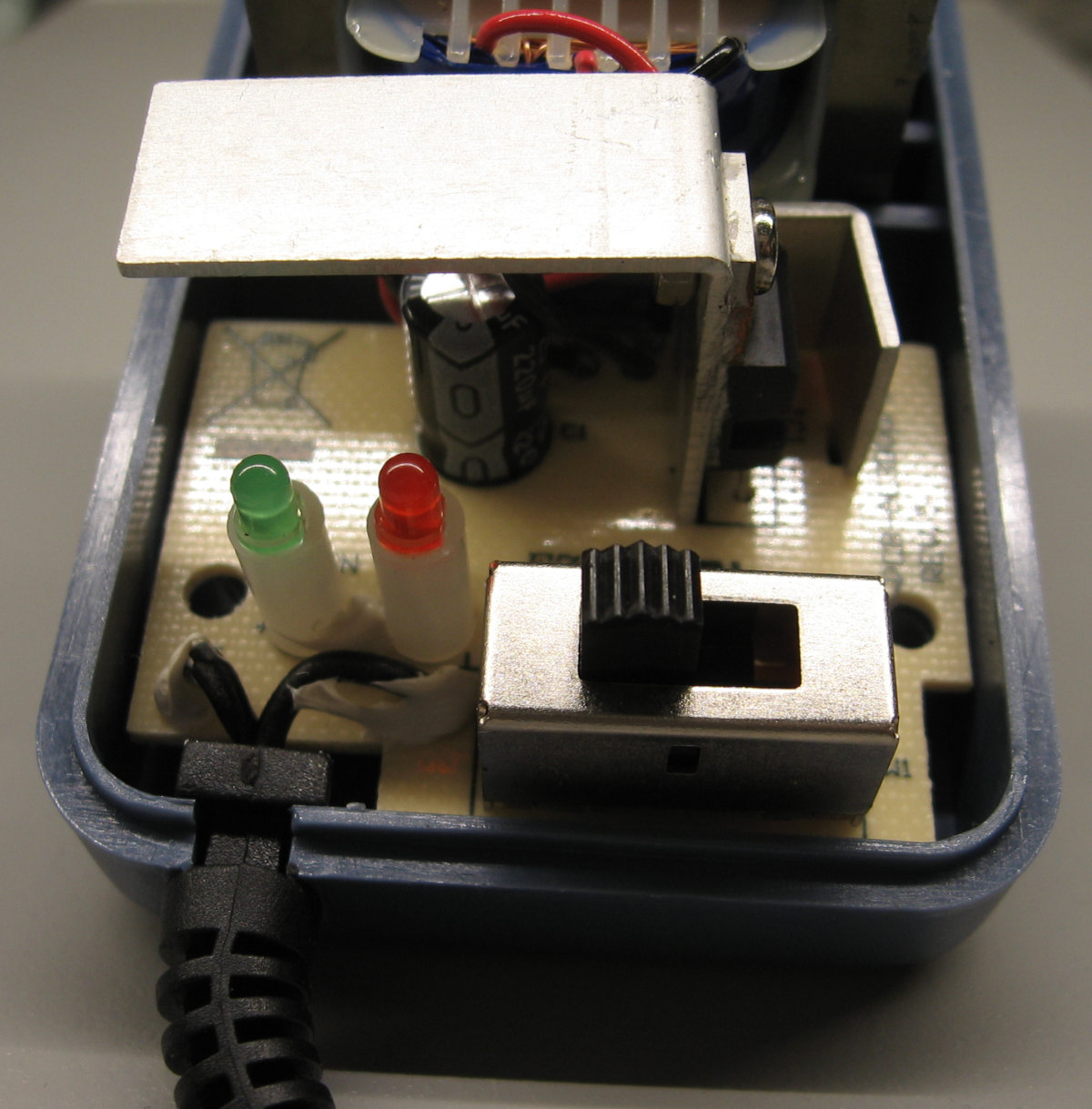

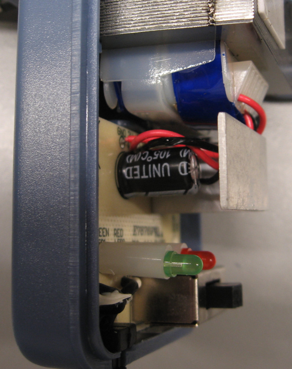

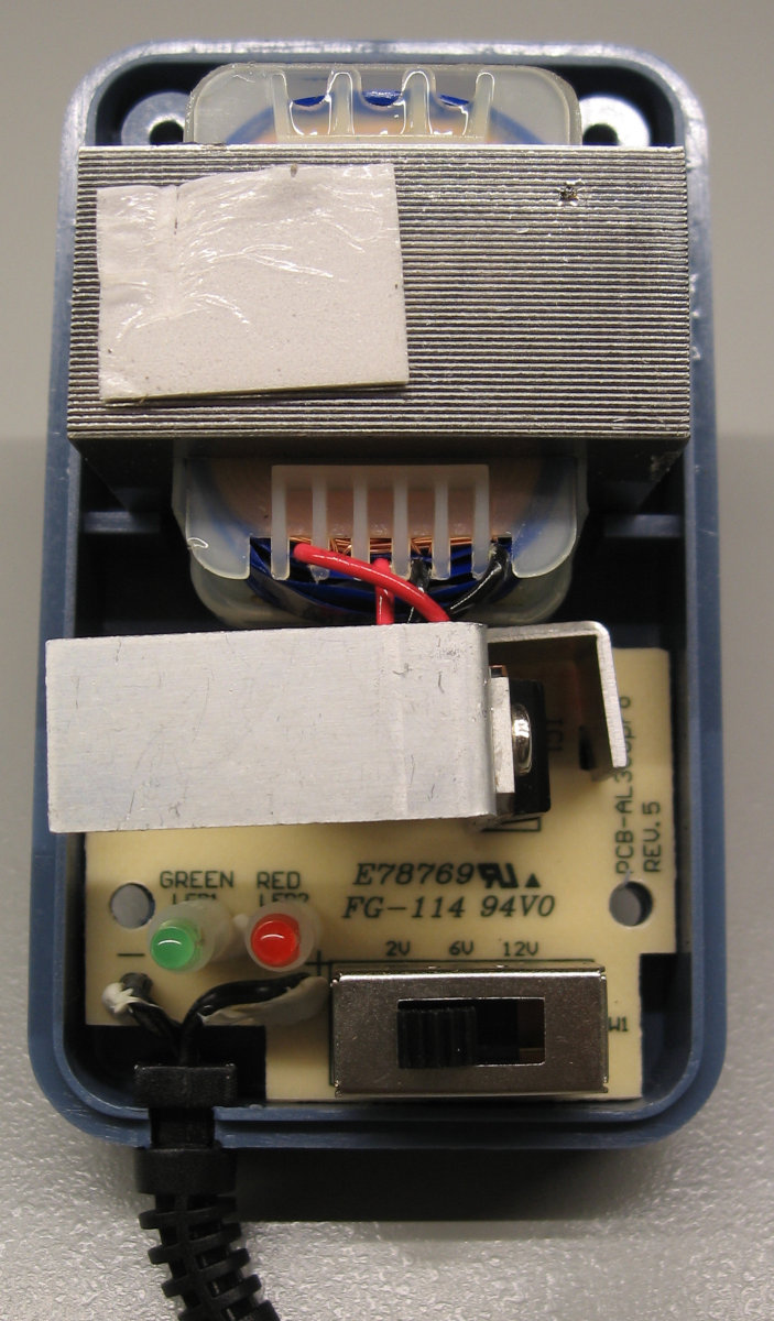

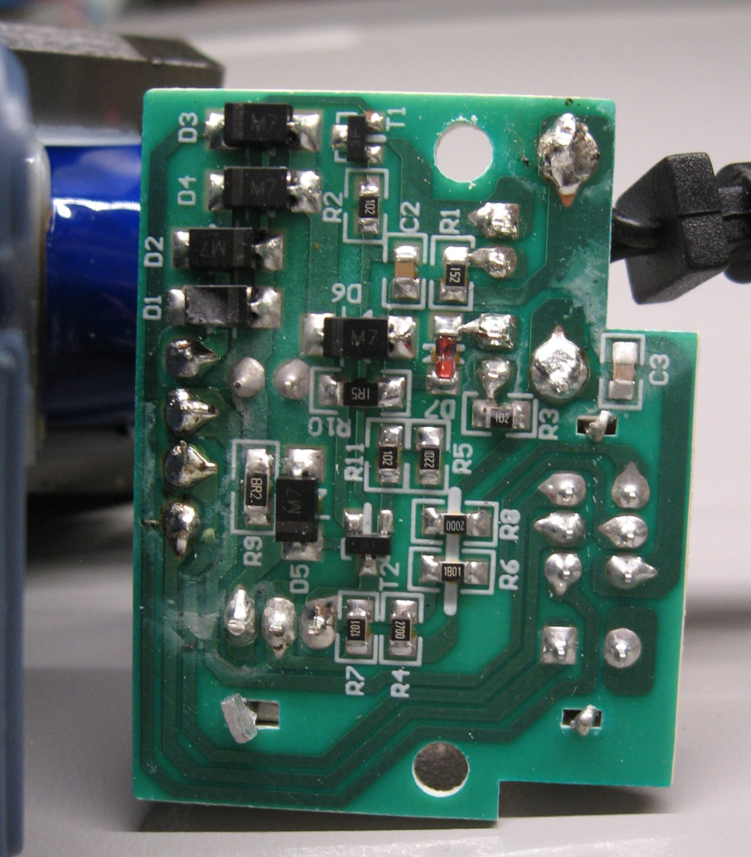

Diky vsem za info. Sice doma nahodou mam ty 24 V/2 VA trafka, ale ted pred koncem roku je shon, takze jsem se s tim nechtel drbat. Nakonec jsem koupil H-Tronic AL 300 PRO:
https://www.tme.eu/cz/details/al300pro/ ... 2v-6v-12v/
Potreboval jsem opravdu jen udrzovaci nabijecku, velkou nabijecku uz mam (jeste podomacku stavenou z 80. let). A vypada to, ze jsem mel pri vyberu stastnou ruku, podival jsem se dovnitr a konstrukce je prekvapive solidni. Pro prepinani napeti ma trafo 3 odbocky, jako regulator je tam LM317, podle potisku vypada jako od STM. Na elektrolytu je napsane UNITED, ale origo Nippon/United Chemi-Con to asi nebude, nikde na nem neni to jejich logo konzervy (nebo co to ma byt). Nikde na vyrobku, krabici ani navodu jsem nenasel "Made in XXXX", ale za ty prachy by to v Nemecku asi nevyrobili.

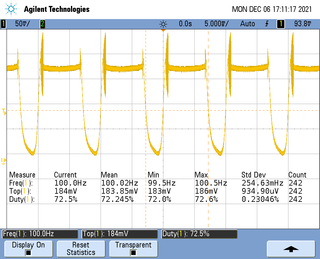

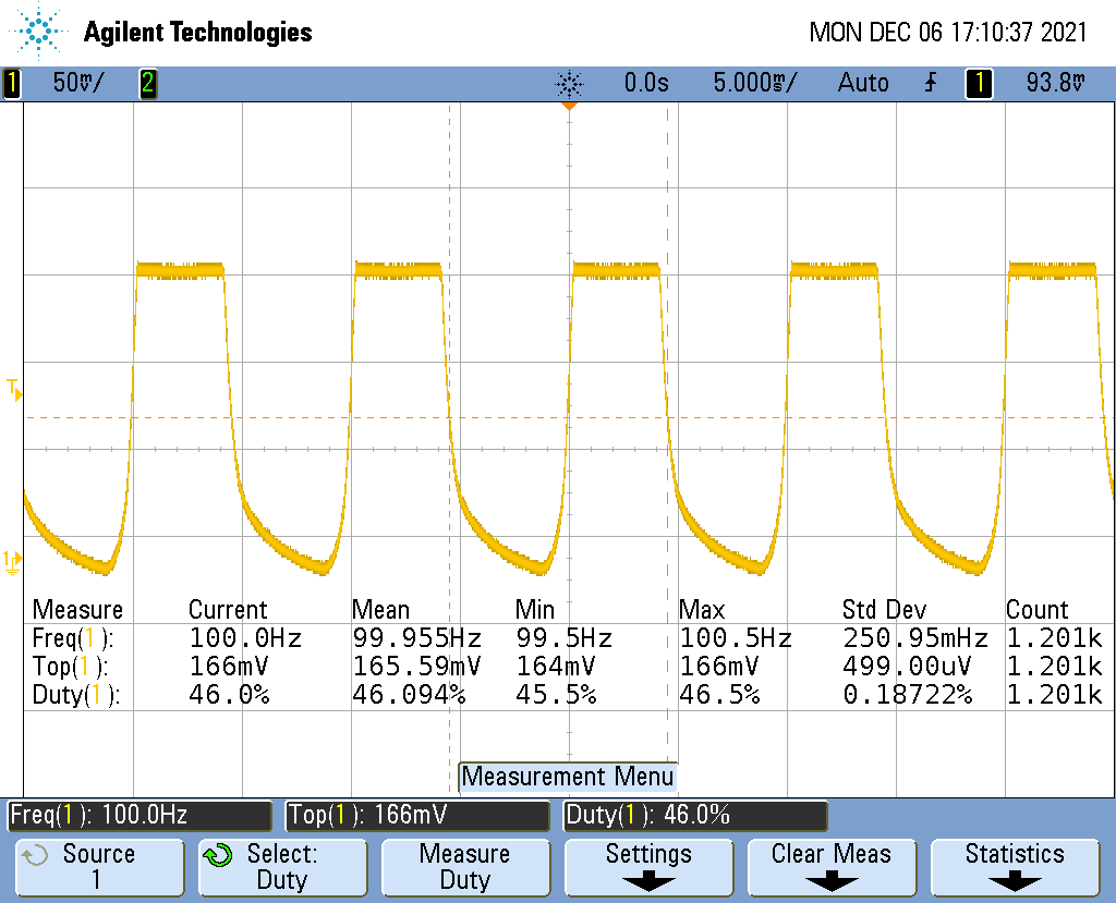

Vystupni napeti jsou prekvapive presna, nameril jsem 2,3 / 6,9 / 13,8 V. Se sitovym napetim se skoro nehybou, mezi 200 a 240 V byla zmena o 20 mV. Naprazdno nabijecka zere 2 W. Proud do baterii je nevyhlazeny, pripojuji prubehy zmerene proudovou sondou s prevodem 1A/1V. Zajimave je, ze pri napeti baterie 10 V se v proudu objevuji dost silne zakmity, ale to muze byt pristrojem, kterym jsem simuloval zatez (Agilent B2902A). Pri dosazeni prahovych napeti proud klesne na nulu.
No, treba se to bude nekomu hodit jako inspirace.

Jeste ty proudy.

#25 Příspěvek od EKKAR »
Tak říkáš pro inspiraci, jo?
Tak já ti povím, k čemu mě to co ukazuješ na fotkách inspiruje - tak nanejvejš k sakrování. Proč? Protože následující: chudák stabec a chudák elyt ... Stabec jede prakticky bez stejnosměrný složky a ještě ke všemu kmitá jak negr na bavlníkovým poli - nechápu k čemu tam ten elyt vlastně je. A ten elyt je taky chudák, protože je pod chladičem neboli doslova se tam griluje jak rotační čuně nad uhlím ... A už vůbec nechápu, k čemu je tam ta hrst SMD součástek na rubu desky - když kromě můstku a filtrace už na nastavení těch 3 napětí bohatě stačí krom toho 3-polohovýho přepínače už jen 4 další odpory - a proti kmitání stáblu 2 miniaturní (klidně i SMD) keramický kondíčky 100n připájený co nejblíž k jeho nožičkám. A aby to jo bylo maximálně idiotensichr und bomben- und soldatenfest, tak ještě dioda 1N4001 nebo podobná antiparalelně k celýmu stáblu (v propustným směru zapojená od výstupu na vstup) - basta, víc součástek tam absolutně nemá co dělat a jsou tam jen jako kurwítko ...

#26 Příspěvek od Kremik »
Tak třeba proudové omezení a indikace stavu nabití by se hodila. To budou ty součástky. Kurvítko, pokud by bylo, bude sofistikovanější. Např. hřející trafo s pojistkou ve vinutí. Vhodná je taky indikace, že je baterie opravdu připojená. Pokud je rozdíl napětí mezi nabíječkou a baterií malý, vadí už každý přechoďák.

@PavelFF: ja vim, nejsem tu poprve. Popravde za 350 Kc bez DPH jsem to cekal o dost horsi. Nejde o to, ze by mne bastleni nebavilo, jen to prislo v nevhodnou chvili.

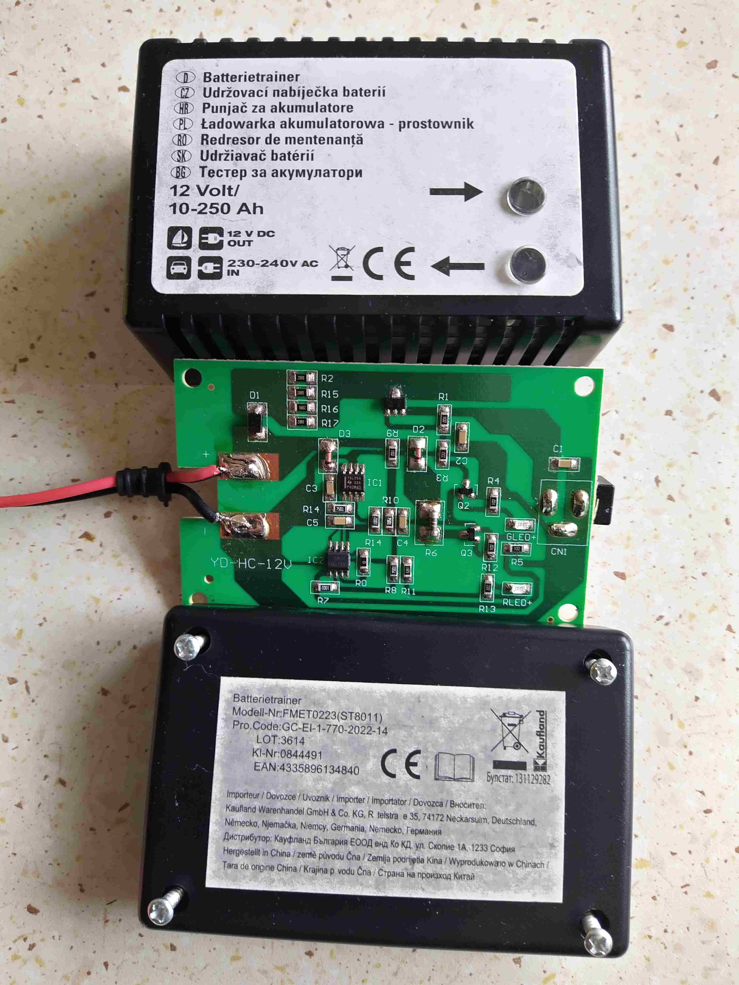

Caute.
Nechcem zakladat nove vlakno....

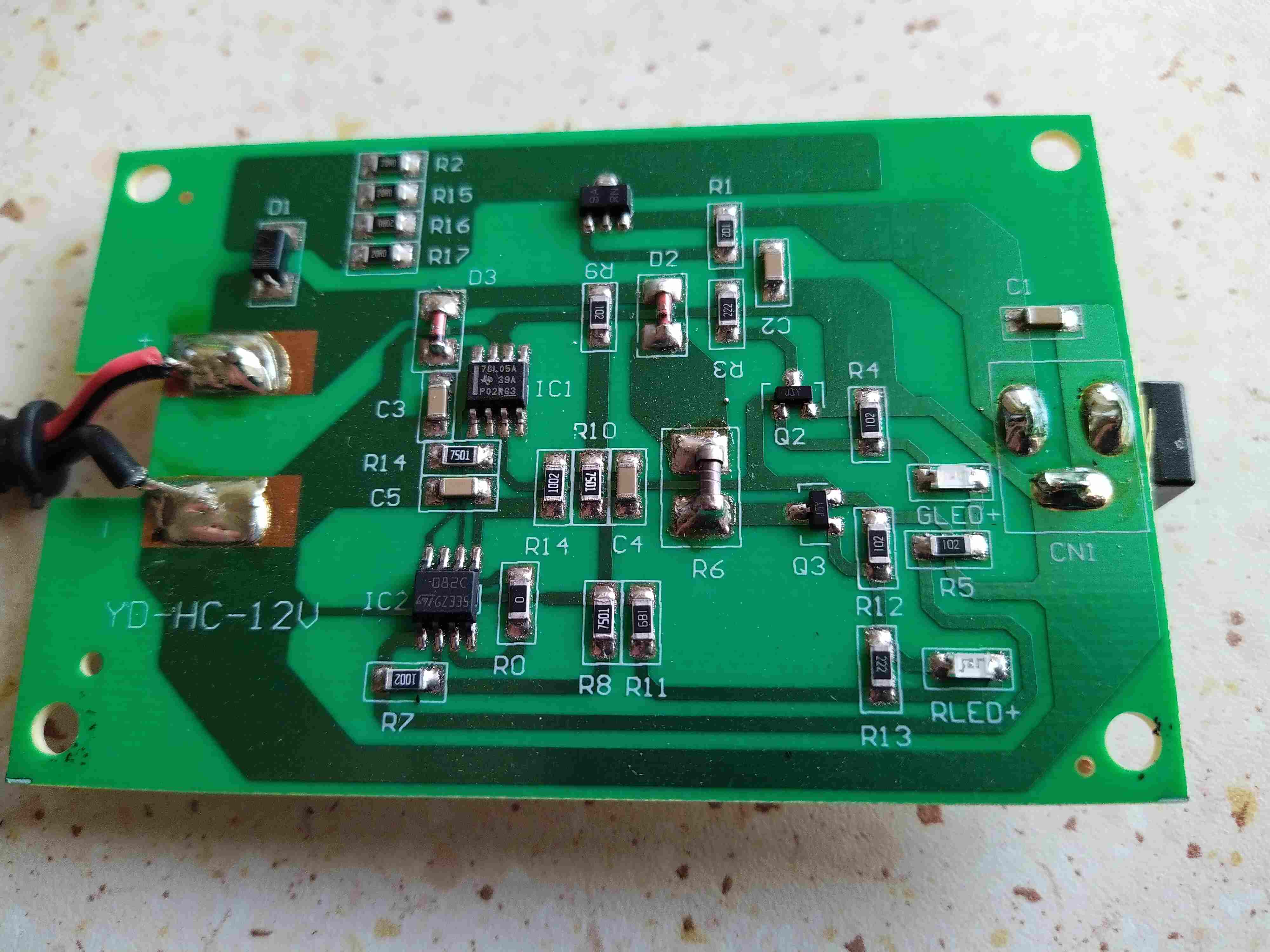

Podarilo sa mi zachranit zo zberneho dvora AKU regenerator, celkovy vzhlad aj pohlad na plosak je na foto.
Nemam k nemu original napajac a ked som ho skusil pripojit k AKU a napajat 18V jsm spraval sa divne. Bud nerozumoem signalizacii LED, alebo nie je uplne OK.
Zda sa, ze to predavali v Kauflande. Nema niekto skusenosti ako to ma fungovat, priapdne nenajde niekto navod?

#30 Příspěvek od EKKAR »
