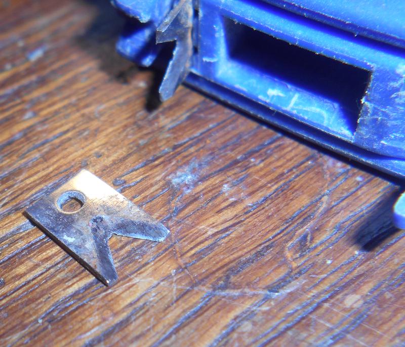

U Bernera se za xx let omlel ten vrchol V břitu a už to moc dobře neholí tenké průřezy. Existujou na některé kleště náhradní břity?

Do Automaticu a Weiconu ty čelisti prodávali. Nevím jak čelisti, ale třeba pružiny nejsou záměnné.
https://www.weicon.cz/nahradni-celisti-pro-no.-5-no.-6/51100002
