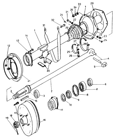

Ty utíkací zadní kola ale měla jen "emka" = po roce 1984, starší "užovky" tím tolik netrpěly. Na vině byla poddimenzovaná poloosa, která praskala kvůli vysokýmu radiálnímu zatížení v místě naříznutí závitu na konci kužele pro nasazení brzdovýho bubnu. Nějakej šupák co to počítal zapomněl, že prodloužením poloosy naroste páka na její konec a že ten naříznutej závit se bude chovat v podstatě jako vrub do jinak celistvýho povrchu tý tyče ... Zažil jsem osobně, Š120L 4Q rok výroby 1987, lokalita - silnice I/11 mezi Dlouhopolskem a Vlkovem pod Oškobrhem, 25. srpence 2000 jsme se tam celá rodina podruhý narodili - při rychlosti kolem 100km+ tacho si PZ kolečko usmyslelo, že už s náma nebude a odporoučelo se do přilehlýho pangejta ...

EKKAR - Praskali úzke (ešte aj na Š100) rovnako ako aj eMkové. Pozri na obrázku, kde bolo ložisko - teda veľkosť namáhania úzkej a eMkovej, kde bola hriadeľ predĺžená a kde praskala. Skús svoj názor prehodnotiť.

Na naší rodinné Š120 užovce (r.v. 1978) praskla poloosa, ale naštěstí trochu jinde - ulomil se jen konec, prasklina byla v místě, kde je poloosa provrtaná na zasunutí závlačky.
Tak se to jednoduše heftlo (poloosa k bubnu) a jezdilo se dál.

Nemám co přehodnocovat, zažil jsem ještě embéra ("tisícovky") a zatímco u tisícovek houfně upadávaly až do zesílení čepu přední kola, u stovek/stodesítek a stopětek/stodvacítek se žádný samovolný upadávání kol nekonalo. Jo, když někdo vyjel aniž by si všimnul, že se mu někdo v noci pokusil ukrást kola a po vyrušení mu nechal povolený matky, tam jo, to se ale poznalo obvykle hned, protože volný kolo začalo cvakat a šmajdat. Ale praskání samotnejch zadních poloos - to byla doména emkovejch šádyn. Na vině bylo jednoznačně konstrukční a technologický zanedbání při nařízený a nedostatečně odzkoušený inovativní změně = zvětšení rozchodu, kdyby byla příčina jiná, nepraskaly by všecky prakticky v tom samým místě = na konci kuželu na hraně závitu. Konstruktér navrhnul zvětšení rozchodu, odůvodnil to zlepšením bezpečnosti díky lepším jízdním vlastnostem, tak se spočítala cena kolik bude stát materiál navíc a basta, nikdo ale nepočítal s tím, že prodloužením ramene poloosy se zvedne střižná zátěž před ložiskem a že by se kvůli tomu měl příslušně zvětšit průměr tý samotný tyče. Teda možná počítal, ale když si představím, jak se tenkrát všecko posuzovalo a kolik reálnejch změn by to zvětšení průměru samotný osy znamenalo a co by to udělalo se sortimentem ND - jiný nejen "nohavice" a samotný osy, ale i větší ložiska, dost možná i kameny a dokonce klouby na výstupech z převodovky, nejspíš taky bubny, matky náboje - ne, AZNP potřebovala co největší "dědičnost" dílů z "předfejsu" a tak velký změny TENKRÁT nepadaly do úvahy. Takže pokud na to někdo z konstruktérů myslel a navrhnul i takovou změnu, zcela určitě mu byla zamítnutá "z ekonomickejch důvodů" - a nechalo se jen to, co bylo nejvíc vidět a co "eště jakžtakž vydrželo" = samotný zvětšení rozchodu.

Ne, vůbec ne - já měl svoji šáde soukromou jako třetí majitel, táta měl rapiďáka od nova jako soukromýho. A ty poloosy u emek praskaly naprosto bez rozdílu všude, v horách i v Práglu, u Chebu i v Ostravě. Prostě špatně konstrukčně navrženej díl s nedostatečně udělanou pevnostní tepelnou úpravou a mizerně odzkoušenej na životnost v provozu. Někomu nepraskla poloosa za celej život ani jedna, jiným se to stalo i několikrát - dokonce vím od starýho mechoše o případu, kdy chlap vyjížděl z autoservisu po čerstvý výměně zlomený poloosy, sjel z chodníku přes obrubák do ulice a CHROUP!!! - a měl zas jen tříkolku ...

Poloosy u vlečený zadní nápravy vůbec nemají co praskat, protože nepřenášejí žádnou zátěž, jsou namáhaný jenom zkrutem - proto je tady taky nikdo nekritizuje, u vlečený nápravy byly problémy jinde než v poloosách. Kritika na poloosy se tejče starší verze s nezávisle kyvnýma poloosama bez homokinetickejch kloubů ...
