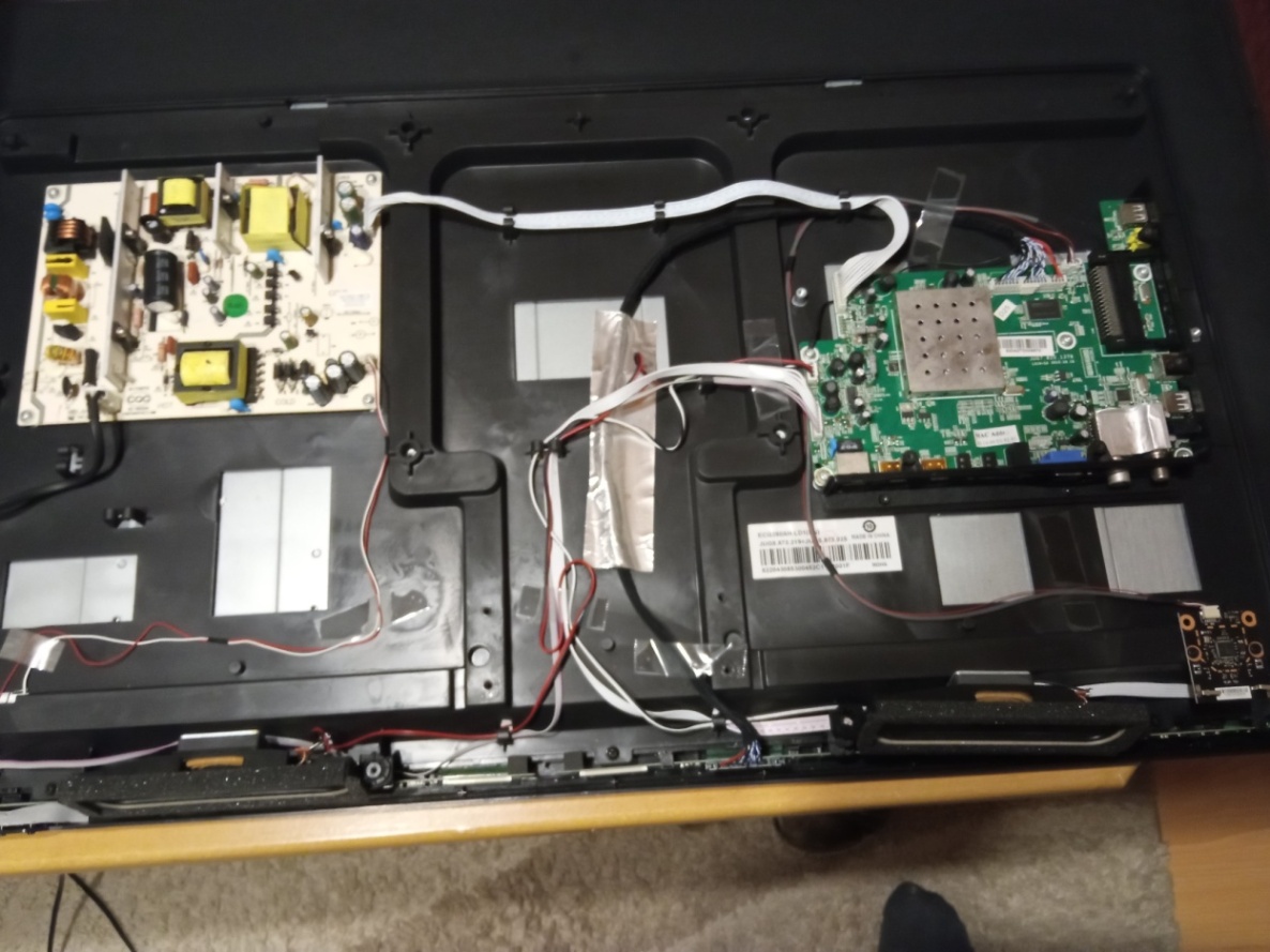

Omlouvám se , jsem pracovně vytížen.

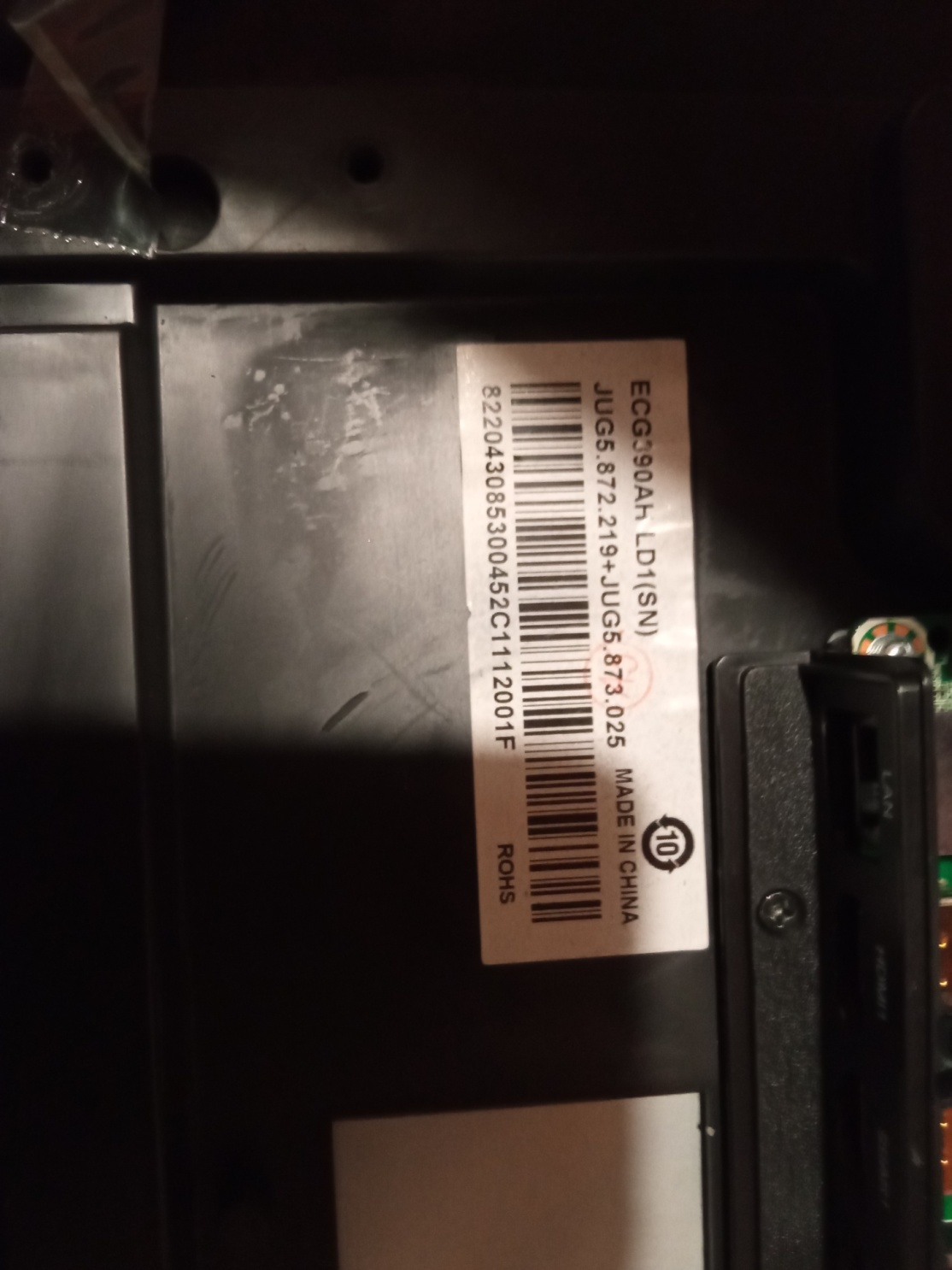

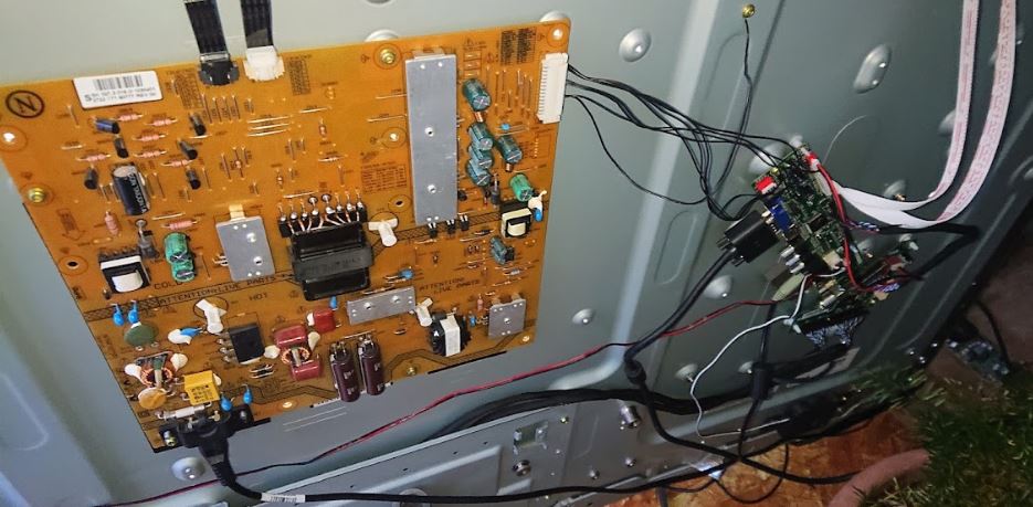

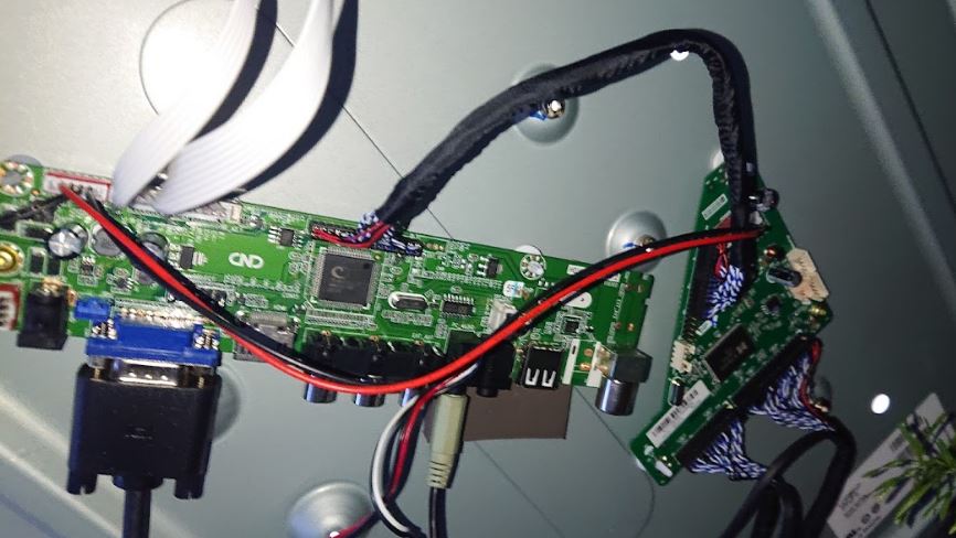

Zde jsou fotky.
Takhle to vypadá , když sundám dekl telky.
LED televizor Changhong LED39B2510IS
Obrazovka:
Úhlopříčka: 38.6" (99 cm)
Rozlišení: 1920*1080
Frekvence: 50 Hz
Podsvícení: Edge LED
Na Aukru jsem našel Tohle :
https://aukro.cz/signalova-deska-tv-cha ... udio-video
Naposledy upravil(a) jirika dne 25 led 2022, 22:24, celkem upraveno 6 x.
jirika
Příspěvky: 176
Registrován: 30 čer 2021, 00:00
Bydliště: Frýdek-Místek
#29 Příspěvek od jirika »

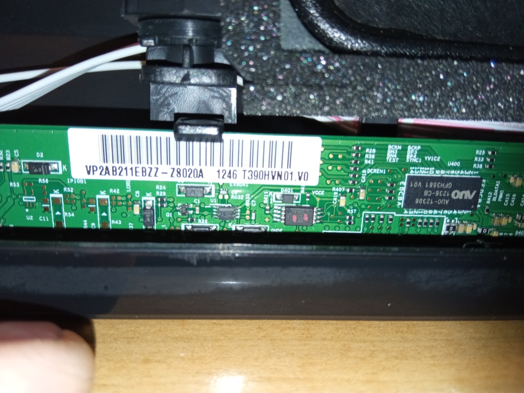

Nevím kde zjistit typ panelu?
Dokonce jsem četl, že u některých univerzálních desek , se musí nahrát Firmware podle typu rozměru panelu.
