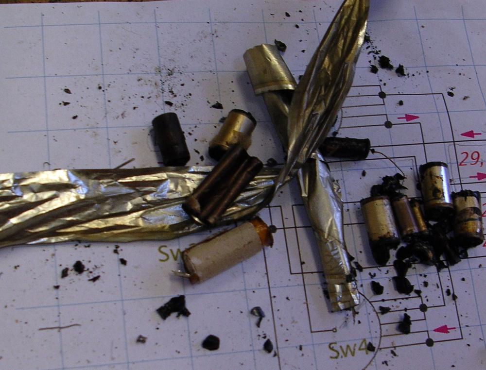

Hejnicek
Příspěvky: 2251
#19 Příspěvek od Hejnicek »

MP - metalizovaný papír. Třeba TC180. Ale asfaltem zalité nevím.
Teď si už myslím, že ve vzorečku pro kapacitu deskového kondenzátoru rozměry nemají možnost změny na dvojnásobek či polovinu.Takže zbývá jen změna permitivity.
